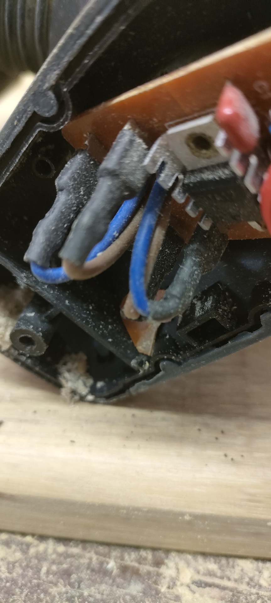

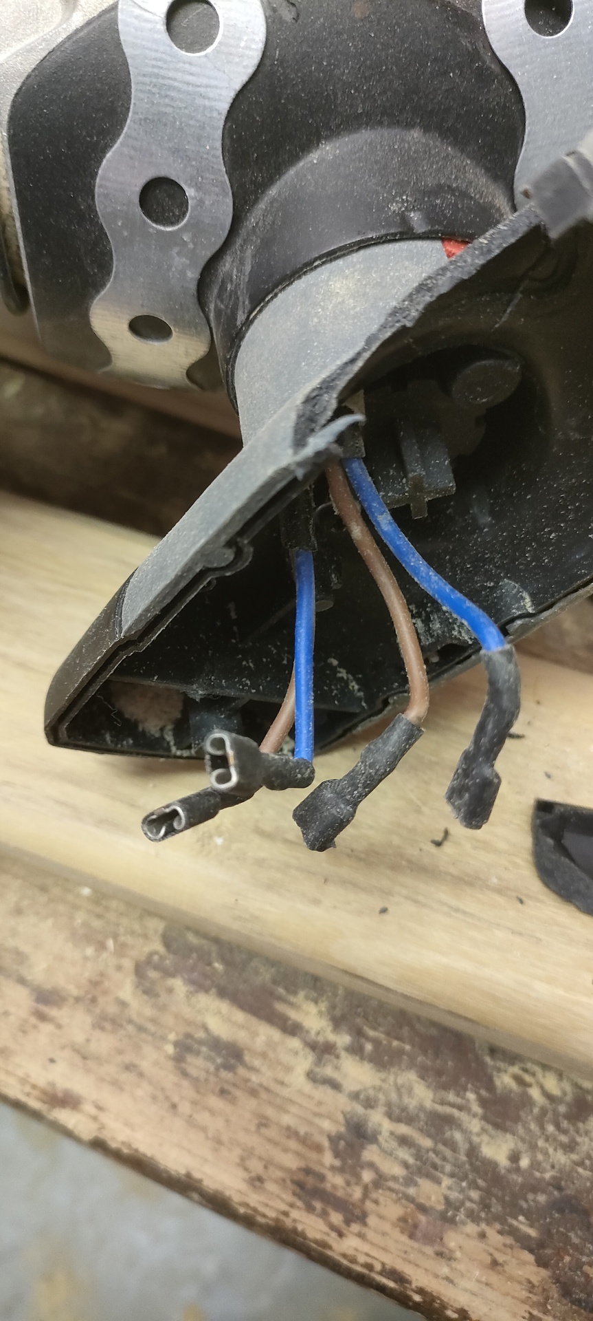

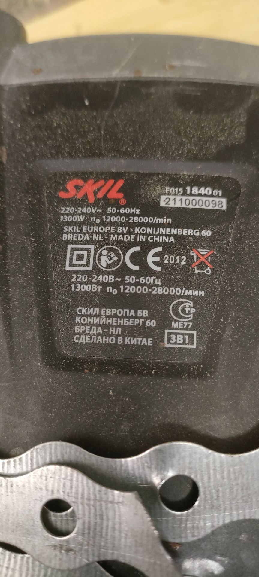

(#) krabor hozzászólása Máj 21, 2023 /
Sziasztok, felsőmaróm fordulatszabályzója széttört, tudom működtetni anélkül? Ha igen melyik drótot melyikkel kellene összekötnöm? Köszönöm a segítséget.
(#) Bakman válasza krabor hozzászólására (») Máj 21, 2023 / 1
Tudod működtetni anélül, teljes fordulaton.
A harmadik képen pont eltakarsz egy lényeges részt, de nagy valószínűséggel kéket a kékkel, barnát a barnával.
(#) krabor válasza Bakman hozzászólására (») Máj 21, 2023 /
Koszi kiprobalom.
(#) Gafly válasza Bakman hozzászólására (») Máj 21, 2023 /
Az alsó eltakart rész csak egy "átkötés" lehet kizárásos alapon.
A másik képen az is látható, hogy pont barna és kék van párosítva, de úgy egyébként teljesen mindegy. Ahogyan mondod, a hálózati kábelt kell összedugni a motorral. Lehetőleg úgy, hogy később visszalakítható legyen.
Maga a szabályzó simán restaurálhatónak tűnik, nem egy nagy kihívás. De újraépíteni sem...
(#) elactrofan válasza Bakman hozzászólására (») Máj 21, 2023 /
Udv!
Kitakart részen semmi nem lehet , mivel a következőképen ahol alk oldal felöl látható két nagy kivágas van, tehát fólia ott nem futhat.
Átkötéssel egyet értek, színt a szín re.
(#) Bakman válasza elactrofan hozzászólására (») Máj 21, 2023 /
Attól még futhat ott fólia, körülölelvén a furatot. Elrejtve csak találgatni lehet.
Koszi mukodik. Lattam a neten szabalyzokat 1-2 ezer forintert,csak nem tudom melyik lenne jo hozza. barmelyik elfer a helyen , tekergetni nem szotam,stabilan 6 osra volt allitva allandoan.Melyiket vegyem meg,tudnal ebbe segiteni?
https://techfun.sk/hu/produkt/regulator-ac-napatia-220v-2000w-s-pot...vD_BwE
ez pl jo hozza?
A hozzászólás módosítva: Máj 21, 2023
Igen, jó hozzá. Nem fog elférni az eredeti helyén de egy dobozba rakva mefelelő lehet. A dobozra szerelsz egy dugaljt és abba dugod a gépet. Igaz, így kicsit nehezebben hordozható...
