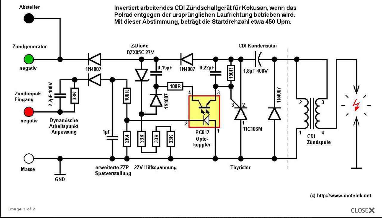

Hy! Megépítettem egy belső induktív jeladós Ducati Energia gyújtáshoz egy fordított forgásirányhoz (Simson) való CDI-t. A probléma hogy nincs szikra. Valaki tudna javasolni egy olyan megoldást hogy állórészre felszerelés nélkül tudjam szimulálni neki működéséhez szükséges feltételeket pl hálózati 230V áramról a gerjesztő tekercs helyén és valahogy a jeladó tekercs helyett mondjuk 10V-ot kapcsolgatnék rá? Működőképes lenne? Elég nehéz egyedül rúgni a motort és közben mérni....
(#) proli007 válasza djnyary hozzászólására (») Máj 20, 2015 /
Hello! Leszimulálhatod a dolgot, de az mégsem a valóság lesz, mert a jelformát amit a tekercsek adnak, így nem tudod leutánozni. Akkor meg értelmét veszti a dolog, hiszen jelformáló tagokból áll a rajz..
Én a helyedben kivenném a gyertyát a motorból, sebességbe tenném, és a kereket tekerném. Az talán jobb szimuláció, mint más. Tekerni is könnyű lesz, mert nincs kompresszió..
(#) nyemi válasza nyekk hozzászólására (») Máj 20, 2015 /
Szia itt vagyok. Adnák csak milyet .
Görbe alakja , több szikra , bemeneti jelalak milyensége, leszabályzási fordulat?
Összedobok egyet ha gondolod.
(#) djnyary válasza proli007 hozzászólására (») Máj 20, 2015 /
Szia! Úgy is megoldható, sőt fúrógéppel is tudom hajtatni a főtengelyt most már. Amúgy ahogy nézegettem a rajzot utólag észrevettem hogy a trafót fordítva kell bekötni nem úgy mint "hagyományos" CDI esetében. Ahogy észrevettem megfordítottam tehát a trafó közösített része ami eredetileg a test itt az megy a gerjesztő részre a másik vezeték pedig a test részére az elektronikának de így sem volt szikra.. Utána kimértem a tirisztort nem-e ment tönkre, de az jó. Az optocsatolóra is rámértem ott a infra led dióda-fele "diódaként viselkedik" a másik fele viszont szakadást mutat de gondolom az akkor válik vezetővé mikor az az infra led megnyitja.
(#) proli007 válasza djnyary hozzászólására (») Máj 20, 2015 / 1
Egy "abszolút" próbának persze megteheted, hogy megtáplálod 230V-al, és egy 555-rő adsz impulzusokat. De a 230V-ot inkább két szembe kapcsolt trafón keresztül és soros ellenállással (izzó) kellene táplálni. Részben hogy ne üssön agyon, részben, mert a tirisztor rövidre zárja a tápot. Gyújtásnál ez lehetséges, de 230V táplálásnál, a két 1N4007 meg fogja köszönni és veszi a kalapját..
Köszi! Értem tehát egy leválasztó trafóval és egy izzóval a leválasztó trafó szekunder körével sorban meg tudom táplálni a CDI-t és egy 555-ös áramkörrel adhatom neki az impulzust.

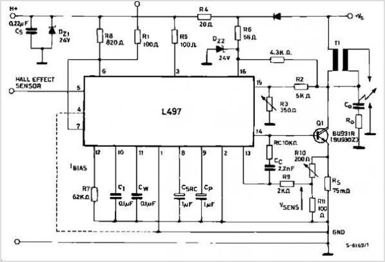

Üdvözlök mindenkit a fórumon. Szeretnék gyújtást készíteni. Azt szeretném kérdezni, hogy az L497- es vezérlővel épített- e már valaki. Mellékelem a kapcsolási rajzát.
(#) pjg válasza hzsiga hozzászólására (») Máj 26, 2015 /
Hol veszel ilyen IC-t?
(#) hzsiga válasza pjg hozzászólására (») Máj 26, 2015 /
A HQ elektronikában is van. Rajta felejtett gyújtás esetén le kapcsol-e, hogy ne menjen tönkre semmi sem. Azt sem tudom, hogy lehet-e használni 2t és 4t-re is? Ha valaki tud segíteni előreis köszönöm.
A hozzászólás módosítva: Máj 26, 2015
"Nem tartjuk raktáron, csak rendelésre szállítjuk"
Mihez akarod? Motorhoz? Autóhoz?
Amúgy ez hagyományos akkumulátoros, megszakítós gyújtáshoz jó. Ennyiből egy jó tirisztoros is kijön.
Ha lehet mind kettőhöz. Nem figyelted meg a kapcsolási rajzot jól ez hallos.

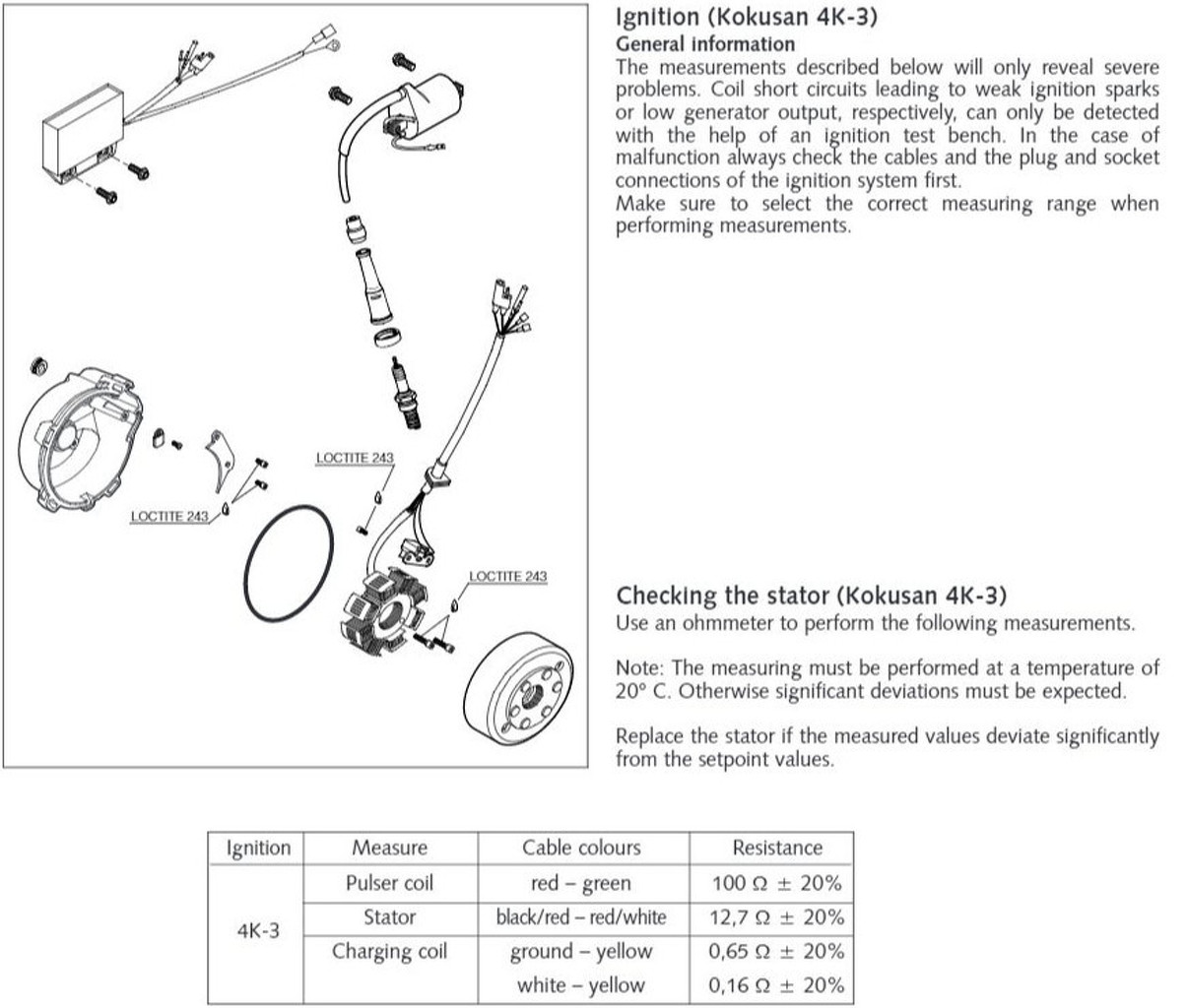

Nekem egy 620-as KTM-mel akadt problémám. Egyik napról a másikra nem indul, csak "bele lő" a kipufogóba, mechanikusan már mindent átnéztem rajtam, már nem tudok másra gondolni csak a CDI-re, mint hibaforrás. Nem bontható sajnos és nem is találtam róla túl sok adatot. Egy nem teljesen megbízható szerelő azt mondta, hogy hasonló a 2T gyújtáshoz, vagyis minden felső holtponton gyújt, sűrítésnél és kipufogásnál is. Ötletek, hogy mit tudok vele kezdeni? (Elég ritka típus, nem találtam bontva, újat már nem árulnak)
(#) Hurkafej1 válasza bandiktm hozzászólására (») Jún 24, 2015 /
Szia. A jeladó jó?
