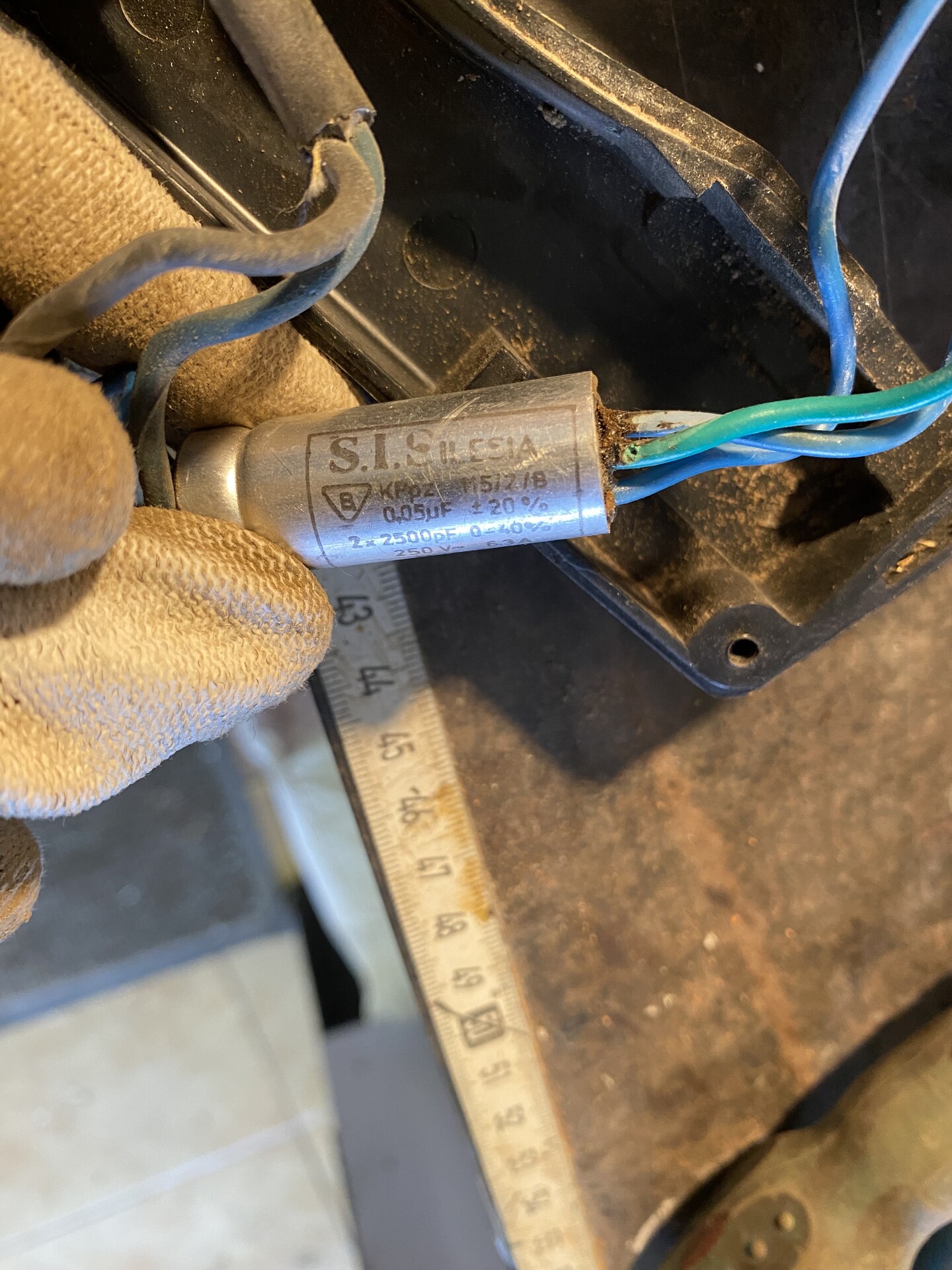

Remélem, hogy jó topicba írok a problémámmal kapcsolatban:
Adott egy régi lengyel gyártmányi fúró, amit gondoltam életre keltenék. A kapcsolóra rá van kötve vmi lágyindító /zarvarszűrő akármilyen kondi. Csatolok róla képet. Esetleg tudtok ajánlani vmilyen alternativát helyette? Próbáltam googlizni de nem igazán boldogultam vele. Illetve a kérdés az lenne, hogy pontosan milyen szerepe van az alkatrésznek a működésben? Köszi köszi
(#) ferci válasza dzseno90 hozzászólására (») Ápr 3, 2025 /
Simán kiszeded, megnézed az adatait és rákeresel a neten, hol árulnak ilyent.
Egyébként csak 3 kivezetése van a képe szerint, sima zavarszűrő és nélküle is mehet a gép.
Max több zajt kelt a hálózaton - rádiók, tv...
(#) erbe válasza dzseno90 hozzászólására (») Ápr 3, 2025 /
A kondi zavarszűrő. Mi a gond, mert ezek ritkán szoktak gondot okozni. Ha igen, az meglátszik rajtuk. Füst, kifolyó kátrány, ...

Nem vagyok benne biztos hogy hibás az alkatrész viszont a motor nem mozdul meg, nem is búg. Szakadást nem láttam a tekercseken illetve a szénkefe sincs agyon kopva. viszont akkor szétszedem a tokmány felől, az eléggé össze van már gyógyúlva.
(#) proba válasza dzseno90 hozzászólására (») Ápr 3, 2025 / 1
Bekötöd anélkül a motort. Leginkább a Kossuth rádiót fogja zavarni AM-en.

(#) VIM válasza dzseno90 hozzászólására (») Ápr 3, 2025 / 1
Szia! Azt nézd már meg, hogy a kapcsoló előtt meg van e a hálózati feszültség, majd a kapcsoló után ha a kapcsolót működteted. Nehogy valahol szakadt legyen a tápvezeték és azért nem működik. Az is előfordul, hogy a kapcsoló nem ad át, mert be van égve az érintkezője vagy csak az egyik érintkező zár a másik nem (ezek a kapcsolók mindkét sarkot szakítják).
