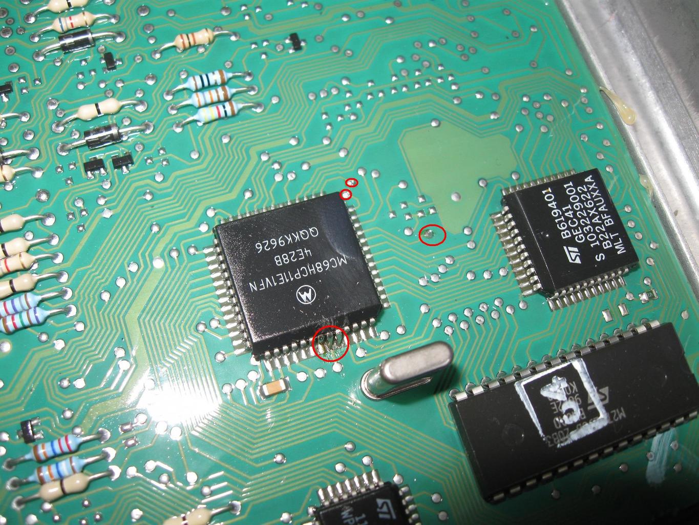

(#) jdani hozzászólása Feb 11, 2014 /
Szevasztok. Egy motorola 68HC11 típusú vezérlőt kellene programoznom. Egy renault immo ECU, ami meghibásodott, és egy fickó valahol megcsinálta. Belenéztem az ECUba, és utána akarok járni, mit is csinált vele. Amint látható az IC lábaira volt forrasztva drót, de maga az IC nem volt kivéve, tehát ugy volt programozva, hogy az IC a nyákba volt. Ilyen UPA programozóval kell (lehet) az ilyet programozni?

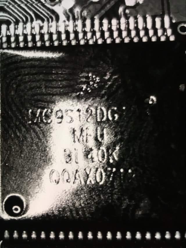

(#) molnarp hozzászólása Okt 12, 2021 /
Motorola 9s12dg128-at szeretnék carproggal olvasni. Az MCU-n a 3L40K maszk van.
Carprogban ez a maszk a 9S12DT128-hoz tartozik,
a DG-hez az 1L59W. Az utóbbit olvassa, az előbbinél mindig mást.
A program tudná rosszul a maszkot? 10.93 és 9.31 ugyanez.
(#) olika76 válasza molnarp hozzászólására (») Okt 17, 2021 /
Kedves molnarp!
Én inkább arra gyanakodnék, hogy esetleg kontakthiba van egy-egy lábon. Ugyanis én már jártam úgy, hogy egy MCU-ból mindig mást olvastam ilyen jellegű hiba miatt. Ha foglalatba tudod tenni az olvasandó MCU-t, akkor érdemes polirpapírral a lábak alját megsúrolni előtte, ahol érintkezik a foglalatban. Így nem lesz kontakthiba. Ha ez sem hat rá, akkor az MCU hibára gyanakodnék.
Remélem segítség lesz.
Üdvözlettel: olika76
(#) molnarp válasza olika76 hozzászólására (») Okt 22, 2021 /
MCU hiba kizárva, mert az eszköz amiben van az működik.
Kontakt hiba szintén, mert a másik maszkal mindig ugyanazt olvasom.

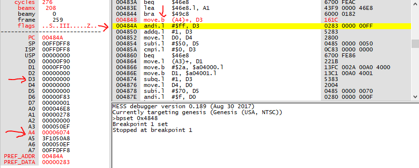

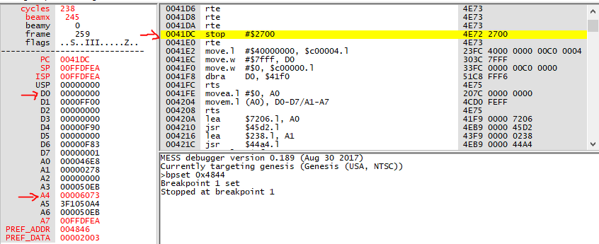

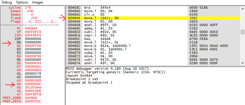

(#) don_peter hozzászólása Jan 31, 2023 /
Srácok, nem tudom mennyire releváns még ez a topik, bár ha még akad egy két ember mint én is, hogy rendszeresen "programoz" (vagy szeretne) M68K-t, akkor esélyes, hogy lesz mindig valaki aki tud segíteni.
Szóval van egy érdekes hiba, amit egyelőre nem értek és hátha itt vannak olyanok akik egyből rávágják mi lehet a gond.
Az első képen az látható, hogy mozgatni próbálok 4byte adatot a4-ről d0-ba, közben implementálom a4-et.
  1. move.l (a4)+, d0
Léptetést követően viszont azonnal kiakad a program. Ez a kiakadás a 2. képen látható és ebből már nem is lép ki.
A 3.-4. képen pedig ugyan ez látható más regiszterrel de már csak 1 byte-ot másolva. ekkor a másolás nem történik meg, de a program nem akad ki. Ebben az esetben is üres az adat regiszter, amibe másolni akarok.
5.-6. képen pedig d0 regiszterben van érték és úgy akarom rámozgatni a4 tartamát szintén csak 1 byte-ban mert úgy nem akad ki a program. De random értékkel tölteni fel, ez esetben 00 lesz ott, de lehetne ott bármi csak nem az aminek kellene lennie.
Minden esetben (a4)+ vagy is az a4-es regiszter értékét megnöveli 1-el ahogyan az elvárható.
Mi lehet a gond, ha nem feltételezzük, hogy DEBUG hibás?
(#) don_peter válasza don_peter hozzászólására (») Feb 1, 2023 /
A hiba nem hiba, az egy pointer, egy adott memóriacímre mutat és onnan veszi az adatot. Benéztem. Köszi.
