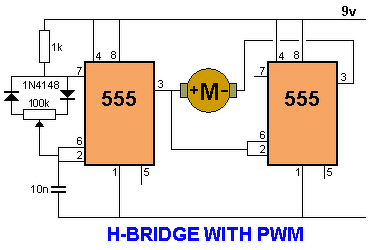

Rossz topikban inditottam a kérdésemet,ezért felteszem ide is. azthiszem ez a megfelelö hely. Próbára összedobtam a fotón látható H Bridge polaritás váltót. Szépen müködik. Na most ezt,hogy lehetne megoldani,hogy a motor ciklikusan ide oda forogjon? Egy idö egységgel szeretném beállitani az ütemet. Mint egy alternativ led villogót. Üdv.
Már a modellezö topikban kaptál választ.
