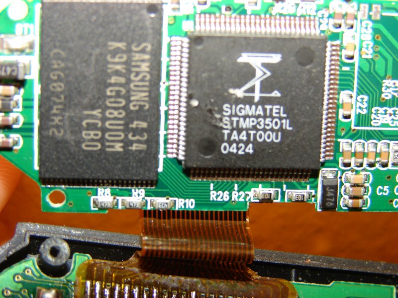

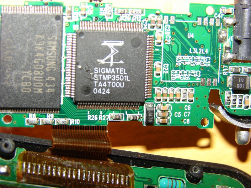

(#) stp hozzászólása Jan 20, 2011 /
A jó kis kínai MP3 lejátszóm (myaudio C182?) kijelzője halvány (oldalról viszonylag jól látható) és elmosódott mióta a kollégám megrázta elektrosztatikusan a fejhallgató csatlakozón keresztül. Egyébként kiválóan működik.
A kérdésem az, hogy vajon mi halhatott meg benne? Ha maga a TFT panel, vagy a meghajtó IC, akkor nyilván nem tudok vele mit kezdeni, de elképzelhető-e, hogy valamilyen diszkrét alkatrész cseréjével orvosolható ez a hiba?
Egyáltalán mely alkatrészek a legérzékenyebbek az elektrosztatikus kisülésre?
Köszönöm előre is!
(#) motom hozzászólása Jan 20, 2011 /
Így ránézésre inkább diódának tűnik, biztos hogy az okozza a problémát?
(#) motom válasza embraced hozzászólására (») Jan 20, 2011 /
Szerintem igen. Kérdés hogy meglehete bontani.
