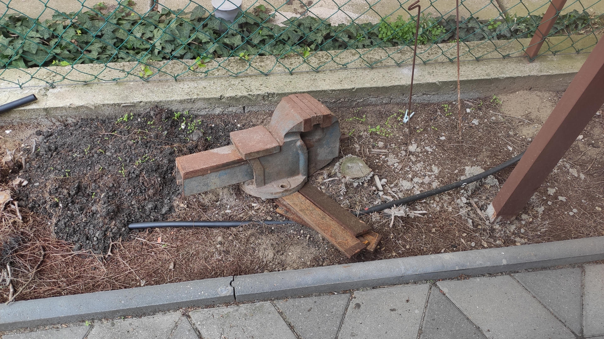

Hi-hi.Ezen a jó kis asztalt látva, én is kerestem vasat itt a ház körül, de nincs. A rávaló lemez meg főleg.
Nálam még satuk sincsenek udvaron erre arra.

Nem akarlak felhúzni, de nálam még az ereszcsorgásba is...
![]() Azért nem festettem le, mert a másiknál sokszor okozott gondot a hegesztéseknél a testkábel érintkezése. A fára meg van direkt külön asztalom csinálva. A hozzászólás módosítva: Szept 26, 2025
