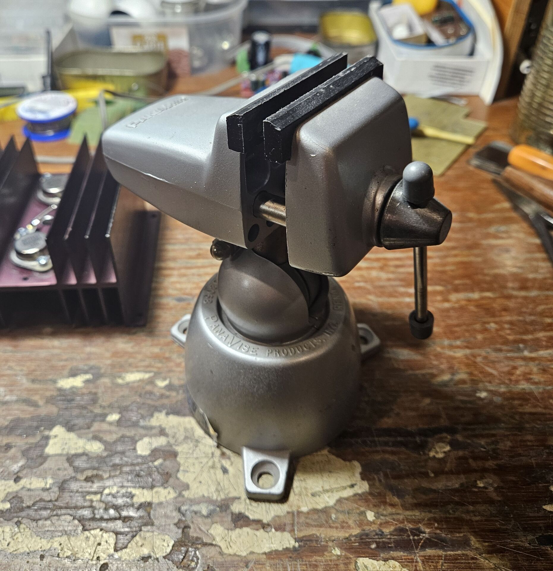

(#) Suba53 válasza Massawa hozzászólására (») Szept 27, 2025 / 2
Az amcsik nem hülyék, ezt már többször bizonyították.
Szerintem nagyon jól használható, és elég robusztusnak tűnik ahhoz, hogy mindenféle helyzetben jó szorosan, és stabilan fogja a munkadarabot.
Nekem kifejezetten tetszik.
Ez is amerikai gyártmány. Harmadik kéznek használom. Műanyag pofák, stabil Alu öntvény, billenthető, elég nehéz ahhoz, hogy forrasztás közben stabilan álljon az asztalon, rögzítés nélkül is.
Tudom, én arról mondtam, hogy tetszik, amit te svájci bicskának neveztél.
Ez nem ugyanaz, nyilván.

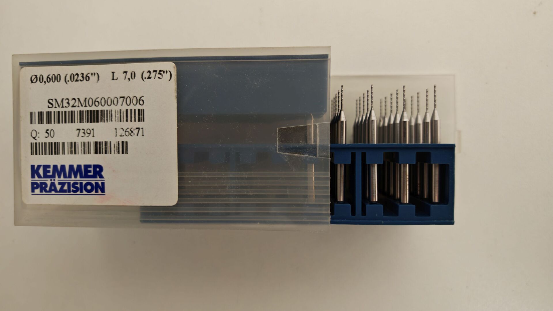

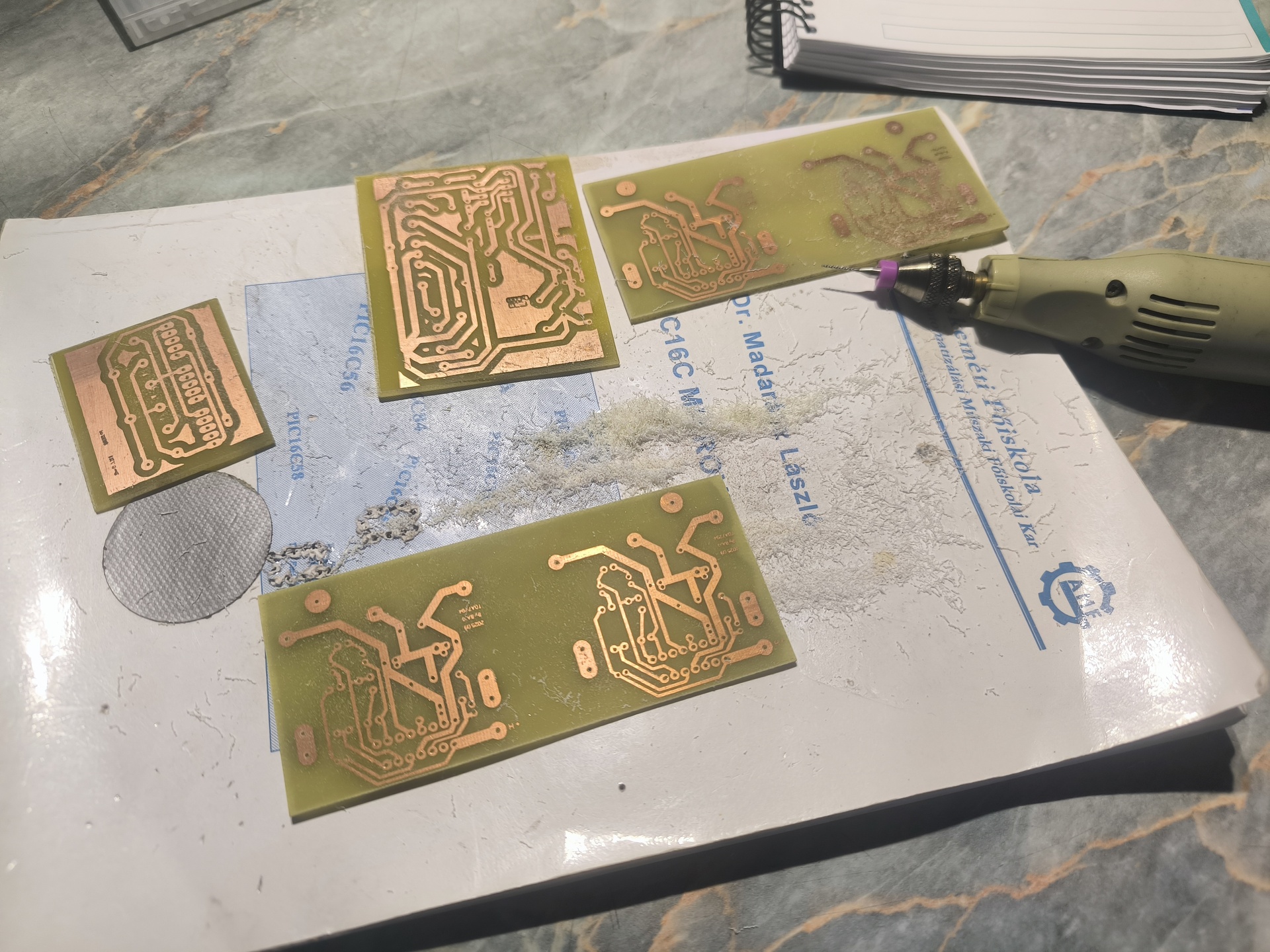

(#) Baxi hozzászólása Csü, 9:06 / 2
furrószár
Üdv Mindenkinek!
Megdöbbenésemet szeretném közzé tenni. Gondolom mindenki "szenved"-et furrószárakkal. Legalább Én biztosan. Ide haza is lehet kapni normalisat 1-3e ft közt, gagyit pár száz forintért. Multkor velem szembe jött ki kinai olalon hogy adnak ~700 ft-ert 10db. Mondom egye fene....
Hát az utolsó furatott is úgy vitte mint az elsőt, 4 db panelről beszélünk egy furrószárral (nem tudom hány furat, de nem 10db.) . Kép önmagáért beszél, elképesztő!
És egyben félelmetes, hogy a Kína már minőségi termékeket add bagó pénzért. Ide haza ez aszett ~ 20-30e ft lenne. Ja és ~ 5 nap allat itt volt!!!! Európát megette kina!!!

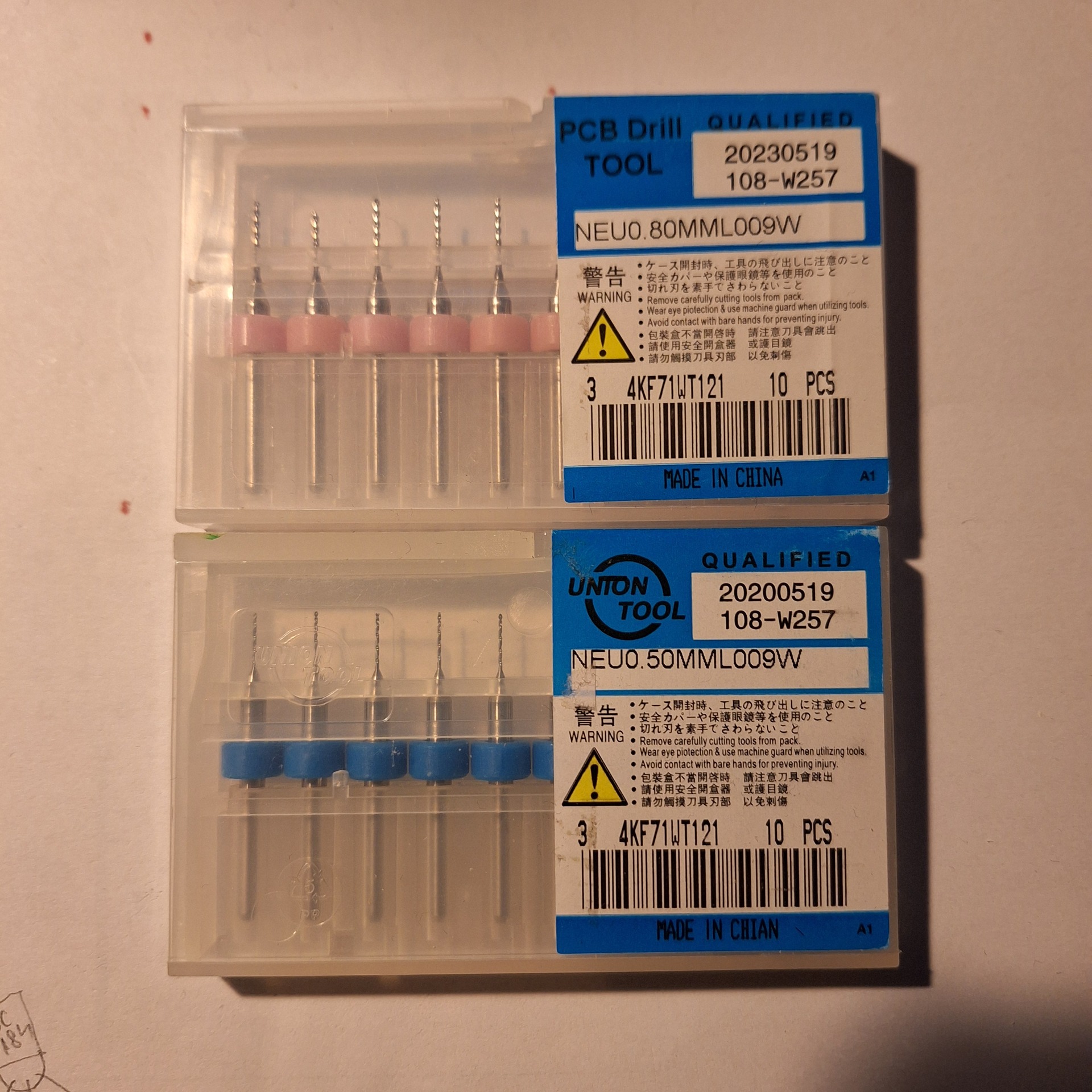

(#) bbatka válasza Baxi hozzászólására (») Csü, 9:25 /
Nekem a Hestorból van ilyen fúrószár két féle méretben. Úgy ütnek, hogy szinte használhatatlan. Az igaz hogy nagyon kemény, de nagyon könnyen törik is. Gyémánt korong oldalán egyébként élezhető. Már nem használom, mert körülményes ráállni a furatra, aztán imádkozni hogy ne törjön bele.
(#) mex válasza Baxi hozzászólására (») Csü, 11:01 /
Látok ott egy mini fúrót. Kézből fúrod a paneleket?
(#) Baxi válasza mex hozzászólására (») Csü, 11:05 /
Igen avval nyomom.
bbatka: nem üt nem ráz, és nem égeti a nyákot mint az eddigi HSS fúrók.
(#) Massawa válasza Baxi hozzászólására (») Csü, 11:46 /
Ilyen furokhoz minöségi furoállvány kell ( pl a mini Proxxon stb. ) akkor a furo örökéletü. Én már vagy 20 éve ilyeneket használok ilyen munkákhoz.
(#) mex válasza Baxi hozzászólására (») Csü, 12:04 /
Álványos gépet használok, saját gyártmány, és a keményfém fúróim csak akkor mennek tönkre, ha véletlenül oldalba verem a panellal. Kézből csak maróval használom az ilyen kézidarabokat, a karbid fúróknak elég egy minimális hajlító igénybevétel, és pakk...

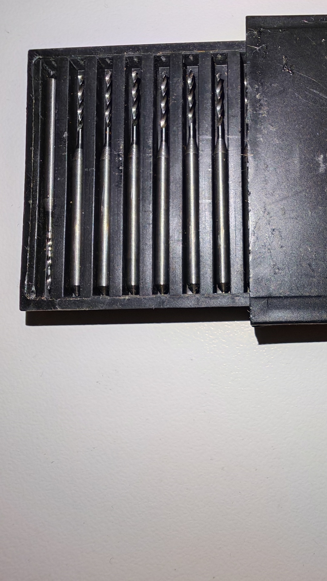

(#) bbatka válasza Baxi hozzászólására (») Csü, 16:24 /
A Hestoros nálam üt és törik, pedig állványos fúrót használok. Lehet ezek között is vannak különböző gyártmányok.

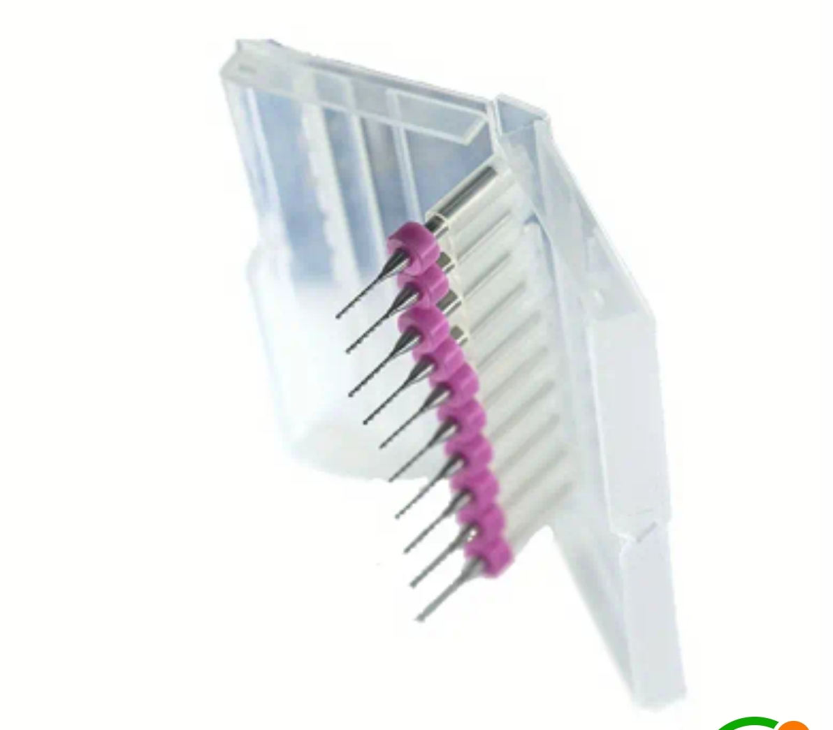

(#) bbatka válasza bbatka hozzászólására (») Csü, 16:34 /
Az enyémekről készítettem egy fotót.
(#) Suba53 válasza bbatka hozzászólására (») Csü, 16:41 / 1
Nekem vannak HESTORE-ból, kínából, meg a LIDL-ből is ugyanilyen fúrószár szettjeim.
Mind egyformán jó, mert mind ugyanott készül, kínában.
Valami nem stimmel nálad, vagy a gép, vagy az állvány üthet, de ebből a fajtából még nem találkoztam olyannal, ami egy kicsit is ütött volna.

(#) bbatka válasza Suba53 hozzászólására (») Csü, 17:18 /
A fúrógép biztos hogy nem okozza az ütést, mert más fúrószárral nem üt. A Hestoros fúrószárak ütési problémáját már kiveséztük valamelyik topikban. Nem csak nekem ütnek, más is így járt velük.
(#) mex válasza bbatka hozzászólására (») Csü, 17:30 /
Ha nem egy anyagból készült a fúró, ami olcsóbb kiviteleknél érthető is, akkor a dolgozó keményfém részét a hengeres szár furatába keményforrasztással rögzítik. Ami lehet pontos, és kínai sufni kivitelű is. Így előfordulhat selejtes darab,sorozat is.
Még a "lengyel" piac fénykorában sűrűn jártam ki a helyi piacra, ott volt sokszor egy igazi lengyel eladó, tőle vásároltam ezeket a karbid fúrókat, na ezek egy darabból vannak préselve, köszörülve, és elég jól tartják az élüket is.
(#) bbatka válasza mex hozzászólására (») Csü, 18:04 /
Igazad van. Erős nagyítás mellett látszik, hogy két különböző anyagból vannak összerakva.
(#) Suba53 válasza bbatka hozzászólására (») Csü, 23:01 /
Nekem a HESTORE-ból ilyen fúróim vannak. Ezek nem toldottak. A Kínából rendelt, meg a LIDL által forgalmazott szettek is hasonlóak.
Lehet hogy a HESTORE olcsóbb beszállítóktól is szerez be szetteket, és ha az valóban toldott, akkor meg is lehet a hiba oka.
