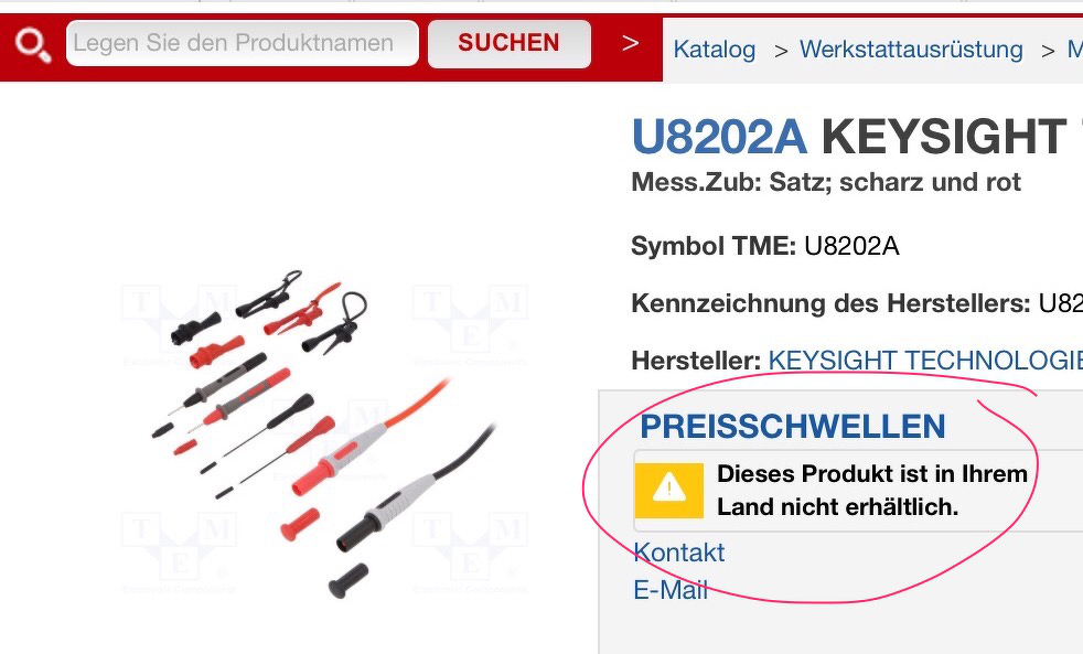

(#) Massawa válasza Hutty hozzászólására (») Ápr 29, 2020 /
Itt vannak a turpiságok: nem mindenhol árulják ezeket a zsinorokat: (az ön országába nem szállithato!!) Persze igy kereshetem.
(#) Hutty válasza Massawa hozzászólására (») Ápr 29, 2020 /
Zavart érzek az erőben. Velem kivételeznek?
(#) Hutty válasza Hutty hozzászólására (») Ápr 29, 2020 /
És ez a szöveg: "A termék kizárólag professzionális és ipari használatra szolgál, fogyasztói és otthoni használatra nem alkalmas. "
(#) szapcsika válasza Hutty hozzászólására (») Ápr 29, 2020 /
Igen, mert akkor más garanciális és fogyasztóvédelmi szabályok vonatkozhatnak rá.
Ezt ismerem, én azonban német szerveren keresztül látom ugyanazt az oldalt, és egyböl átkapcsol arra, hogy német területre nem szállitanak.

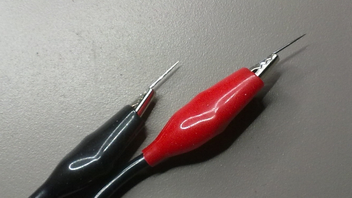

Ott van az Aneng 8009, most már magasabb áron van, de nemrég még 5-6000Ft körül meg lehetett venni kintről. Ár/érték arányban verhetetlen, 4 digites, pontos (már amelyik), és azt teszel a mérőzsinórja végére amit akarsz, komplett készletet adnak hozzá, alapból 2 pár mérőzsinórt, amiből az egyik variálható, csipeszt is tudsz tenni a végére.
Én a készletét nem használom mert vannak külön zsinórjaim, és leginkább a krokodilcsipeszre van szükség. De mivel néha kell IC lábakon vagy SMD alkatrészeken is mérni, ezért kiegészítettem a krokodilcsipeszeket egy egy tűvel (rá vannak forrasztva), így nem kell csereberélni a mérőkábelt sosem, csak a hálózaton történő mérésekkor. A két tű kb. 30-40mΩ plusz ellenállást tesz hozzá a kábelek ellenállásához.

(#) nagym6 válasza Ge Lee hozzászólására (») Máj 3, 2020 /
„tűvel”
Tű nagy előnye még, hogy nem tud rövidre zárni két szomszédos lábat -ha vékony. Én külön műanyag rúdba, filctoll szárába műgyantával kiöntve benne a tű kábellel tettem a legvékonyabb féle varrótűt, erre műanyag szigetelés húzva, csak a hegye áll ki.
(#) Ge Lee válasza nagym6 hozzászólására (») Máj 3, 2020 /
Az még lemaradt az írásból, hogy kapargatni sem kell a nyákot vagy akármit, mert a lakkon vagy a zománchuzalon is át lehet bökni a tűvel. Hogy ki milyen rövidre vagy hosszúra hagyja csak felhasználás kérdése. A röviddel nem férni oda mindenhova, a hosszúnál meg fennáll a veszélye hogy az ember összezár vele valamit.
Nekem ez azért alakult így, hogy ne kelljen állandóan csereberélni a kábelt, mert azzal tönkreteszem a műszer banánhüvelyét. Én vastagabb tűt használtam, ez kellően merev, nem hajlik inkább törik, valami filléres kínai varrótű készletből való, amiben van több méretből is 4-6db tű.
„kapargatni sem kell a nyákot vagy akármit”
Igen, szinte biztos mindig a kontaktus, és nem csúszik el enyhe rányomásnál, hegye ónban, ónos felületben "megkapaszkodik".

(#) Massawa válasza Ge Lee hozzászólására (») Máj 3, 2020 /
Én a tüt a standard mérözsinorba forrasztottam.
