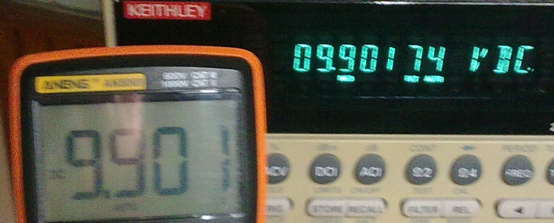

(#) Ge Lee válasza bandika hozzászólására (») Márc 1, 2021 /
Ez egy olcsó kínai multi, megvan vagy 2 éve.

(#) nagym6 válasza Ge Lee hozzászólására (») Márc 2, 2021 /
Ezt pontosnak mondják sokfelé. Nekem is van, a 10V méréshatár valóban pontos ±1 digitre, de semmi más nem ennyire. Ügyes jó műszer, kategóriájában valószínűleg a legpontosabbak között van. Valószínűleg stabil a mérőkör, egy állásban beállítható pontosra, de az osztók hibája elviszi a többi tartomány pontosságát.
(#) Ge Lee válasza nagym6 hozzászólására (») Márc 2, 2021 /
A referenciája ICL8069, az osztókat meg elvben lehet jobbra cserélni, bár a teljes rajza nincs meg, így nem tudni mi hogyan van beállítva, de eprom-ban tárolja el a kalibrált értékeket amit hozzáértő át tud írni.
Az áráért amit tud az szerintem bőven jó, ötször hatszor ennyibe kerülő multik sem pontosabbak semmivel.
