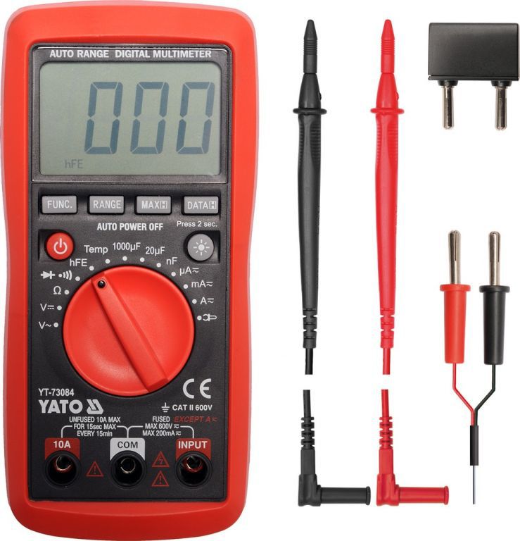

(#) bgsf hozzászólása Feb 12, 2022 /
Nagyon drága multimétereket használtam, és egy rossz mérés és kuka. Most egy ilyet használok, kibírta a 6 méteres esést is..... Nem sikerült még tönkre tennem.

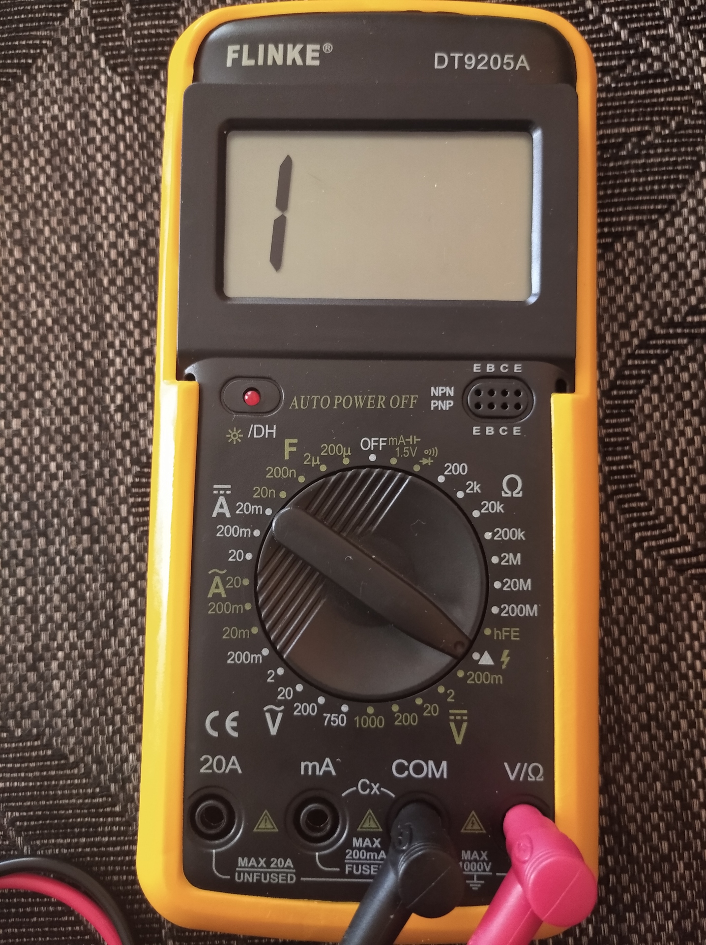

(#) teddysnow hozzászólása Feb 13, 2022 /
van egy ilyen mindent is jól megmérő műszerem. Nem tudja valaki, hogy a beállított állás mire való?
(#) Gafly válasza teddysnow hozzászólására (») Feb 13, 2022 /
Vagy megy valahova.
„When only figure "1" is displayed over range is beeing displayed”
Sokféle van belőle, elvileg tönkre nem teheted a próbálgatással.
(#) teddysnow válasza Gafly hozzászólására (») Feb 13, 2022 /
Próbálgatással annyira jutottam, hogy ha 36 Volt egyenfeszültséget kapcsolok rá, akkor az 1-es mellett egy HV felirat megjelenik, majd elhalványul. Azért csak 36, mert nincs nagyobb kísérletezős tápom.
Gondolkoztam a "feszültségkereső/fázisceruza" üzemmódon is, csak nem mertem leirni...
(#) teddysnow válasza Gafly hozzászólására (») Feb 14, 2022 /
Nekem is ez jutott eszembe, hagyom. Köszönöm szépen a ráfordított véges időt és energiát.
(#) szapcsika válasza bgsf hozzászólására (») Feb 14, 2022 /
Csak érdekességképpen kérdezem. Milyen volt az a nagyon drága multi és főleg mi volt az a rpossz mérés, amitől egy nagyon drága multi kuka lett?
(#) proba válasza szapcsika hozzászólására (») Feb 14, 2022 /
Számomra a nagyon drága kategória az 50-60000 ft is. Azok között is volt ami ohm mérésben belehalt a konnektorba. A feltöltött kondenzátort már ne is említsem.
(#) szapcsika válasza proba hozzászólására (») Feb 14, 2022 /
Hát, ez azért fure. Egy valamirevaló multiméternek ezekbe nem lenne szabad belehalnia. Már persze, ha a kondenzátor nem 28kV-ra van feltöltve. Szóval tényleg érdekelt volna a típus.

(#) tbarath válasza proba hozzászólására (») Feb 15, 2022 /
Konkrét típus engem is érdekelne. Persze ha a biztosítékot kicserélték 2,5-es tömör rézdróttal, akkor bármi is előfordulhat, láttam én már csodákat...

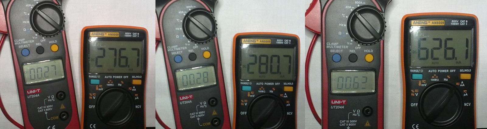

(#) Ge Lee válasza tbarath hozzászólására (») Feb 15, 2022 /
Nekem ez van, tökéletesen meg vagyok elégedve az árával és a tudásával is. Azt azonban nem kell elfelejteni, hogy ezek nem olyan mérésekre valók mint ami a képen van, és ez nem ár függő. Ugyan mérnek ilyen alacsony tartományban is, de simán mászkál a kijelzés 20-30%-ot is fel és lefele is, szóval pontos mérést nem lehet végezni vele (a jóval drágábbakkal se).
Ennek oka, hogy lakatfogóval nem olyan egyszerű DC áramot mérni, illetve szerintem konstrukciós oka is van, hogy nagyon nagy a lakat mérete, nem mindegy hogy éppen hogy helyezkedik el benne a huzal. Ezen is át lehet dugni egy nagyobb meg egy kisebb csavarhúzó nyelét is egyszerre amire semmi életszerű szükség nincs, esetleg ha egy vastag kábelkötegre kell rátenni. Ha csak egy hüvelykujjnyi lyuk lenne a lakatban szerintem jóval pontosabban mérne DC áramot.
Na meg a másik probléma éppen a digitális kijelzés. Hegesztés közben sosem fix az áram mert ingadozik, mivel képtelenség az elektródát kézzel úgy vezetni, hogy az ív hossza tized mm pontosan akkora legyen, ezért pl. a hegesztőáram is úgy néz ki egy ilyen műszeren, hogy mondjuk 85 és 115A között valamekkora... Nem értem miért nem gyártanak ilyet olyan kivitelben amire rádugható egy analóg multiméter is kijelzőnek.

(#) proba válasza tbarath hozzászólására (») Feb 15, 2022 /
Már nem tudom, mert nem az enyém volt, csak hozták javításra.
