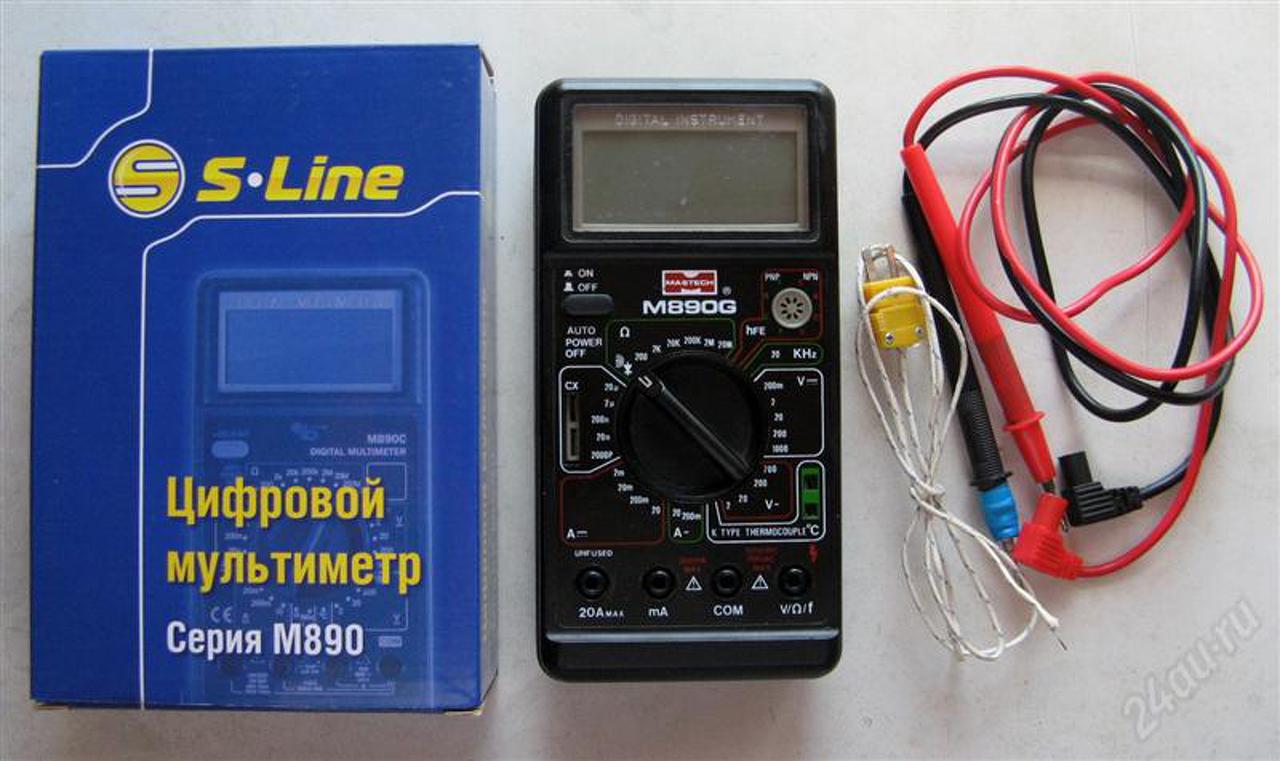

Nemrég szert tettem egy Mastech M890G multiméterre,nem mai darab,hibátlanul működik,állapota nagyon újszerű,a kép csak illusztráció,de a műszer pontosan olyan.Szerintetek mennyire megbízható készülék,mennyit érhet most a valóságban sacc/kb.,a neten nem találtam eladó példányt.

Kb 1-2 ezer forintot érhet.
Google első találata.

(#) bbatka válasza erdgab hozzászólására (») Aug 25, 2016 /
A kapcsolóját a nyomtatott áramkörből alakították ki. Nem lesz örökélet. Nekem van 2db. belőle. Az egyik saját a másikat csak úgy kaptam. Jellemzően oxidálódik a kapcsoló, ezért ahhoz hogy pontosan mérjen előtte kicsit be kell melegíteni. A hőfok mérésnél, kis értékű kapacitás mérésnél jellemzően az oxidáció jelentősen befolyásolja a mérési eredményt. Normális kapcsolóval jó műszer lehetne.
(#) erdgab válasza bbatka hozzászólására (») Aug 25, 2016 /
Köszönöm a véleményedet,mások véleményét is köszönöm!
Levettem a hátulját,hogy ellenőrizzem az elem állapotát,így láttam a belsejét,ami patika állapotú.Ebben két panel van,furat szerelt (hagyományos) alkatrészeket láttam,nem bontottam szét,szerintem smd talán nincs is bent.A többit majd az idő eldönti.
