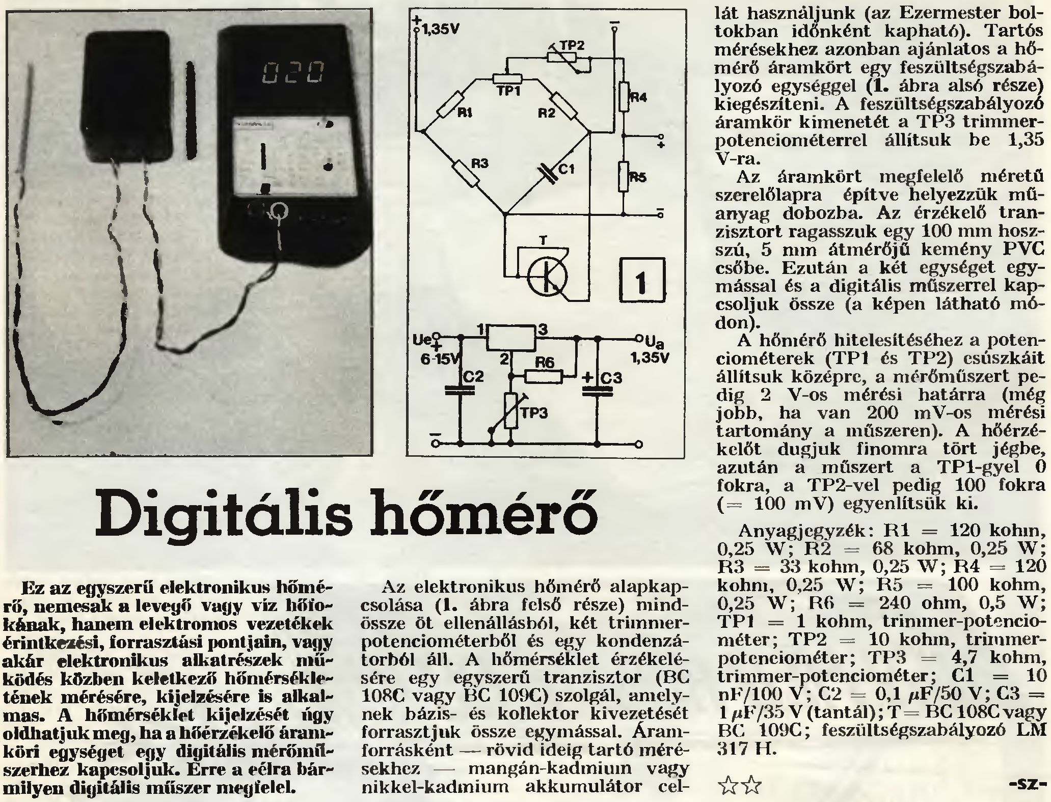

Hőszenzorral kapcsolatban ezt a kis kapcsolást találtam nemrég egy régebbi Ezermester újságban:
