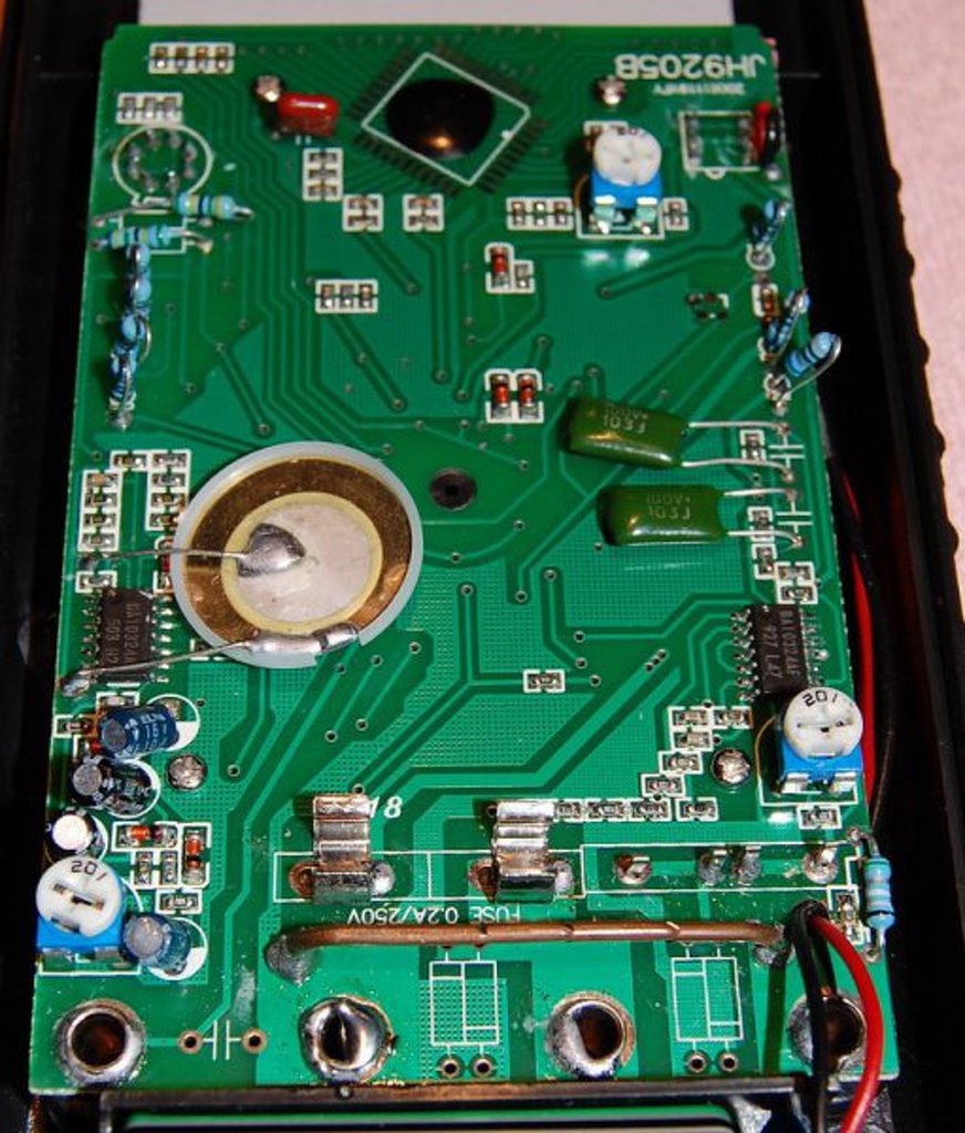

(#) Nanok válasza erdgab hozzászólására (») Feb 26, 2015 /
Attól tartok, hogy valamilyen IC problémája van. Felvillan, aztán elmosódik a kép.

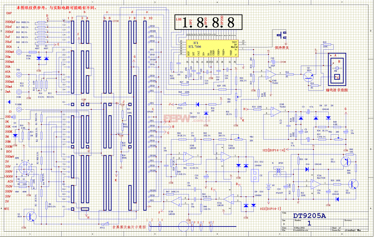

(#) Nanok válasza endrusz hozzászólására (») Feb 26, 2015 /
Köszönöm! Nézegetem a rajzokat. A digitálisakba egyenlőre nem mennék bele, inkább csak egy egyszerű előtétet szeretnék építeni.
A két analóg műszer esetén, ha jól látom, akkor mindkettőhöz szükséges hálózati transzformátor. Az egyszerűbb kapcsolás esetén nem lesz lineáris a skála, így kicsit nehéz összeegyeztetni a digitális műszerrel.
Az "Ez nagyon jó!" megnevezésű kapcsolás, nagyon ötletes, színpatikus nekem is.
Csak hálózati transzformátort nem egyszerű szerezni hozzá, és a kapcsolás sem túl egyszerű.
Igazából amire én gondoltam, ami ideális lenne, az maximum 4db műveleti erősítőből állna, megfelelő körítéssel.
Kicsit meglepő, hogy nem találok ilyen rajzokat, senki sem tervezett még ilyet.
(#) endrusz válasza Nanok hozzászólására (») Feb 26, 2015 /
Szia! Az a baj hogy amit eddig találtam multihoz mérőelőtétet,csak néhány mikrofarádig mérnek. Inkább a kisebb értékű kondikhoz jó. De nem kell feladni,ha találok valamit ,elküldöm.
(#) erdgab válasza Nanok hozzászólására (») Feb 26, 2015 /
Én javítottam az enyémet,mérési gondjaim voltak,kapott egy pofont valahonnan,de sikerült megjavítani.A jobboldali IC-t cseréltem.
Ezt a rajzot, már én is néztem korábban. De az enyém valahogy nem így néz ki. De a tiédhez sem hasonlít egészen a rajz, ha jól látom.
Az én műszerem hasonlít a tiédhez, de az elrendezése picit más, a két IC közelebb van egymáshoz. Az enyémnél az is benne van a pakliban, hogy fordított táp feszt kapott.
Ahogy kapcsolgatom, felvillan a kép, aztán eltűnik, elmosódik, felszívódik.
Mi lehet ilyenkor a probléma? A 4db elkót kipakoltam belőle, hátha bezárlatosodtak, de nincs változás.
Nézd meg ezt a linket.Hátha ráakadsz a Te műszeredre,sok változat van.A fordított táp biztosan nem tett neki jót.

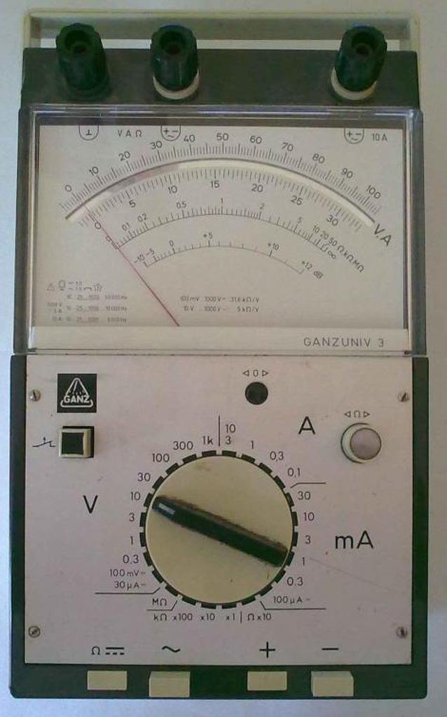

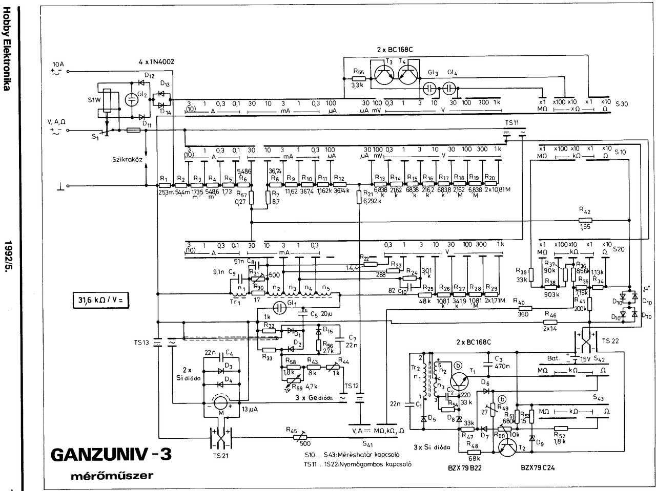

(#) hegi hozzászólása Ápr 12, 2015 /
GANZUNIV 3 műszerhez keresek kalibrálási leírást, vagy ha valaki tudja fejből a kalibrálás menetét, azt is szívesen veszem. Kapcsolási rajzot mellékeltem. Négy kalibráló trimmer poti van benne: R31, R44, R45, R49. Az ötödik poti (R50) az előlapon van, amivel ellenállásmérés előtt kell végtelenre állítani a mutatót.
Kaptam egy olyan műszert, amiben az összes poti (R31, R44, R45, R49) el lett tekergetve, mert valaki a kapcsoló kontakthibáját a potik szabályozgatásával próbálta orvosolni. A kapcsolót megtisztítottam, de így most minden méréshatár pontatlan. Szeretném pontosra állítani.
Én így kezdeném:
- R45-tel egyenfesz mérésnél beállítani.
- R49-cel ellenállás mérésnél beállítani.
- R31 és R44 sorrendje nem egyértelmű, úgy gondolom, hogy mindkettő beleszól a váltó fesz és váltó áram mérésbe is. Mi a sorrend?

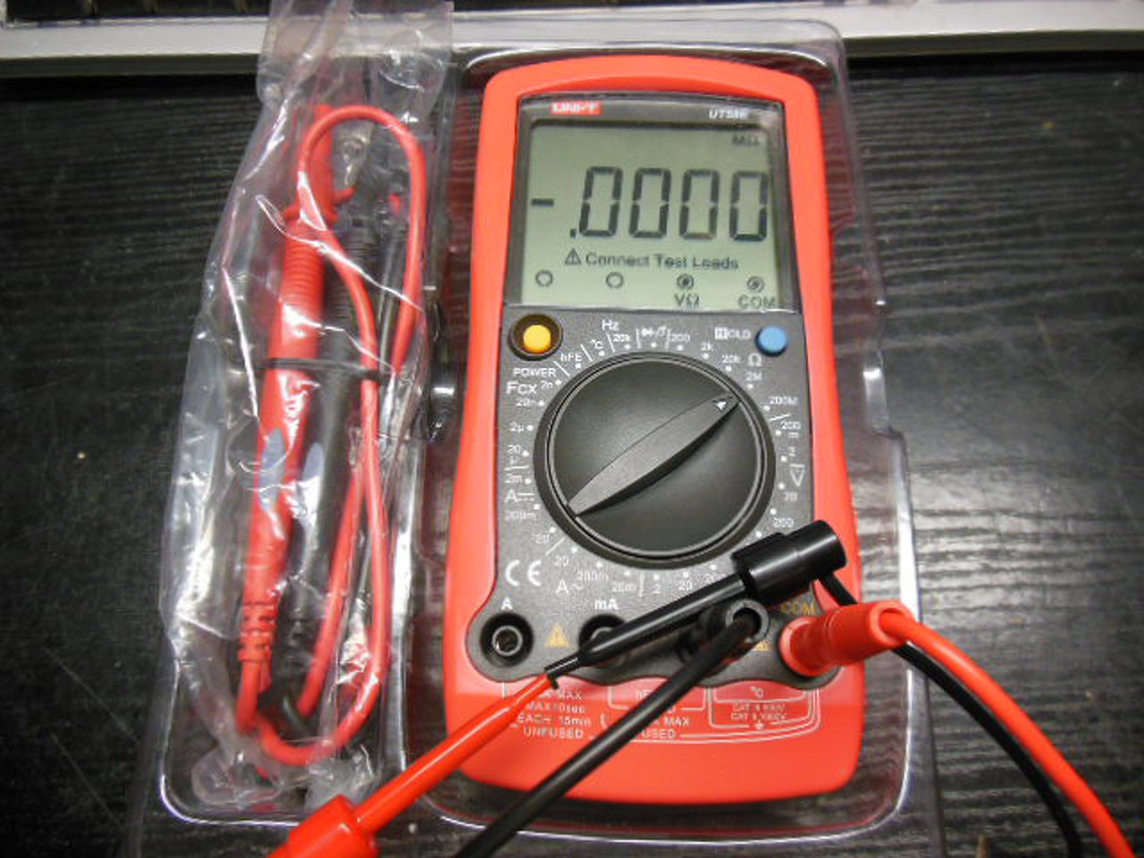

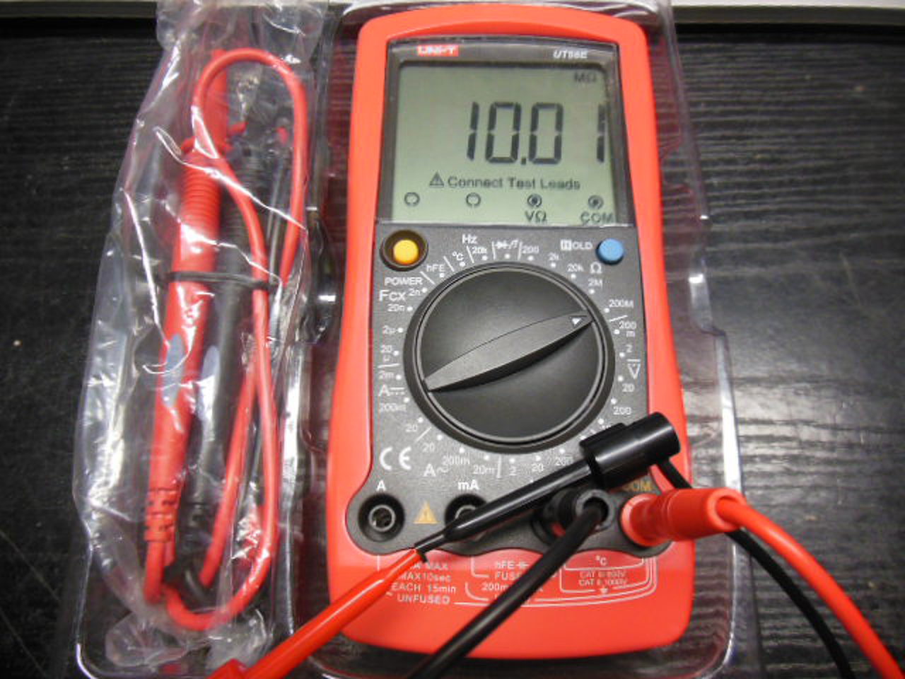

(#) q765 hozzászólása Júl 10, 2015 /
Épp az imént vásároltam egy multimétert, egy ismerősöm hozta el nekem Budapestről. Kicsit próbálgattam, és egy fura jelenséggel találkoztam. A legnagyobb méréshatáron 10Mohm -nál kezd mérni, és minden mért ellenállás értékét hozzáadja. 10Mohmot 20Mohm nak mér , és így tovább. A többi funkcióval nincs gond. Felhívtam a boltost, ő azt ígérte hétfőn kipróbál egy másikat. Ő sem értette.
Mi lehet a gondja? Szoftveres? Találkoztatok már ilyennel?
(#) ronin75 válasza q765 hozzászólására (») Júl 10, 2015 / 1
Az erdeti kábellel próbáld.
(#) q765 válasza ronin75 hozzászólására (») Júl 10, 2015 /
Azzal is ugyanaz a helyzet. Most az van rajta. Feszt még nem is mértem vele. Megakadtam az ellenállásmérésnél..
(#) abcdabcd válasza q765 hozzászólására (») Júl 10, 2015 / 1
Vagy miután minden kísérleted csődöt mondott, olvasd el a használati utasítást Ahogy a híres mondás tartja
És láss csodát: UT58E Users Manual 30. oldal "Remarks: At 200MOhm testing leads is shorted, the displays shows 1000digit. To obtain a correct reading, subtract these 1000digits from the readings" Vagyis a 200Mohm-os méréshatárban, a mérőzsinórok rövidrezárásakor is 1000digitet mér (gondolom ez 10,00MOhm?), így mérés közben a helyes értékhez, ezt a 10Mohm-ot le kell vonni a kijelzett értékből.
Ha jól emlékszem, valamilyen másik szintén Uni-t multiméteren mintha láttam volna ugyanilyet. Valószínű valami közös IC-t használnak, ami így mér? Nem tudom, de szerintem ez a megoldás
A hozzászólás módosítva: Júl 10, 2015
(#) q765 válasza abcdabcd hozzászólására (») Júl 10, 2015 /
Pfff. Ennek mi értelme? A felíratozásba betehhettek volna egy -10 jelet. Vagy számológép a hátuljába.. Erre nemfigyeltem, pedig átbogarásztam a könyvét.
Közben Ronin megírta a frankót. Ebben a tartományban pontatlan 10 mega alatt, ezért sorbafűzték 10 megával a bemenetet. CSak akkormeg szoftveresen miért nem kalibrálták?
Azért a kezelésiben a 29. oldalon a táblázatban az utolsó sor nem az ellentéte?
Lehet, hogy buta az agya, azt mutat, amit mér, nincs szétválasztva ez a méréshatár a többitől, nem is tudna mást mutatni. Mindenesetre elég furcsa, megszokni, odafigyelni rá.
Ha megnézed jobban nem ellentétes vele, mert azt írja, hogy: +-5%((reading-1000)+10) vagyis a leolvasott érték (reading) mínusz 1000, ehhez képest van az összes "szokványos" adat vagyis +10 digit és ennek így egyben a +-5%-a lehet az eltérés elméletben...
Megvan mért.. Biztos van valami speckó mérőszonda hozzá. Aztírja, hogy zárd rövidre , jegyezd fel az értéket. Majd mérj és vond ki az értékből. Nem csak saját mérőfej, hanám más gyártóé is ráhelyezhető.. Létezik ilyen szigetelésmérő vezeték?
Szerintem inkább a beépített 10Mohm hőfokra való változását hivatott ez kiküszöbölni. Rövidrezárod és az lesz a "nulla" értéked.
Azt másik (a 200Ohm!-os) méréshatárra írja, mivel ott tényleg különböző lehet a különböző zsinórok ellenállása. Az egyik lehet 0,2Ohm, a másik lehet, hogy 0,28... És mivel a műszerbe nem építettek olyan funkciót amivel nullázni lehet a kijelzést (hogy így automatikusan levonja a nullázáskor mutatott értéket (ilyen funkcióval lehetne pl a másik méréshatárban a fix 1000digitet is levonatni)) így ha "abszolút pontos" mérést akarsz, akkor a mérőzsinór ellenállásértékét ha tudod, akkor külön levonva megkaphatod a pontosabb értéket.
mod: szigetelésmérés meg nagyfeszültségű mérést jelent, olyan műszerrel, ez meg nem olyan ott azt vizsgálják, hogy adott pl 500V-os feszültséget rákapcsolva megvan -e mondjuk még mindig az adott két áramköri rész között a "végtelen" vagy X Megohm-os ellenállás
Ez meg egy "sima" multiméter, valahol a leírásban gondolom írja is a mérőfeszültséget...
Szigetelésvizsgálónál meg mindenféle nagyfeszültségre figyelmeztető dolgot ráírnának, szinte biztosan, mert különben életveszélyes lenne a műszer, ha valaki kézbevenné és nem tudná, hogy mondjuk minimum néhányszáz V kijöhet belőle, ha nem jó helyen nyúl hozzá...
