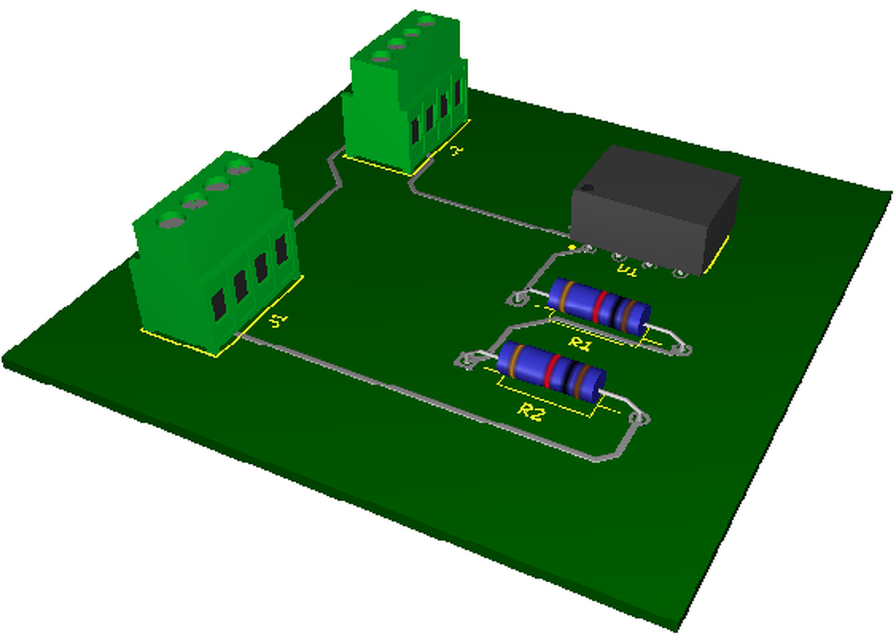

(#) Suncorgo hozzászólása Okt 17, 2015 /
Ultiboard-ban viszonylag elég egyszerű a 3D komponens készítő. Lehet rá textúrát tenni? Vagy a csatlakozókon pl amelyiken a tüskék furatai vannak, azt szerintem sehogy sem lehet benne megrajzolni (a megrajzolni túlzás) így hogyan lehet bele igényes 3D modelleket importálni? Vagy melyik 3D rajzoló progi tud az Ultiboard nyelvén amelyet be lehet importálni 3D modellként?
próbáltam a Google sketchup-ot de valamiért a DXF exportálója nem működik normálisan
pl itt van ez a csatlakozó, vagy az ellenállás, hogyan lehet ilyet csinálni benne? Nem találtam semmi 3D tutorialt csak max az ic-hez de az meg elég rosszul néz ki

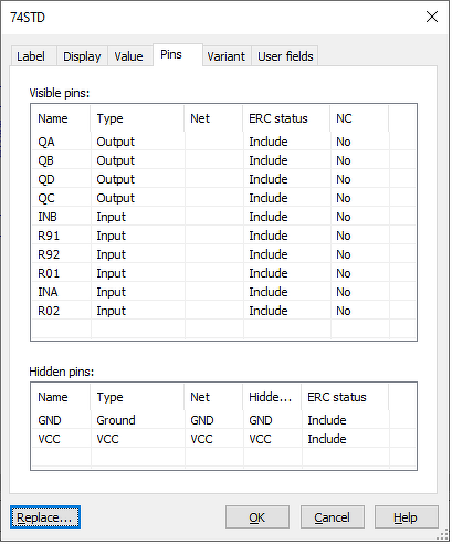

Találtam egy Multisim 10 demót.
Feltettem egy 7490-et, de nem látszik minden lába. Nem tudok neki pozitív tápfeszültséget adni.
Hogy lehet megoldani?
(#) _BiG_ válasza k_i_j hozzászólására (») Aug 5, 2020 /
Nézd meg a tulajdonságaiban a Pins fület. Ott vannak a tápfeszlábak, csak "Hidden" tulajdonsággal. A VCC meg a GND nevű netre fog csatlakozni automatikusan.
A hozzászólás módosítva: Aug 5, 2020
(#) k_i_j válasza _BiG_ hozzászólására (») Aug 5, 2020 /
Nekem az alsó táblázat nem jelenik meg. Csak a felső.
Nekem MS14 van fent, abból vettem a képet.
Kiexportáltam, hátha sikerül beemelned, bár, hogy megjelennek-e a hidden pinek abban a verzióban, nem tudom.
