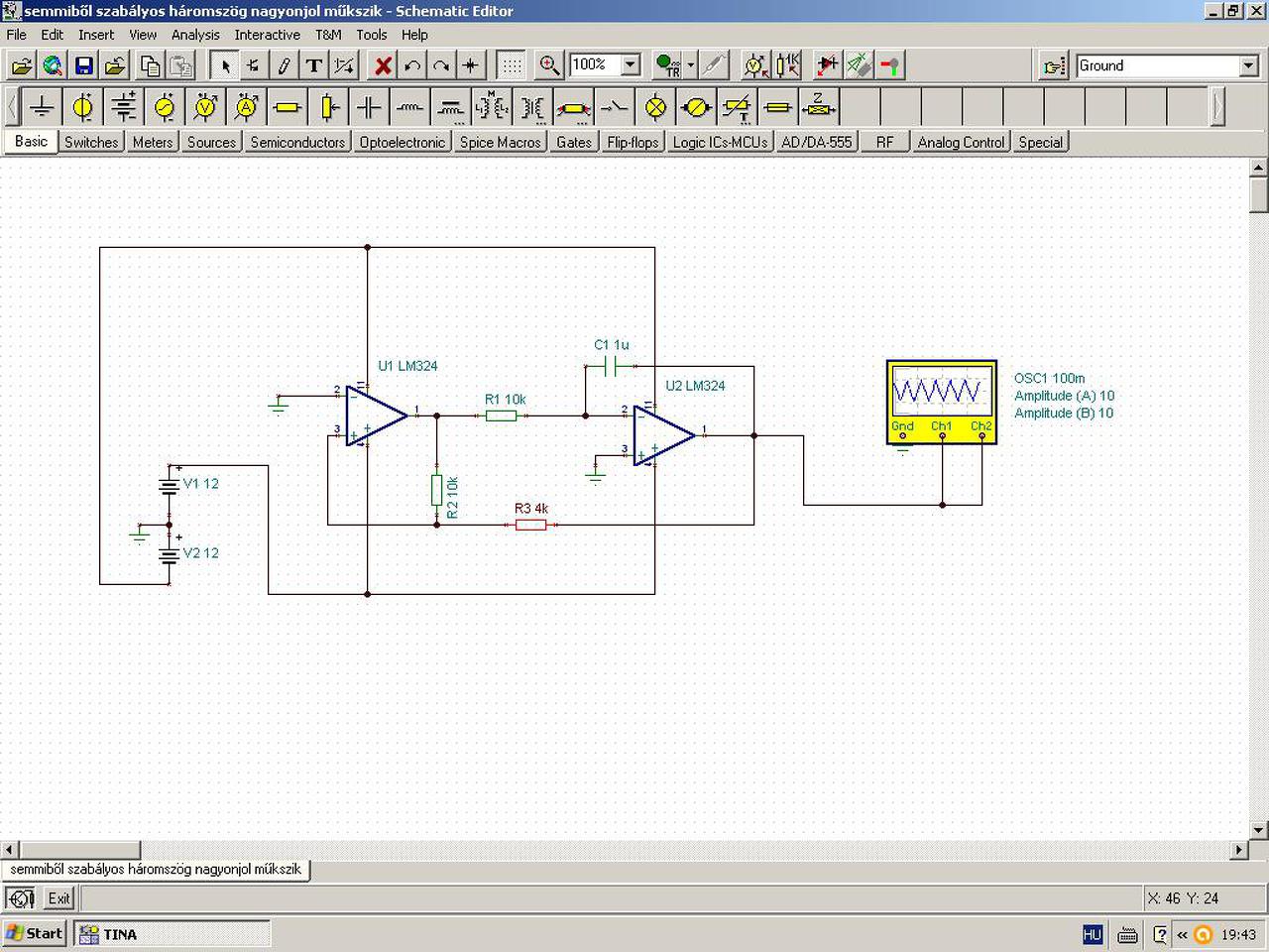

(#) etm hozzászólása Márc 29, 2016 /
Hello! Találtam ezt a kapcsolást ami háromszög jelet állít elő.Nem értem hogyan működik,mivel a műveleti erősítőnek nincs bemeneti jel,amiből előálítja a kimeneti jelet. Szimulátorral mégis működik.Hogyan? A valóságban is megépítettem ugyan ezt,és szkóppal néztem a kimenetet,és semmi sem volt csak egyenes csík. Ott viszont nem működik. Miért? Nem értem! Tudna ebben Valaki segíteni? Két fajta szimulátorral is próbáltam,és megy.
(#) etm válasza etm hozzászólására (») Márc 29, 2016 /
Bocsánat,van bemeneti feszültség a - táphoz képest,mivel a föld a - táphoz képest +12 Volton van. De az,hogy a valóságban miért nem műkszik,továbbra is rejtély számomra!
(#) etm válasza etm hozzászólására (») Márc 30, 2016 /
Hello! Már működik,csak levágja a csúcsokat.Hogyan lehetne ezt kiküszöbölni?
(#) proli007 válasza etm hozzászólására (») Márc 30, 2016 /
Azért nem működik, mert valamit elkötöttél. Egyébként nem kell neki "jel", hogy működjön.
- Az első fokozat egy komparátor. Mivel abban pozitív visszacsatolás van, a kimenete "kiül" valamelyik tápfeszültségre.
- A második fokozat egy integrátor. Bekapcsoláskor a kondiban nincs töltés, így a kimenet ekkor a GND-n van. De az integrátor kap vezérlést a komparátor kimenetéről az R1-en keresztül. Ha a komparátor kimenete pld. magas szintű, akkor az R1-en keresztül áram folyik és az IC ugyan ekkora árammal tölti s C1 kondit. Csak ellenkező előjellel. az U2 kimenti feszültsége negatív irányba indul el.
- Amikor eléri a komparátor küszöbfeszültségét (amit R2-R3 határoz meg) átbillen a komparátor a negatív táp felé, és a C1 ellenkező irányú töltése (nulláig kisütése) indul meg.
- Az addig tart, míg a komparátor felső billenési szintjét el nem éri.
(#) etm válasza proli007 hozzászólására (») Márc 30, 2016 /
Köszönöm Válaszod! Azt hiszem azért vágja le a csúcsokat,mert túl menne az IC tápfeszültségén. Megpróbálom a 10k-s ellenállásokat növelni 15k-ra,hogy csökkenjen a kimenet amplitudója.
Vagy nem mondsz valamit jól, vagy nem értem. Ez nem vághatja le a háromszögjel csúcsait. Az oka az, hogy annak amplitúdója a tápfeszültségtől és a 10k/4k osztásarányától függ. (És még az komparátor OPA maximális kimenti jelétől. Mivel az negatív oldalon közel a negatív táp, pozitív oldalon viszont elmarad a táptól kb 2V-al, így a jel amplitúdója plusz és mínusz oldalon nem lehet szimmetrikus.)
De ha a komparálási szintet nem éri el a háromszögjel értéke míg el nem éri a tápot, nem vált át a komparátor, és így leáll az oszcilláció. Pld. ha a 4k értéke megközelíti a 10k-t, le fog állni.
Hello! Az történt,hogy a kondenzátor 1 mikro helyett csak 1nF volt. Ezért nem volt a háromszög jelnek csúcsa.Trapéz lett belőle. Aztán kicseréltem a kondit 100nF-ra,és így már tökéletes lett. Üdv!
Ja, ahhoz nem elég gyors az IC.
