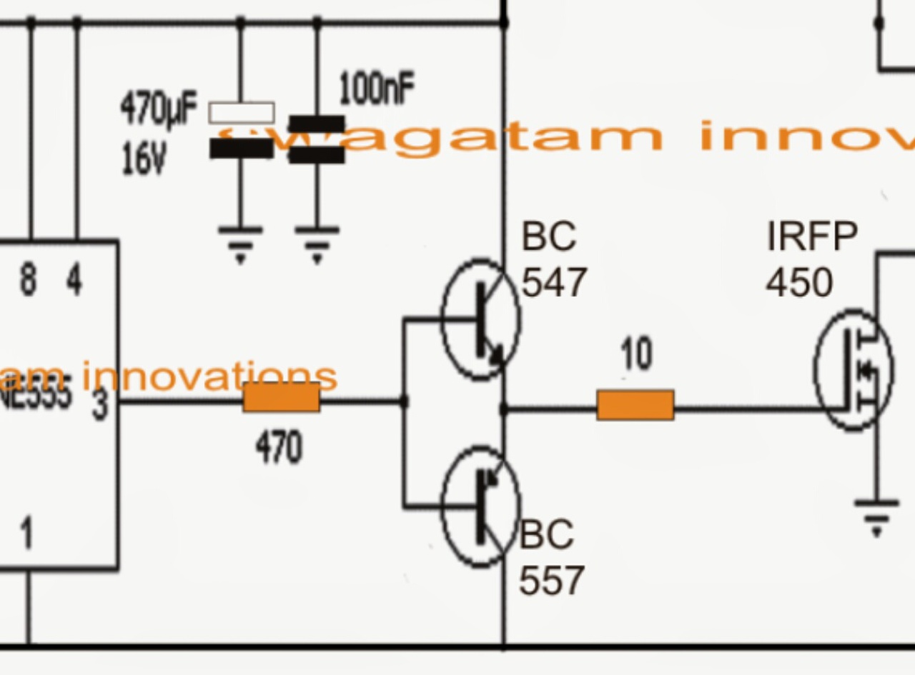

Szerintem meg az a gond, hogy kevés az opamp kimenő árama. Rátettél egy 10nF -os kondit a kimenetére egy 10 Ohmon keresztül. Minden billenésnél megszólal az opamp kimeneti rövidzár védelme és átmegy áramgenerátorosba a kimenete. Kb 5 Ohmot "lát" a kimenetén abban a pillanatban. Nem néztem a katalógusát, de kb. 20-30mA körül szokott lenni a max. kimenő árama egy átlagos opampnak, az ide az átbillentéshez kevés.
Tegyél egy pnp-npn tranyó párost a kimenetére. E-B elektródáik párhuzamosan, a kollektorok a tápokra. Közös bázisok az opamp kimenetére, közös emitterek a terhelésre. Találtam egy nyomi rajzot hirtelen a neten hozzá, a lényeg rajta van..

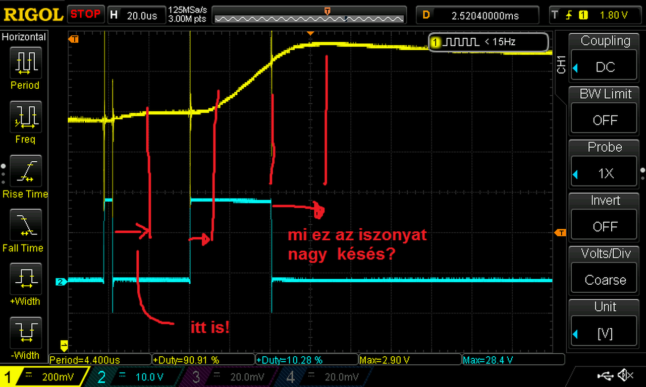

(#) cimopata válasza proli007 hozzászólására (») Nov 3, 2016 /
Néztem a slew reate-ot és épp ez amit nem értek mivel nem is igazán az emelkedés sebessége a baj hanem olyan mintha 10us-ot késne az egész. Minimális késés kell hogy legyen mert a belső áramkörnek van egy bizonyos reakcióideje nade hogy 10us? Egyébként a kimenő jel kb 200mV-ot ugrik ez alatt a 10-20us alatt az ezért messze van a 0,6V/us-től.
Még ha pl 10mA nél bekorlátozna és áramgenerátorosan hajtaná meg az is 10nF terheléssel 1V/us.

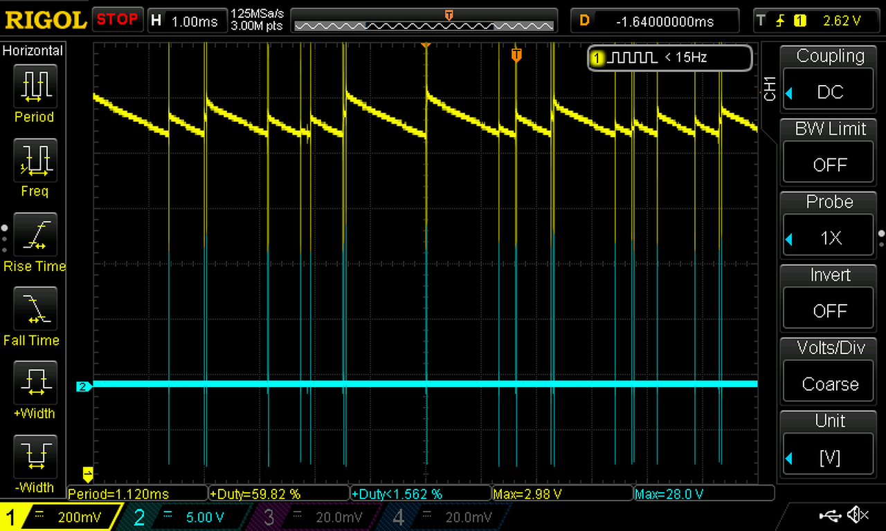

(#) cimopata hozzászólása Nov 3, 2016 /
Nos,találtam itthon régi termékmintát OPA2353EA 44Mhz 22V/us. Bár jóval gyorsabb de nem egy precíz IC elég nagy az offset-je.
Összehasonlítás kép beraktam az LM2902-t is.
Tisztán látszik a különbség. Mindenesetre akkor is többet vártam volna a LM2902-től mert amit produkált még mindig elmarad az adatlapban leírtaktól vagy lehet azok a nagyjelű változásra vonatkoznak.
Egyenlőre hagyom benne a LM2902-t mert eredetileg azért volt az egész hogy lássam nem e ez okozza a szabályozásban a szaggatottságot ami a képen is látszik. Rendeltem pár MCP6022-t arra még azt mondom árban elfogadható.

(#) ferci válasza cimopata hozzászólására (») Nov 3, 2016 /
Amit beírtam reggel, meg sem nézted.. ott pont szépen látszik a 10 us késés a bemeneti "négyszögre" adott válasz a kimeneten, amit reklamálsz.

(#) cimopata válasza zombee hozzászólására (») Nov 4, 2016 /
Az a négyszög csak a félhíd kimenete. Azért integrál mert az terhelés áramát méri ami tisztán induktív rövidre zárva egy folytótrafóval így tudok tesztelni akár 100A-t is anélkül hogy kellene nagy táp és terhelés hozzá. A disszipált teljesítmény pedig tisztán a felvett teljesítmény a labortápból ami nem sok csak ki kell vonni belőle a a fojtó ohmos veszteségét. De ez már más téma.
A hozzászólás módosítva: Nov 4, 2016

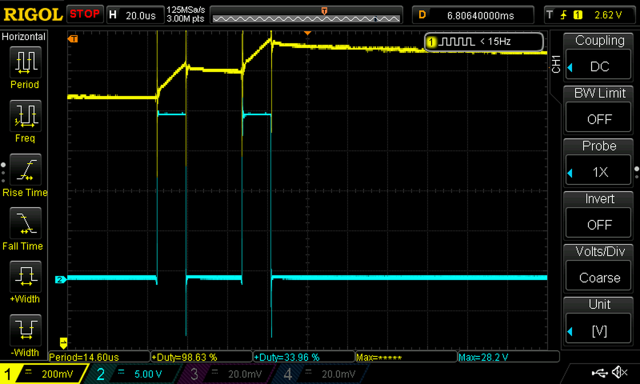

A gyors műveletivel látszik, hogy már jó a jel az LM2902 volt valóban lassú.

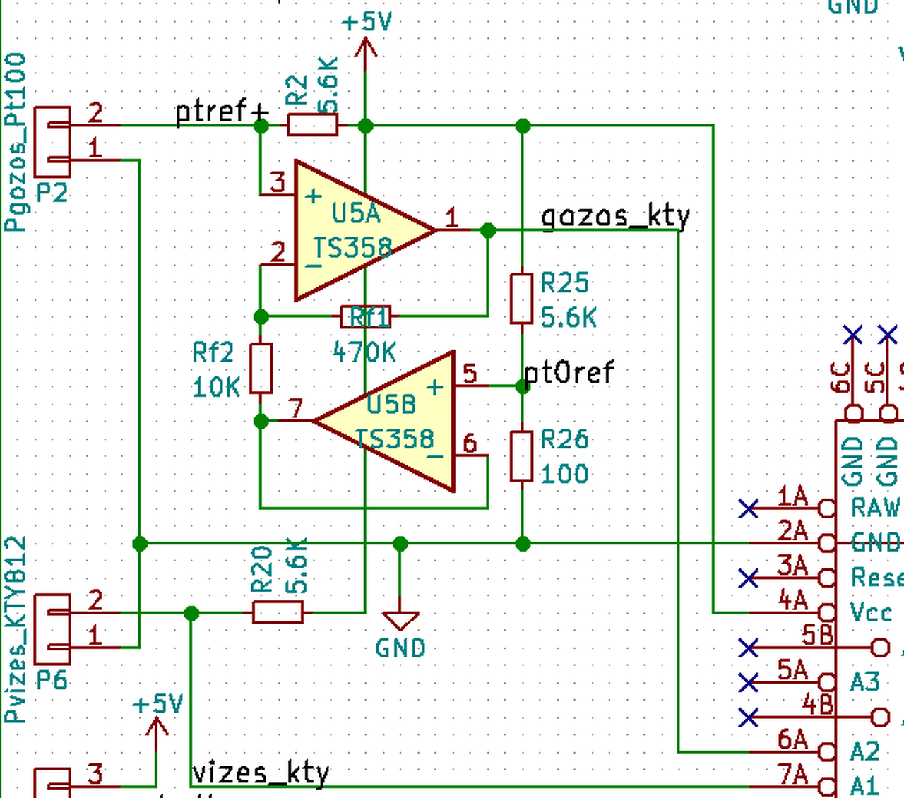

Adott egy feszültségosztóban lévő pt100 Arduino ADC-re kötve, az elfogadható felbontás érdekében műveleti erősítővel. Egy másik porton kty81-200 ugyanúgy feszültségosztóban, erősítő nélkül.
A probléma, hogy a a nyákon lévő relé bekapcsolásakor kissé leesik a tápfeszültség és ilyenkor az ADC-vel mért érték stabilan megemelkedik (~+1%). Ez a jelenség csak az LM358A-n keresztül van, a kty feszültségosztóján nem lát változást az ADC, tehát nem ott a baj.
Segítsetek légyszi; miért nem lineáris a kapcsolásom a Vcc=Vref=4..5V tartományban? Szimulátorral (QUCS), ideális alkatrészekkel nem tudom reprodukálni a hibát.

(#) rascal válasza dap hozzászólására (») Nov 22, 2016 /
Műszerrel is mérted a műveleti erősítő kimenetét? Csökkent ott is a feszültség a táp változással arányosan? Az ADC a lecsökkenő Vref miatt ugyan azt nagyobbnak látja. A passzív osztós kty együtt marad vele, de a pici különbséget felerősítő műveleti erősítő (nem számoltam), nem biztos, hogy annyi %-al kisebb eredményt ad. A vref és a hőmérséklet szenzorok esetleg kaphatnak önálló stabilizált feszültséget.

(#) dap válasza rascal hozzászólására (») Nov 22, 2016 /
Műszerrel a tápfeszre mértem rá, most csak az esett kézre: 1%-os tápfesz esésre az ADC 2.5%-ot növekszik! Ez így már végképp furcsa, maximum 1%-os növekedést várnék. Az Arduino Mini Pro-n a Vref láb sajna nincs kivezetve, ez nem opció.
Megépítem egy próbanyákon ezt a kapcsolást és jobban ránézek.
(#) dap hozzászólása Nov 22, 2016 /
Breadboardon összerakva arra jutottam, hogy valószínűleg a vezetékek ellenállása a probléma forrása. A feszültség ingadozására ugyanis nem érzékeny a rendszer, +-160mV egy bit eltérést sem okoz az ADC-n.
Ugyanakkor 100mA terheléssel teljesen meg tudom borítani a mérést. Az, hogy plusszba vagy minuszba fog csalni az attól függ, hogy a szenzorhoz vagy a referenciához teszem-e közelebb a terhelést. Ugyanez a kty-n szerintem azért nem okoz látható problémát, mert:

(#) dap válasza dap hozzászólására (») Nov 22, 2016 /
Ez volt a megoldás. Elmászott a föld. Köszi, hogy gondolkodtatok rajta!
