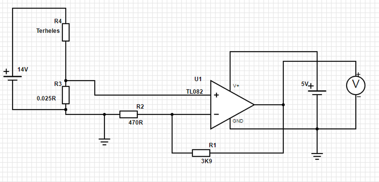

(#) luluzulu hozzászólása Jan 21, 2017 /
Elkészítettem a lent csatolt kapcsolást, azonban az a problémám vele hogy a kimenetet mindig közzel tápfeszültséget mérek. Mit rontottam el?
A kapcsolás célja, a söntön eső feszültséget kicsit megnövelje.
(#) reloop válasza luluzulu hozzászólására (») Jan 21, 2017 /
Tegyél bele LM358-at, a TL082-nek szimmetrikus táp kéne.
