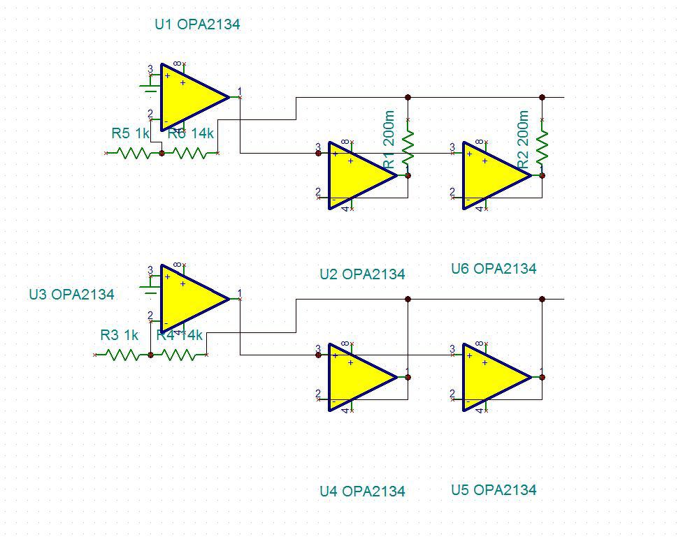

Sziasztok. A kérdésem az, hogy 2-3 Pl:LM 1875 opamp-ot párhuzamosítok a kimenetén, mi szerint érdemes ellenállás értéket számolni? Illetve megoldható e úgy, hogy az összes negatív visszacsatolás csak a meghajtó opamp-hoz csatlakozik, ami látja a kimenetet?
Köszi a segítséget.
(#) Epu2 válasza elyelibator hozzászólására (») Feb 23, 2021 /
Szerintem a kimenet párhuzamosítása nem szerencsés. Nem egyformák az erősítők és összegerjedhetnek, illetve két kimenet egymást terhelheti.
(#) tbarath válasza elyelibator hozzászólására (») Feb 23, 2021 /
Ha nagyobb áramot akarsz "kinyerni" az opampból, akkor köss utána egy FET-et, és annak a kimenetéről vedd a visszacsatolást.
(#) elyelibator válasza tbarath hozzászólására (») Feb 23, 2021 /
Azért gondoltam a párhuzamosítást nagyobb teljesítményre, mert az előerősítőm, is párhuzamosan kapcsolt kis opamp-ok ból áll. Persze ezeknek a végén is ott van egy-egy 10 Ohm-os ellenállás. Persze ez csak 60mA biztosít a kimeneten, de ide igen csak elég ez az áram. Hely szűke miatt gondoltam, hogy ha van rá mód, nem telepíteném be mindegyik mögé az ellenállásokat
(#) reloop válasza elyelibator hozzászólására (») Feb 23, 2021 /
Szia! Készíts erről egy vázlatot! Mi a terved az LM1875 invertáló és nem-invertáló bemeneteivel?
Linkeld be azt a műveleti erősítős kapcsolást aminek a felépítését követni szeretnéd!
(#) elyelibator válasza reloop hozzászólására (») Feb 23, 2021 /
Erre gondoltam.
Így már világos. Az LM1875 nem képes egységnyi erősítésre mint a műveleti erősítők többsége, mert túl szoros visszacsatolás esetén gerjed. Az "LM1875 parallel" keresés eredményén láthatod próbálkoztak már vele, de a találatok száma azt mutatja kevés sikerrel.
Ha az Erősítő mindig-ben leírod mit szeretnél, megpróbálok rá megoldást keresni.
(#) majkimester válasza elyelibator hozzászólására (») Feb 23, 2021 /
Műveleti erősítőket párhuzamosítani két ok miatt szoktak:
1. Jel-Zaj viszony javítása
2. vagy Kimeneti áram növelése
Gondolom ez utóbbi lenne a cél, különösen, hogy az LM1875 nem műveleti erősítő, hanem teljesítmény erősítő. Ha ebből kettőt szeretnél párhuzamosan, akkor helyette a híd kapcsolás javasolt. Ott nem kell ellenállás a párhuzamosításhoz a kimeneten, nem lesz plusz veszteséged. Párhuzamosításnál viszont mindenképpen kell. Méretezést nem igazán tudok, de én a terhelő impedancia 10%-át tenném oda.

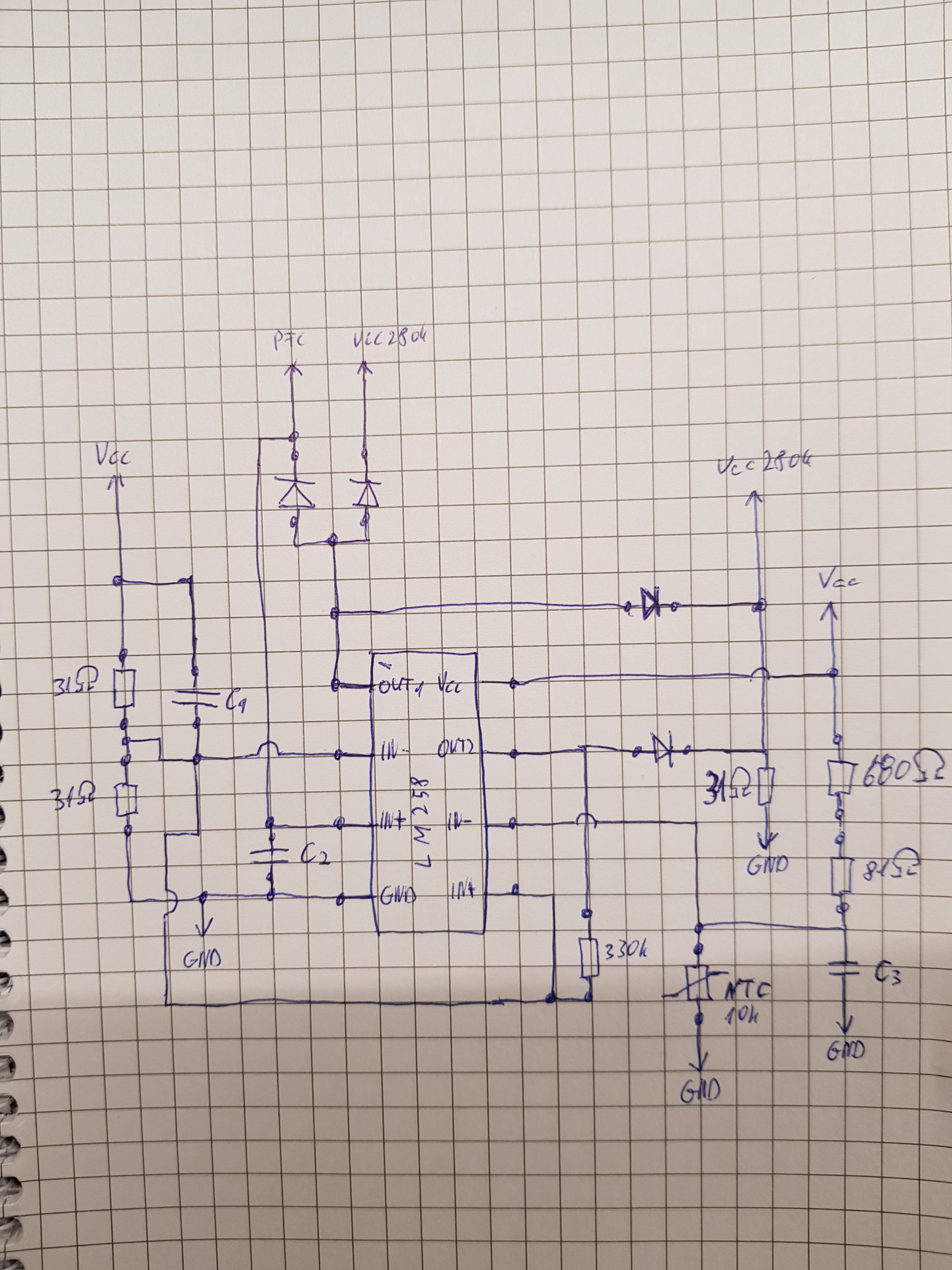

Szeretném a segítségeteket kérni. Van egy TS258 műveleti erősítővel felépített kapcsolás amiben két kondenzator megsérült. A tápfeszültség 5V. A mellékelt fotón a C1 és C2 kondenzatorokról lenne szó. A C1-t sikerült megmérnem, ami 50nF lett. A C2-t is,de az elég bizonytalan. Kétszer sikerült 30nF mérnem rajta a többi mindig más-más volt. Szerintetek jó lehet az 50nF és a 30nF?

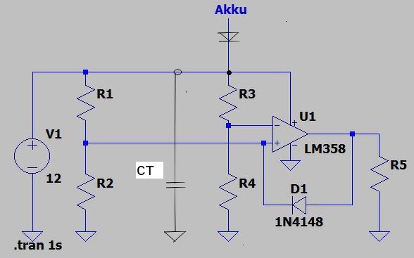

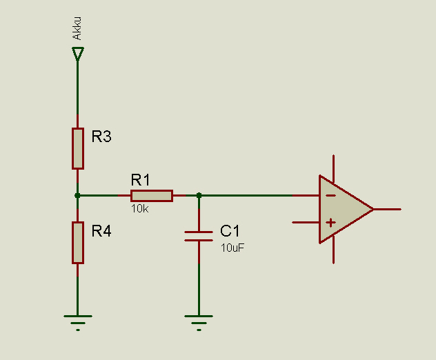

Van egy akkuról működő motorom, ehhez szeretnék egy védelmi áramkört csinálni ami kikapcsolja az eszközt ha már lemerült az akku. A problémám vele, hogy induláskor rögtön letilt, mert megrántja a motor az akkut aminek egy pillanatra lejjebb esik a feszültsége mint a beállított limit és az opamp ezt érzékeli. Hogyan lenne célszerű módosítani az áramkört, hogy induláskor legyen egy kis türelmi idő? Csatoltam a leegyszerüsített kapcsolási rajzot.
(#) Bakman válasza teszti hozzászólására (») Jún 5, 2021 /
Lassítsd a mérést egy RC taggal (R1, C1), lásd melléklet.
(#) erbe válasza teszti hozzászólására (») Jún 5, 2021 /
Az akku és a védőáramkör közé egy dióda, a tápra egy kondi (CT). az akku hirtelen esését nem érzékeli, csak a tartós feszültségcsökkenést. Az érzékelést hozzá kell állítani a diódával csökkentett feszültséghez.
