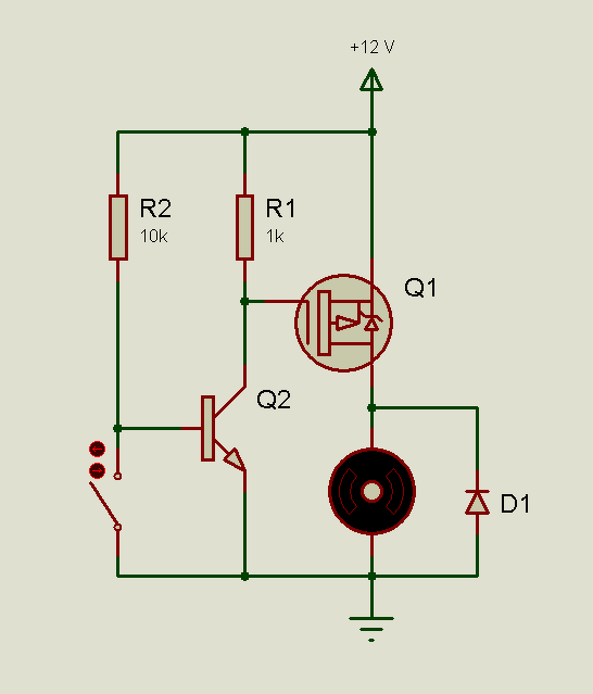

Lerajzoltam az egyszerüsített rajzát. Ezen kívül van még egy LDO is a körben de az most nem érdekes. Akkus fúró, többféle fokozat kapcsolható, ezt elektronika végzi és a IRFZ48N gate lábát kapcsolgatja. Szeretnék egy akku feszültség figyelőt belerakni, ami lekapcsolja a motort ha már lemerült az akku.
A bekapcsolás és a fokozat kapcsolás egy tolókapcsolóval történik aminek az egyik lába a közös test, ezen nem tudok változtatni. Ha már nem használom ki is akarom kapcsolni, ezt végezné a 2N7002 + TPC8017 kombó. A kapcsoló "0" helyzetében testre zár a kapcsoló.
Kettő problémám van vele:
1. Bekapcsoláskor a motor megrántja az akkut aminek beesik a feszültsége ezért működésbe lép az LM358 (menet közben már nem). Erre kínáltatok RC tagot, még próbálom leszimulálni.
2. Bekapcsoláskor a 2N7002 elfüstöl (több is), volt olyan is amikor a TPC8107 is zárlatba ment át.
Sok darabot ellőttem már, ezért tettem fel a kérdésem, hogy spóroljak az IC-ken és jól működjön a kapcsolás.

2: A FET-ek elhalálozására már rajzoltam egy megoldást. Az a baj, túlságosan lassan nyitod ki/zárod le azokat.
1: A szimulátor beállítását kipróbáltad? mcc írt róla.

(#) teszti válasza Bakman hozzászólására (») Jún 6, 2021 /
Az sajnos nem jó nekem, mert közös a kapcsoló teste, és a "0" állapotban lenne bekapcsolva. Én pont fordítva szeretném ezért tettem be a 2N7002-t.
Lemaradt egy 2N7002 az előző rajzról.
Sikerült leszimulálnom, köszönöm erre a segítséget + mcc. Beállítottam a 0V-ot és működött.
Annyit változtattam, hogy a nem invertáló lábra tettem az RC tagot és kb. 2 másodperc alatt éri ez a beállított limitet.
(#) Bakman válasza teszti hozzászólására (») Jún 6, 2021 /
Fogsz egy szinte bármilyen NPN tranzisztort és invertálod vele a kapcsoló jelét.
Szép lassan összeáll ez.
Köszönöm, kipróbálom. Egyébként ez miben más mint az én fetes kapcsolásom? Látszólag ugyan azt csinálja?
Az lehet hiba, hogy és 100k ellenállást tettem a felső fethez és nem 1 k-t?
mcc: itt talán pont előny a lomhább kapcsolás, mert van egy kis mozgástere az akkunak. Szándékosan akartam elhúzni a kapcsolás idejét.
(#) sdrlab válasza teszti hozzászólására (») Jún 6, 2021 /
Én ugyanarról beszéltem, amit Bakman javasolt!
Leírtam, hogy azt az egy darab plusz kondit hová kell kötni, és milyen értéket kell képviseljen...
Ez a kapcsolás így, ebben a formában nem tudom, mit kellene csináljon?!
A 12V az micsoda? Maga az akku? A B+ az micsoda?
Hogyan lesz a 2 pont között akkora potenciál különbség, ami átbillenti a komparátort?! Az Rds ellenálláson keresztül? Ha igen, azt ugye tudod, hogy ez nem valami egzakt, stabil érték?! Semmiképp sem célszerű önmagában ezt használni, inkább valami soros ellenállást érdemes használni hozzá.
A motorkapcsoló FET-ek így ebben a formában nem működnek! Legalább egy felhúzó ellenállás hiányzik az IRFZ gate-jére!
A 2N7002-esek elfüstölni csak akkor tudnak, ha előzőleg már elhalt a teljesítmény FET-ek gate-ja, azaz zárlatba ment át...
