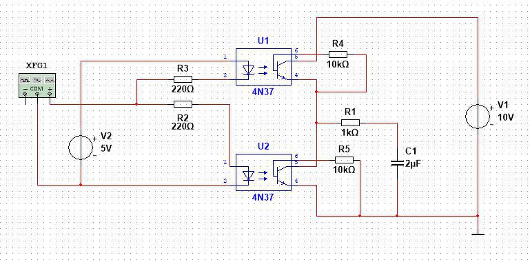

(#) sdrlab válasza Pali79 hozzászólására (») Dec 16, 2020 /
Talán úgy jársz a legjobban, ha elhagyod az egész OPA-s részt, helyette viszont 2 optot használsz. A kimenetük sorba kötve, RC taggal megszűrve kiadja a 0-10V-ot. Az optok bemeneteit pedig ellenütembe kötve vezérled. Sokkal egyszerűbb, és az nagyjából 0-10V közötti jelet el tud érni....
(#) Pali79 válasza sdrlab hozzászólására (») Dec 16, 2020 /
Ezt esetleg le tudnád skiccelni, hogy értsem is?
Tessék...
Ha elég lassú a PWM, akkor az R4,5 elmaradhat...

(#) sdrlab válasza proli007 hozzászólására (») Dec 17, 2020 /
„- A bázis-emitter közötti 10k nem szükséges. Ezzel a frekiátvitel növelhető, de közben a CTR tényező rohamosan csökken. Így a szaturációs maradék feszültség nő.”
Ne felejtsd el, hogy a ki/be kapcsolási meredekség nem egyforma, így ha nem elég gyors a periódus időhöz képest, akkor ez önmaga viszonylag nagy hibát vihet be, a teljes tartományban, míg az esetleges maradékfeszültség csak a szélek felé jelentkezik! A CTR csökkenése a legkisebb fájdalom itt

Teljesen jó amit sdrlab kitalált. Annyi van, hogy az opto tranzisztorának maradék feszültsége miatt 360mV lesz a minimális kimeneti fesz, tehát 86 rpm lesz a minimális fordulatszám. Ha zavaró, hogy nem megy le nullára akkor ezen segít az emitterkövető kb. 2%-os kitöltésnél lesz nulla a fordulat és a 0-9V-os tartományban fog szabályozni. Ha ez a feszültség-szabályozási tartomány is megfelel, akkor a maximális fordulatot 2640-ben adod meg a frekiváltónak és kész. Ha nem felel meg akkor komparátor+"rail to rail" opamp is kell hozzá.
(#) sdrlab válasza Karesz 50 hozzászólására (») Dec 17, 2020 /
Ahogy feljebb írtam, nem a maradékfeszültség okozza a fő problémát, hanem a lassú opto! Amit ajánlottam, az gyorsabb, így jóval kisebb alja és teteje van a kimenő jelnek. De még ott is célszerű bázisellenállást alkalmazni! 100mV, vagy az alatti tartomány is elérhető úgy....

(#) Pali79 válasza sdrlab hozzászólására (») Dec 17, 2020 /
Lehet én nem tudom értelmezni az optó adatlapját, de a 4N25-re 2us-t ír kapcsolási időre, a 4N37-re meg 10us-t
(#) sdrlab válasza Pali79 hozzászólására (») Dec 17, 2020 /
Teljesen igazad van, összekevertem a 137-essel! A sima 37-esnél jobb a 25-ös..., de a 2us-el vigyázni kell, csalóka, mert ezt a sebességet 0,7V kimeneti feszültségváltozásnál tudja, míg itt 10V-ot kell tudnia!

(#) sdrlab válasza Pali79 hozzászólására (») Dec 18, 2020 /
Ha csak 8 bites a pwm, akkor nem kell túlzottan aggódni! Tegyél be kb 220R-t az optok meghajtásához, és kb 3-5k-t a bázisokhoz. ez már elég gyors lesz, <10kHz-ig biztosan jó.
A szimulátor szerint kicsit utánhúzós a kapcsolás, így elég jól megközelíti a tápokat alapban is, de ha kevés lenne, próbálkozhatsz a felső opto CE párhuzamosan néhány k-val...
