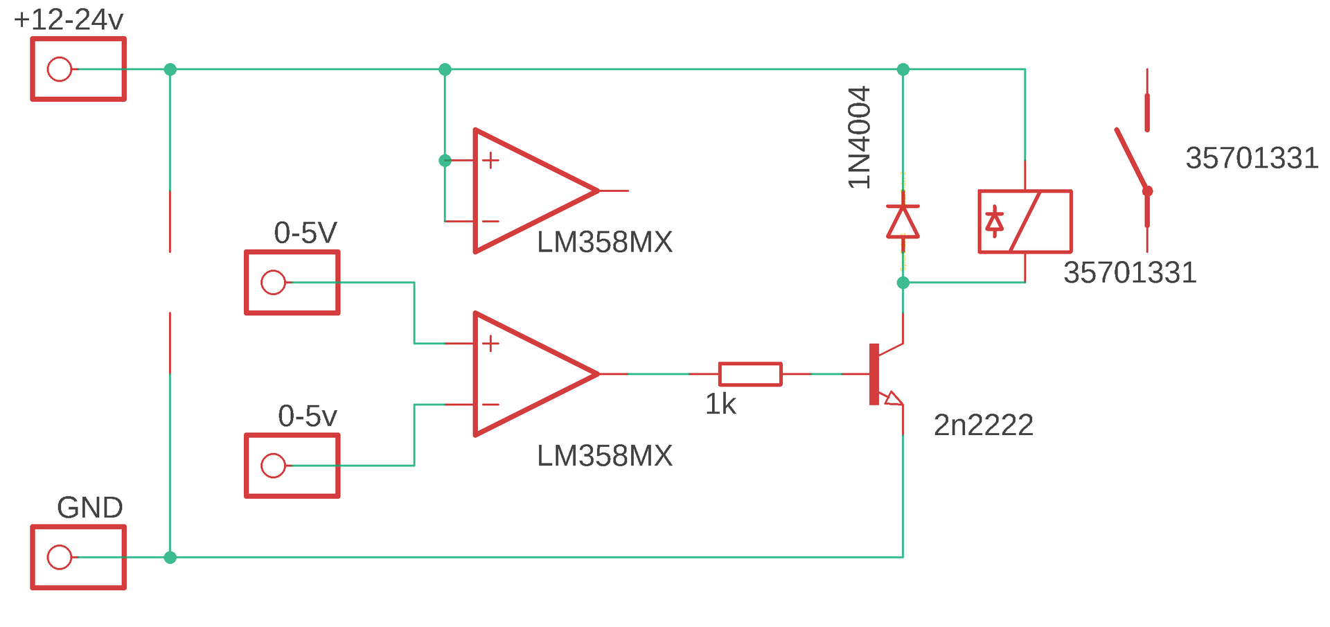

Építek egy ventilátor vezérlést ahol a termosztátok jelét egy LM358 fogadja (0-5V).
Komparátorként használom, ki-be kapcsolgatja a relével a ventilátort.
Van 12 és 24V os verzió is, adatlap szerint az LM358 elviseli a 24V ot.
Sajnos 12V tápfesznél is jelentős melegedés tapasztalható. Lekötöttem róla a relét, ekkor is melegszik.
A nem használt bemeneteket kötöttem GND re, + tápra, hagytam a levegőbe lógni akkor is melegszik.
A melegedést leszámítva működik a kapcsolás. Ic csere után az új ic is fűt.
12-24V tápfesznél mennyire melegedhetne üzemszerűen az ic?
Mit nézhettem el esetleg?
A segítséget előre is köszönöm.
(#) Bakman válasza Thowra hozzászólására (») Júl 5, 2021 / 2
Ezt a cikket olvasd el, benne van, mit kell kezdeni a nem használt bemenetekkel, hogy ne gerjedjen: Nem használt kapuk, erősítők.
(#) sdrlab válasza Thowra hozzászólására (») Júl 5, 2021 /
Elvileg nem kellene még 24V-nál sem jelentősen melegednie az IC-nek!
Véletlenül nem folyik nagy áram a termosztátok felől a bemeneteken át?!
(#) Skori válasza Thowra hozzászólására (») Júl 5, 2021 /
Az 1kΩ bázisellenállást kicsinek érzem, így feleslegesen nagy a bázisáram. Simán lehetne mondjuk 10...22kΩ körüli. Azon kívül nem tudom mennyire tud nulláig lemenni az IC kimenete, de lehet, hogy érdemes lenne a bázisra egy lehúzó ellenállást is betenni (2...10kΩ) az emitter felé. A tápra sem ártana hidegítő kondi. Meg némi hiszterézist is lehetne adni az opampnak.
A hozzászólás módosítva: Júl 5, 2021
(#) mcc válasza Thowra hozzászólására (») Júl 5, 2021 /
Én simán párhuzamosan kötöttem az LM358 bemeneteit, a kimeneteit pedig 1-1 soros 10k-s ellenálláson keresztül kötném a kapcsoló tranzisztor bázsisára.
Egyébként ide lehet, hogy jobb lenne egy született komparátor (LM2903 például). Annál a kimenet és a +táp közé kell egy 10k-s ellenállás, de a tranzisztor direktben ráköthető a kimenetére (open collector)
(#) Thowra hozzászólása Júl 8, 2021 /
Köszönöm a segítséget mindenkinek.
Úgy néz ki kifogtam 4db hibásat. Próbára tettem bele egy bontottat és semmi melegedés. Végigpróbáltam a többit ami kéznél volt (kb 10db) és 3 kivételével mind jó.

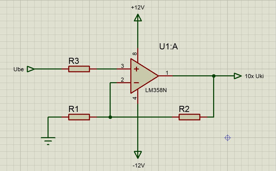

(#) Marty McFly hozzászólása Szept 11, 2021 /
Egy olyan műveleti erősítő kapcsolásra lenne szükségem ami a bemeneti feszültséget pontosan megszorozná 10x esére. Adott analóg jelem 0-1V közt és a kimeneten ezt 0 és 10V között szeretném látni. Próbálkoztam LM324 el de valamiért 7,8V fölé nem akart menni 12V tápfesz esetén sem. Köszi a segítséget!
(#) Suba53 válasza Marty McFly hozzászólására (») Szept 11, 2021 /
Használj mondjuk +15/-5V-os tápfeszt.
(#) Bakman válasza Marty McFly hozzászólására (») Szept 11, 2021 /
Mekkora terheléssel? Az sem mindegy.
(#) ferci válasza Marty McFly hozzászólására (») Szept 12, 2021 /
Nézd meg az adatlapon a "VOH High-level output VCC = 30 V
voltage" részt és következtess belőle.
Különböző terhelés, sokkal kisebb tápfesz nálad..
A Vcc-t addig növeld +15 volttól, ameddig nem lesz lineáris a változás a bemenő mérendő 1 voltnál. Ott már ugye +10 volt kimeneted kellene és az ic belső "végfoknak" is van tekintélyes maradék feszültsége.
A "próbálkoztam ..." rajzot is feltehetted volna.

(#) Marty McFly válasza Bakman hozzászólására (») Szept 12, 2021 /
Egy multiméter terheli a voltmérő fokozatában a belső ellenállásával. Nem baj ha nem terhelhető, akkot felhasználok mégegy műveleti erősítőt feszültségkövető erősítőnek.
(#) Marty McFly válasza ferci hozzászólására (») Szept 12, 2021 /
Rajzom nemannyira van csak protoboardon probálgattam. Ha jól emlékszem invertáló bemenet testre, nem invertáló 150 ohmal testre, 10k val visszacsatolva a kimenetről. 0-1V feszültség a nem invertáló bemenetre. Elképzelhető hogy csak nagyobb tápfesz kell? Ezt mindjárt kipróbálom.
(#) Bakman válasza Marty McFly hozzászólására (») Szept 12, 2021 /
Ha jól értem a kapcsolásod leírását, ez így biztosan nem fog normálisan működni. Negatív tápfeszültség is kelleni fog ahhoz, hogy biztosan működjön a dolog.
(#) niedziela hozzászólása Szept 12, 2021 /

(#) Suba53 válasza niedziela hozzászólására (») Szept 12, 2021 /
Majdnem jó az LM358, de ennek a kimenete sem tud lemenni nulláig, ha nincs negatív tápfesz.
Max 20mV marad rajta 10k terhelésnél is, de hobbí áramkörben ez még jó.
A magas szinten is van 2-3V esés, ezért kevés a +12V táp.
De +15V-ról már jó közelítéssel alkalmas lehet.
Így biztos nem jó.. Rv/Rbe 10x-et be kell állítanod például.
Fejben rajzolt áramkör 0.
A szöveget meg lehagytam...
Az LM358 fele elég neked, mert itt 2x10x az össz erősítés.
A hozzászólás módosítva: Szept 12, 2021
(#) niedziela válasza Suba53 hozzászólására (») Szept 12, 2021 /
Nem majdnem hanem jó, annyi igaz, ha 0V az alsó határ akkor +/- táp kell.
A többivel nincs probléma
Vagyis majdnem.
Már ami az egy tápfeszest illeti.
Ezzel meg az a baj, hogy a + tápfesz felé sokkal nagyobb a maradék feszültség, mint a - felé.
Akár 3 volt is lehet, így nem tudja kivezérelni 10V-ig.
Vagyis a pozitív tápfesznek inkább 15V-nak kell lennie.
„Ezzel meg az a baj,”
Szerinted
Inkább áruld el R1 -R2 értékét
Az ebben a problémában nem játszik.
Ha 0-1 voltot akar 10 szeresre erősíteni, akkor a kimeneten 0-10V nak kell tudni megjelenni.
De ha a művelet erősítő kimeneti fokozatának kivezérelhetősége a +táp minusz 2-3V, akkor ha 12V tápfeszről járatod, lehet hogy beveri a fejét már 9V-on. Vagyis nem tudja teljesíteni az elvárást. Már pedig ha az LM358 adatlapját megnézed, pont ez a helyzet. VOH 30V táp esetén 27-28V lehet 10k terhelés esetén, vagyis nem garantált az, hogy ki tudja adni a 10V-ot, ha csak 12V a tápfesz.
Ez így már érthető?

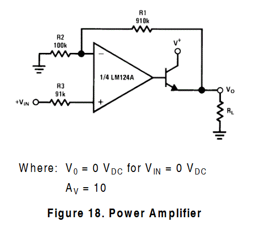

(#) reloop válasza Marty McFly hozzászólására (») Szept 12, 2021 /
Üdv! Ha ránézel az LM324 adatlapjára, találsz erre példakapcsolást.
(#) Marty McFly válasza reloop hozzászólására (») Szept 13, 2021 /
Itt a RL ellenállásnak mekkora az értéke?
(#) tbarath válasza Marty McFly hozzászólására (») Szept 13, 2021 /
Az a Load, a terhelés. Szóvan annyi, amit ráakasztasz, de fontos az, hogy a tranzisztor kki bírja hajtani.
(#) Suba53 válasza Marty McFly hozzászólására (») Szept 13, 2021 /
Az jelképezi a terhelést, vagy a következő fokozat bemeneti ellenállását. Széles határok között változhat. Az erősítésben nincs szerepe, a lényeg az erősítő kimenetén lévő tranzisztor.
Ennek az erősítőnek ( LM358, de az LM324 is hasonló ) a kimenete áramkör technikai okok miatt nem tudja elérni a nulla feszültséget ha csak egy tápfeszültségről működik, párszor 10mV-nál lejjebb nem tud menni. De ha a kimenetnek a tranzisztor emitterét használjuk, akkor a bázisán kb 0,7V-al magasabb feszültség kell, amit már simán tud az erősítő.
Mindegyik műveleti erősítőnek az adatlapján szerepel a kimenet kivezérelhetősége, +/- tápfeszek irányába. Ha például TL071 műveleti erősítőt használnál, annak a kimenete egy tápfeszes táplálás esetén nem tud lejjebb menni, mint 2-3V.
Ezért is használnak hasonló áramkörökben +/- tápfeszt, ahol követelmény a nulla elérése is.
(#) sdrlab válasza Suba53 hozzászólására (») Szept 13, 2021 /
A tranzisztor elhagyható, sima Si diódával helyettesíthető jelen esetben...
Viszont, így még jobban megnő az igény a + tápfesz nagyságával szemben, mert ez a dióda nyitófesz hozzáadódik a kimenet maradékfeszéhez...
