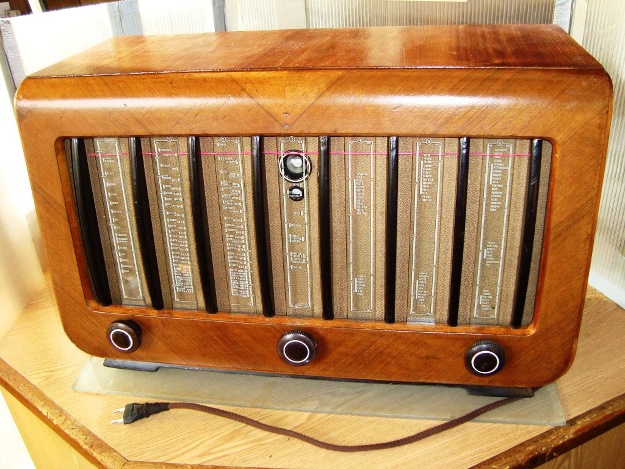

Szervusztok,ma kaptam ajándékba 2 Sokolt,ahogy Janó bácsi mondta:"a fuserok tárháza kimerithetelen" ebböl kiindulva gondoltam megmutatom a skálaüveget.

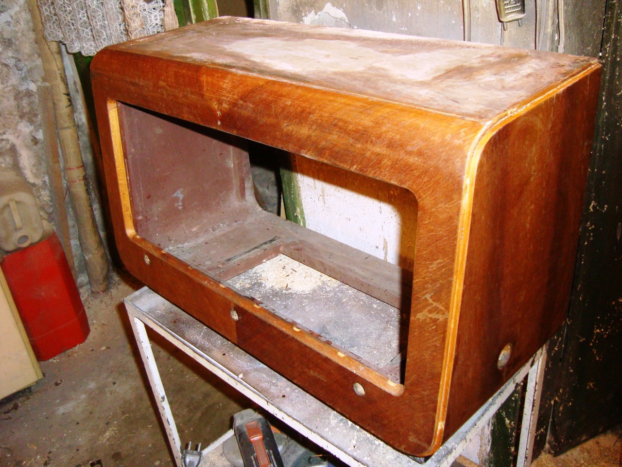

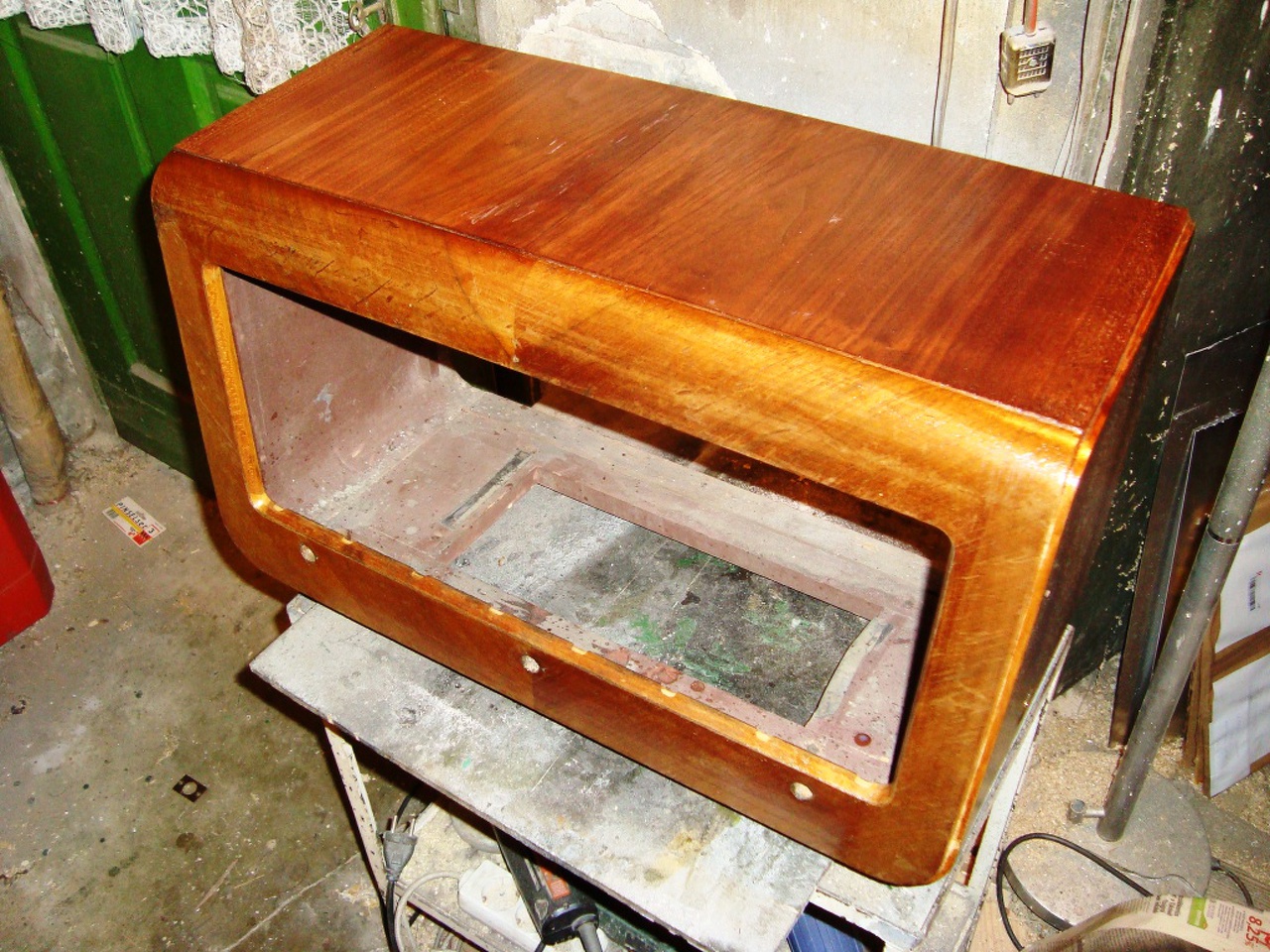

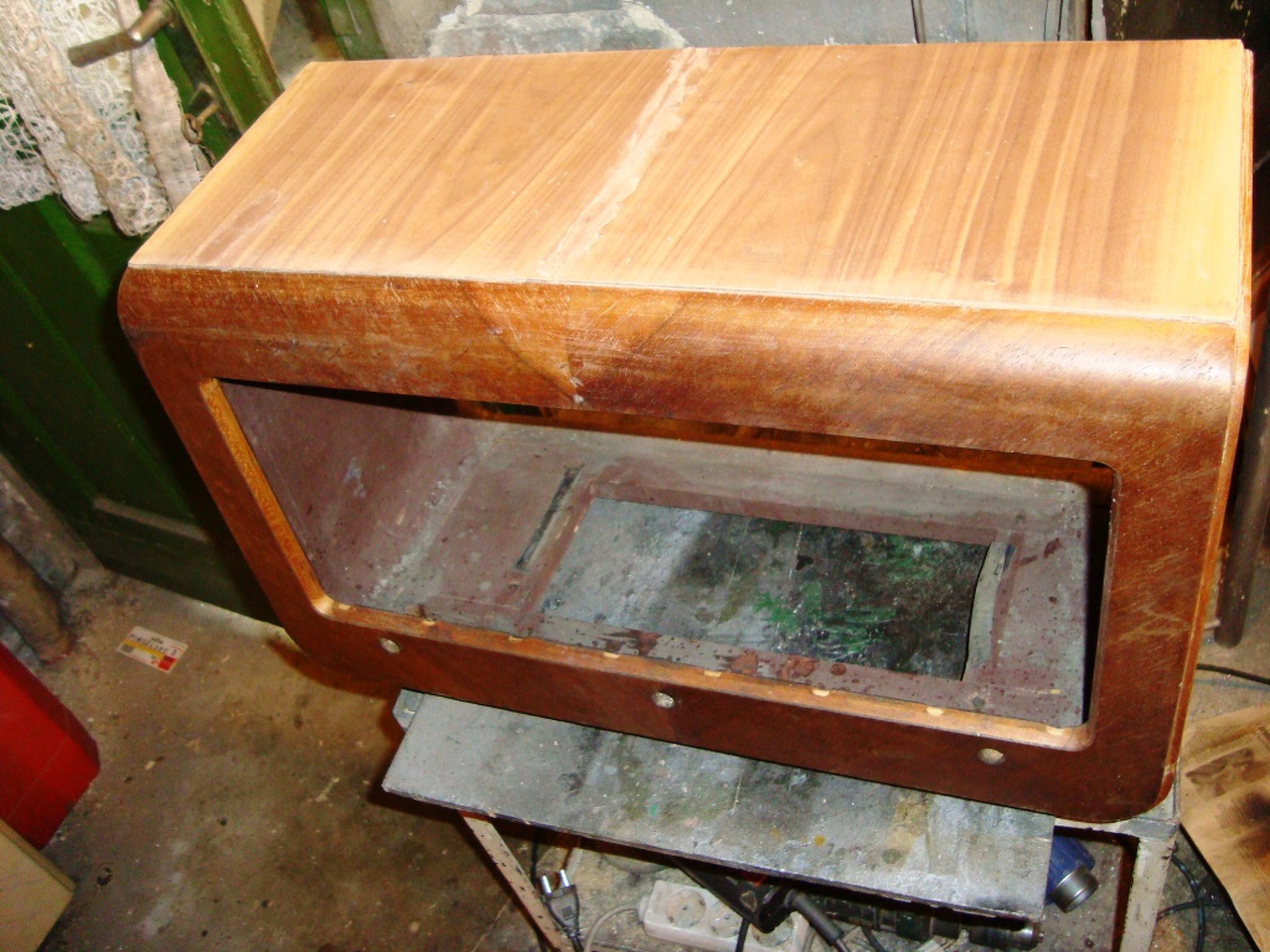

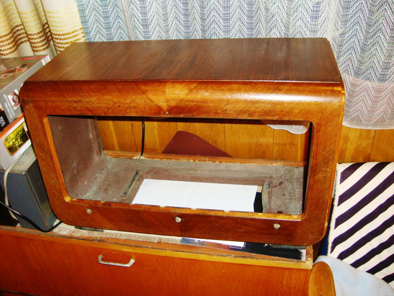

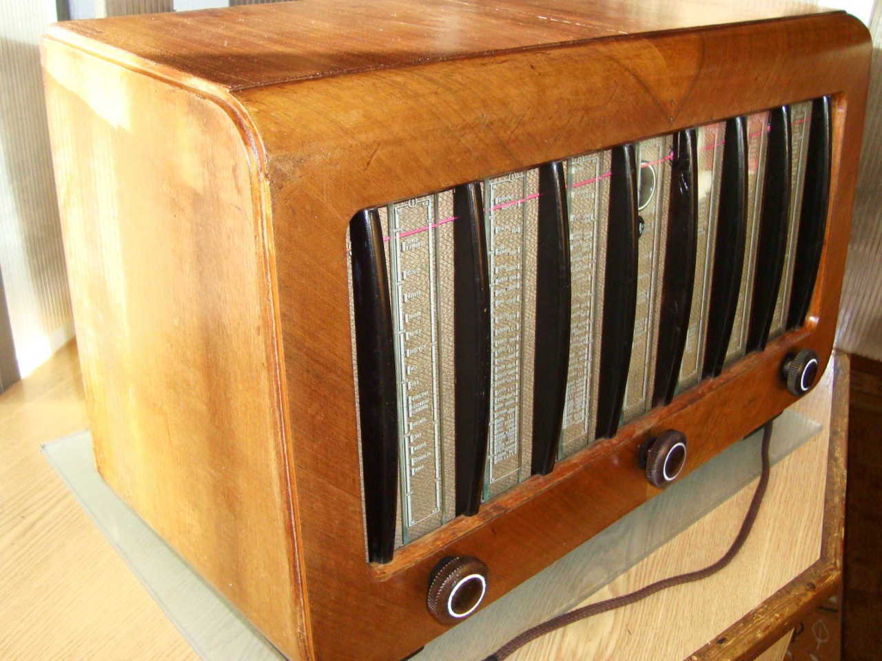

Foly.443. Szóval a doboz. Tegnap reggel lemartam róla chromofaggal a régi festéket, aztán elautóztam vele kedvenc asztalosomhoz. Mikor meglátta a tetején a panelkittet olyan lett a képe, mint aki citromba harapott. Nem részletezem, nem vállalta. Fő indoka, hogy a szürke valamihez úgy sem ragad a faragasztó, és ha pácoljuk feljön, stb. De legalább adott furnírt, hogy próbálkozzam egyedül. Igaza lehetett ezért nem is faragasztóval kentem, hanem Palmatexel, a rádiót és a furnirt is. Száradás után összeillesztettem, ezt csak egyszer lehetett megcsinálni, utólag ha nem pontos, már nem lehet felszedni. Sikerült. Némi száradás után lepácoltam, egész jó lett. Egyszer van még csak lelakkozva, holnap még többször kell csiszolni, meg lakkozni, de már látszik az alagút vége.
A hozzászólás módosítva: Nov 27, 2015

Standard megoldás A Sokol ettől volt az - ami.. Kapálás közben nem sok dolog akad az ember kezébe a javításhoz .

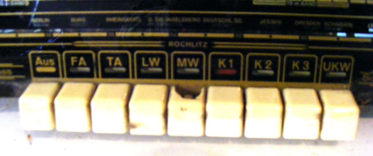

Kis segítséget kérnék,
Hozzáfogtam egy RFT Beethoven II rendbe tételéhez, és egy gomb a hullámsáv választók közül elején el van törve. Ha van ilyen valakinek, megvenném.
Ha abban is segíteni tudnátok, hogy egy képet küldene valaki a skálahúrozásáról, mert úgy látom elég "izgalmas" feladat lesz...

Itt a gyári skála rajz.

(#) CT-3 válasza kameleon2 hozzászólására (») Nov 29, 2015 /
Hát igenA drótok le voltak szakadva több helyen,meg az elemcsatlakozók voltak levágva,
a hibák kijavitása után szépen megy mind a kettö.

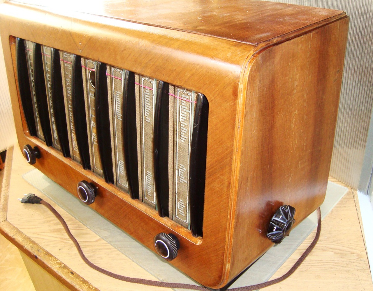

(#) Janó bácsi válasza Janó bácsi hozzászólására (») Nov 30, 2015 / 5

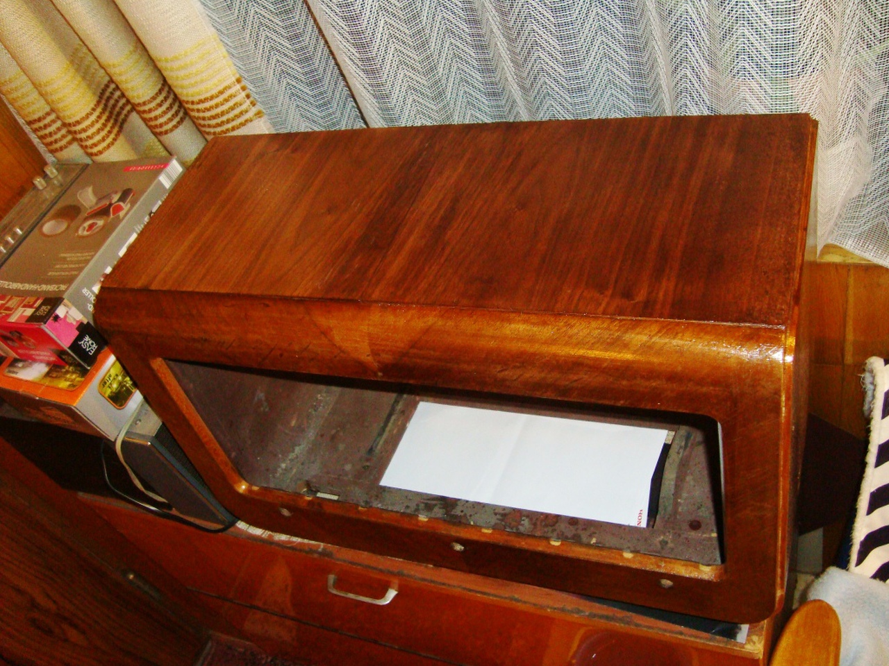

Folyt.443. Kész a rádió, pont egy hete kezdtem el. Ráment majd 8 teljes nap de jó lett. A doboz 3 réteg lakott kapott, meg kellett még némi utánigazítás is, de most szépen szól minden hullámsávon. Sikerült az üvegeket is letisztítani, anélkül, hogy lejött volna a festék. Mehet a múzeumba. Üdv.

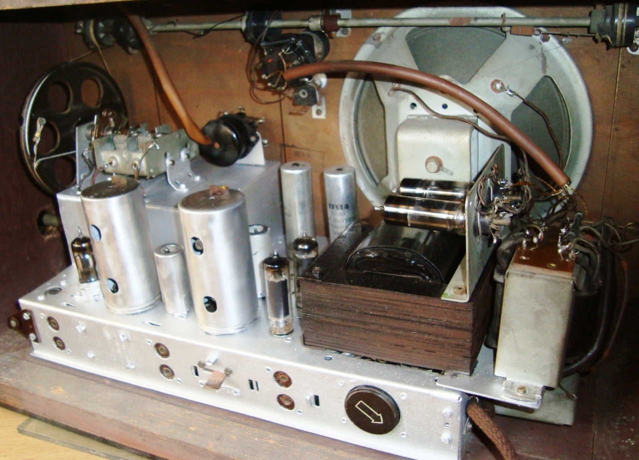

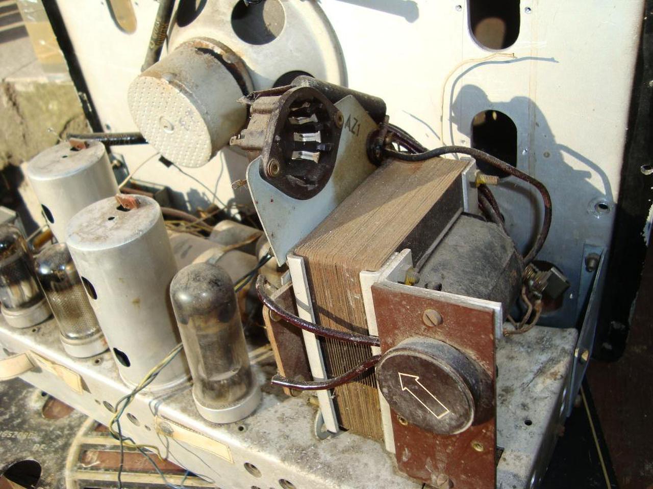

(#) Atosbacsi válasza Janó bácsi hozzászólására (») Nov 30, 2015 /

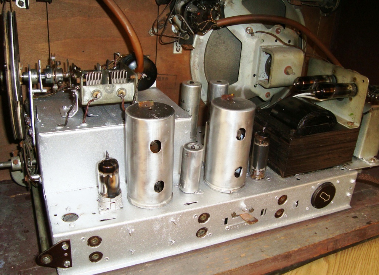

Szép munka! Belülről még nem láttam ilyen gépet, de egyből feltűnt a nagyobbacska kimenőtrafó. Majd megnéztem a rajzát, és látom hogy milyen fura a végfoka. Először azt hittem ellenütemű, de a rajzból nekem az jön le, hogy ez két db A osztályú erősítő egy kimenővel. Ez tényleg ilyen, vagy tévedek? Fura, lehet, hogy csak nekem, mindenesetre érdekes.
A hozzászólás módosítva: Nov 30, 2015
(#) zolika60 válasza Janó bácsi hozzászólására (») Nov 30, 2015 /
Szép lett .s hamar elkészült. Gratulálok hozzá.
(#) Janó bácsi válasza Atosbacsi hozzászólására (») Nov 30, 2015 / 1
Hát igen, ez a készülék, Rákosi korszak egyik szuper gépe volt, nagy népszerűségnek örvendett, de azért látszik rajta a szegénység. Valójában ez is ellenütemü csak nem egy phuss-pull meghajtással, hanem egy takarékos , szükség megoldással. Ezzel egy csövet spóroltak. Az egyik végfok anódjában van egy plusz 330 ohmos munkaellenállás, és az ott képződött jelet vezetik a másik végcsőre, ami ugye az erősítés mellett fázist is fordít, tehát a kitrafó másik felére ellenütemben kerül a jel. Persze sántít a dolog, mert ott meg nincs az a plusz 330 ohm, tehát a két oldal nem teljesen egyforma. De akkor még nem volt Hi-Fi és egyébként is a hangszóró eleve többet torzított mint a sánta végfok. Külön probléma, hogy a gondosan beüvegezett előlap miatt egyébként is romlott a hangminőség. De akkor ez számított a rádiózás csúcsának.
(#) Atosbacsi válasza Janó bácsi hozzászólására (») Nov 30, 2015 / 1
Köszönöm a választ! Számomra ezért is értékesebbek a régi gépek, mint a maiak, sokukban vannak hasonló "érdekességek".

(#) color válasza Janó bácsi hozzászólására (») Dec 2, 2015 /
Hogy sikerült megtisztítani hogy nem jött le a felirat?
(#) Janó bácsi válasza color hozzászólására (») Dec 2, 2015 /
Egy idő óta a következő féle képpen csinálom. Először óvatosan letisztítom az elejét, nagyon vigyázva, hogy ne folyon alá semmi, vagyis a feliratos oldalára semilyen nedvesség ne kerüljön. Utána az összes üveget felteszem a radiátorra, (napra) hogy felmelegedjen és minden nedvesség kijöjjön a festékből. Ez arra is jó szerintem, hogy ha már elvált a festék az üvegtől, és csak a kosz tartja, valamennyire visszaragad, visszaég. Jó óra után szárazon fültisztító pálcikával törlöm a feliratos felét, ahol nincs festék ott erősebben, a festett részen gyengén, óvatosan. Ha engedi, akkor kicsit rálehelve lehet nedvesíteni, de ezt csak nagyon vigyázva. Persze van olyan darab, amit már így sem lehet megmenteni. Üdv.

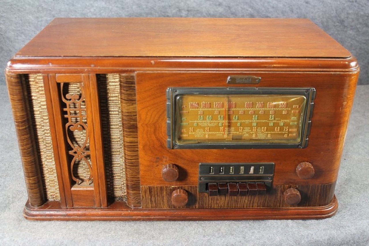

(#) rozsdas111 hozzászólása Dec 3, 2015 /
Tudja-e valaki ez milyen márkájú készülék?
Esetleg valami infót róla?
(#) Szikravadasz válasza rozsdas111 hozzászólására (») Dec 3, 2015 /
Rá van írva: Knight.

(#) rozsdas111 válasza Szikravadasz hozzászólására (») Dec 3, 2015 /
Én valami T kezdőbetűs név után kutattam. A Knight eszembe sem jutott.

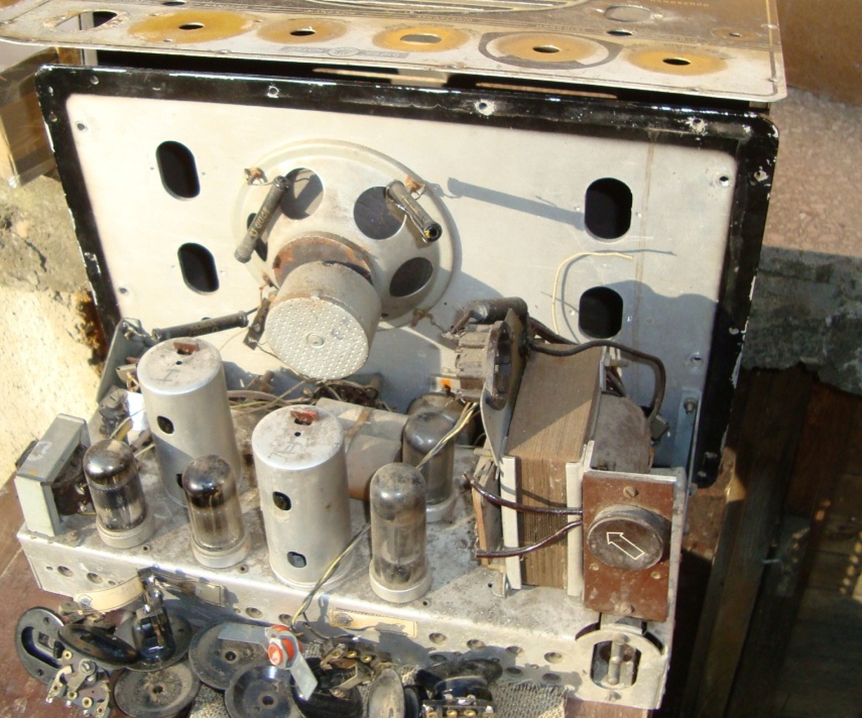

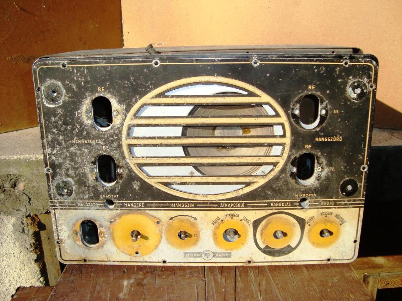

Üdv mindenkinek. Új feladatom akadt, egy Orion 455M iskolarádió. Kalandos története van, évekkel ezelőtt szétszedték, mert az előlapja olyan csúnya, sérült, hogy annak rendbetétele nélkül nem érdemes felújítani. Az előlap azóta kering az országban, megjárta Győrt, Pestet , meg az alföldön egy csomó nyomdát, meg dekor műhelyt, végül is sehol sem csinálták meg. Eredetileg szitanyomott volt, de most valami más megoldást kell keresni. A gép sem jobb sokkal, egérrágott, panelja behajlott (ledobták?) meg valaki a trafót fordítva rakta be, az egyencső jobbra áll, ezért beljebb kellett felerősíteni. Meg a hangszóró is szétesett tekercsek leszakadva stb. Ennyi látszik kívülről, hogy még mi lehet vele, azt csak sejtem. Most neki állok, aztán majd beszámolok a történésekről.

Ez neked csak új gyakorlat lesz! Várjuk a fejleményeket!
