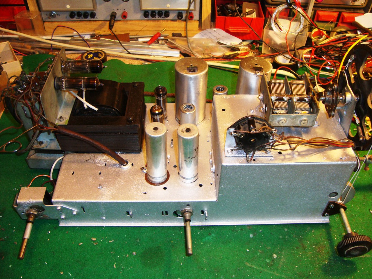

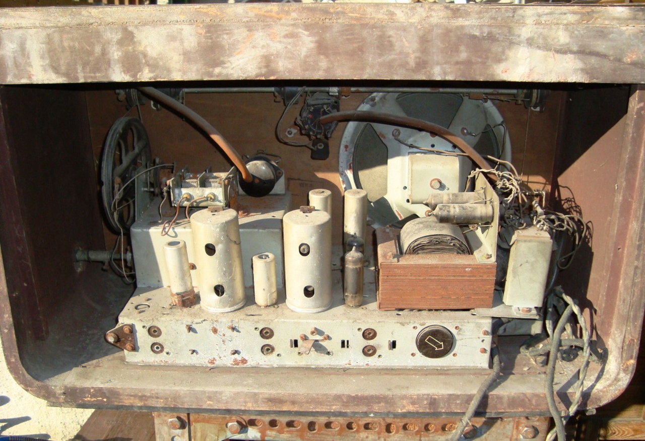

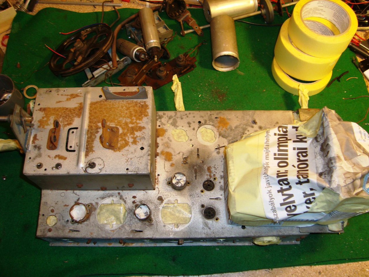

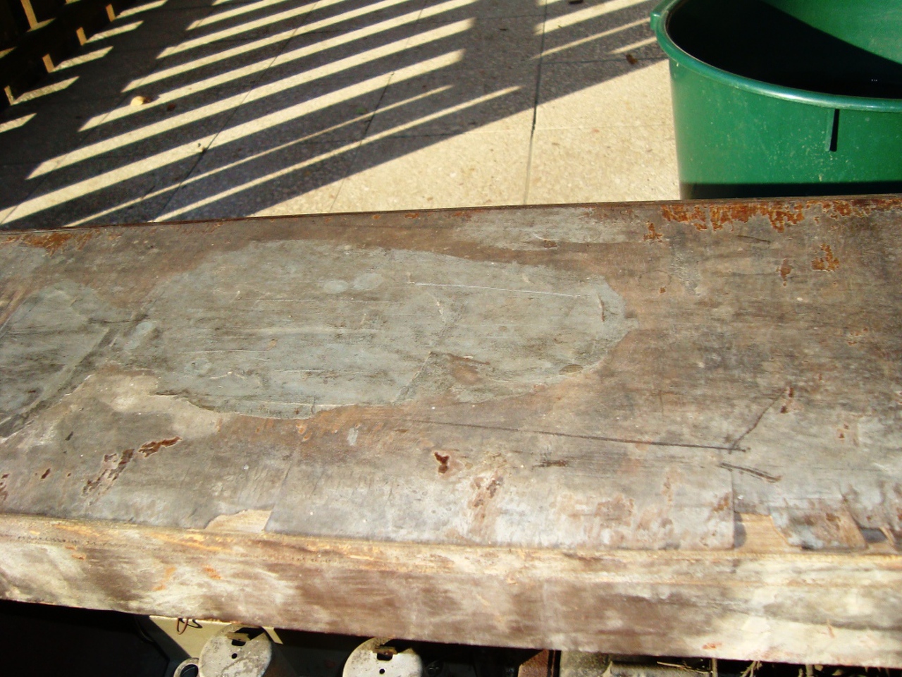

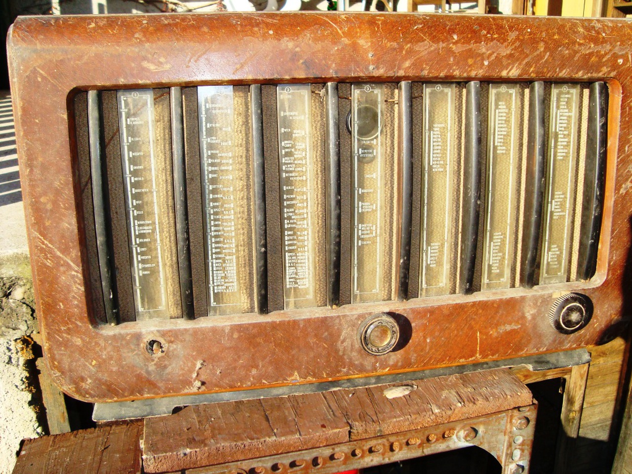

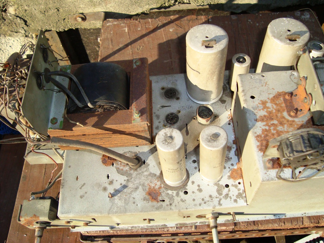

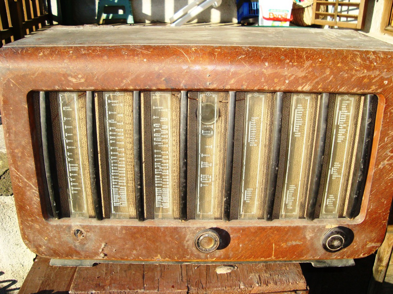

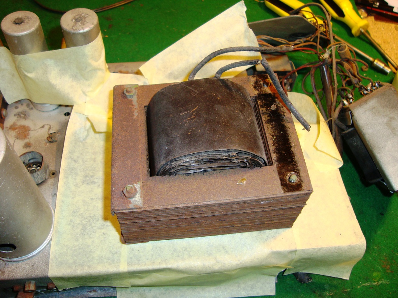

Üdv mindenkinek. Régen volt már szó készülék felújításról, hát most írok ebben a témában. A napokban került hozzám ez a 443-as Orion, szörnyű állapotban. Régi tapasztalatom, hogy a fuserok tárháza kimeríthetetlen, de hogy valaki a feljött, hiányzó furnírt szürke panelkittel pótolja, az nekem is új. De ahol nem nyúltak hozzá, ott is borzalmas állapotban van, tiszta rozsda, stb. Egyenlőre kifújtam, kiporszívóztam, a trafó környékéről lebontottam az alkatrészeket, kimaszkoltam, és lefújtam feketére. A teljes panelt le kell majd festeni, ehhez majd részekben bontom le, és úgy fújom darabonként. A dobozra még ötletem sincs, lehet hogy odaadom egy asztalosnak. Ez lesz a következő napok munkája, majd írok róla részletesen.
(#) ticseboy válasza Janó bácsi hozzászólására (») Nov 23, 2015 / 1
Hát erre ráférne egy új furnél réteg. Kérdés, lesz e rá szakember, és anyag. Az eredmémy biztos nem marad el az előzöekhez méltán.

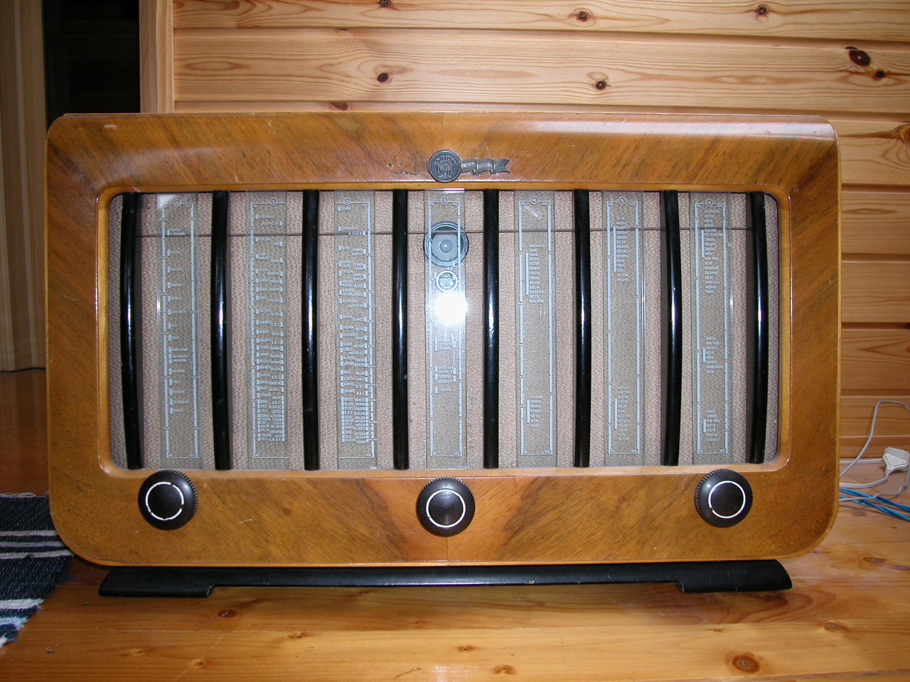

(#) kisgeri válasza Janó bácsi hozzászólására (») Nov 23, 2015 /
Szép rádió lesz, ha kész lesz! Nekem ezek a függőleges skálásak nagyon tetszenek. Bár lehet nem véletlen, az egész gyűjteményem egy ilyennel kezdődött még régen. Ez ugyan A117 típusnak vallja magát, de ugyanaz a rádió. A kép készülte óta már lett hozzá egészben lévő jelvény is. Eredeti állapotban, semmit nem cseréltem benne, de máig működik. Egyszer kellett a húrozását megigazítanom.

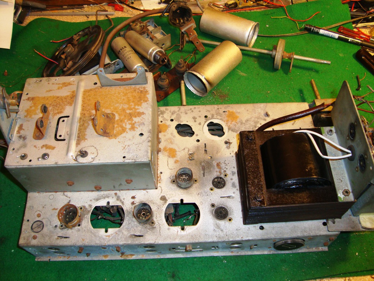

(#) Janó bácsi válasza Janó bácsi hozzászólására (») Nov 24, 2015 / 3

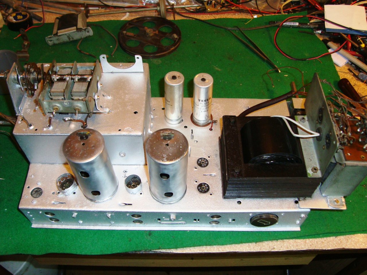

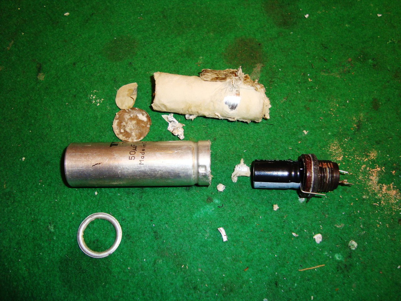

Folytatom a 443-ast. A mai nap ráment, reggel 6-tól délután 4 ig. Reggelre megszáradt a feketére fújt trafó, le lehetett szedni a panelről a többi cuccot. A KF-eket úgy is le akartam venni, mert rendszerint rossz bennük a 200 pf csillám. Később szétszedtem és nem tévedtem, ebben is rossz volt kettő. Az egyik elkó szintén szakadt volt, került e belsejébe másik. A forgót csak azért vettem le hogy le lehessen festeni a tartóját. Ezután kimaszkoltam a maradék lukakat, meg a fent maradt többi alkatrészt. Erre ráment majd egy óra, de ezt gondosan el kell végezni, mert különben össze ezüstözik az ember mindent. Ezután jött a festés, ezüsttel. Amíg száradt felújítottam a kint levő alkatrészeket, majd száradás után visszaraktam. Eddig jutottam ma, holnap bekötök mindent, és megpróbálom feléleszteni a masinát.

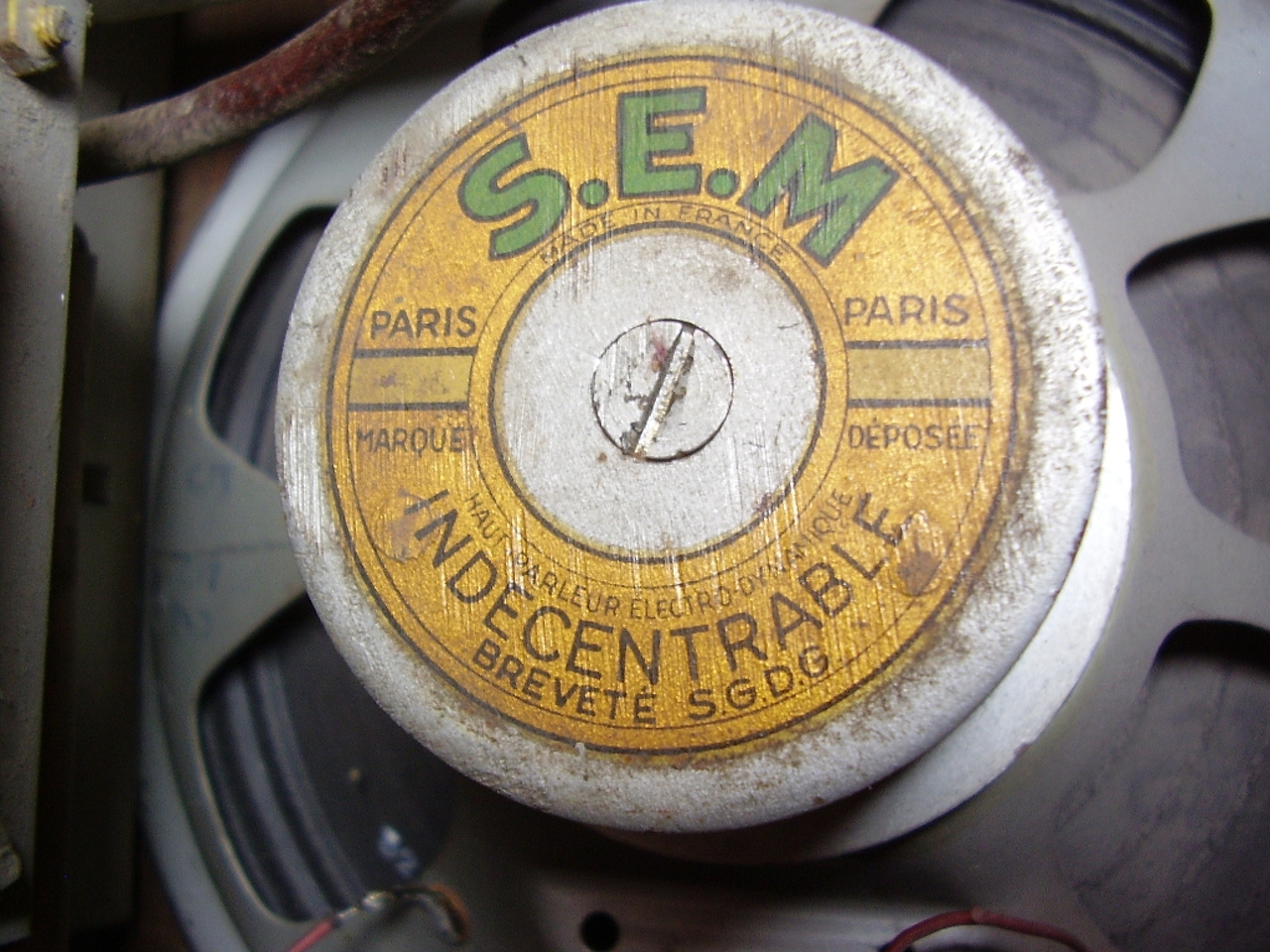

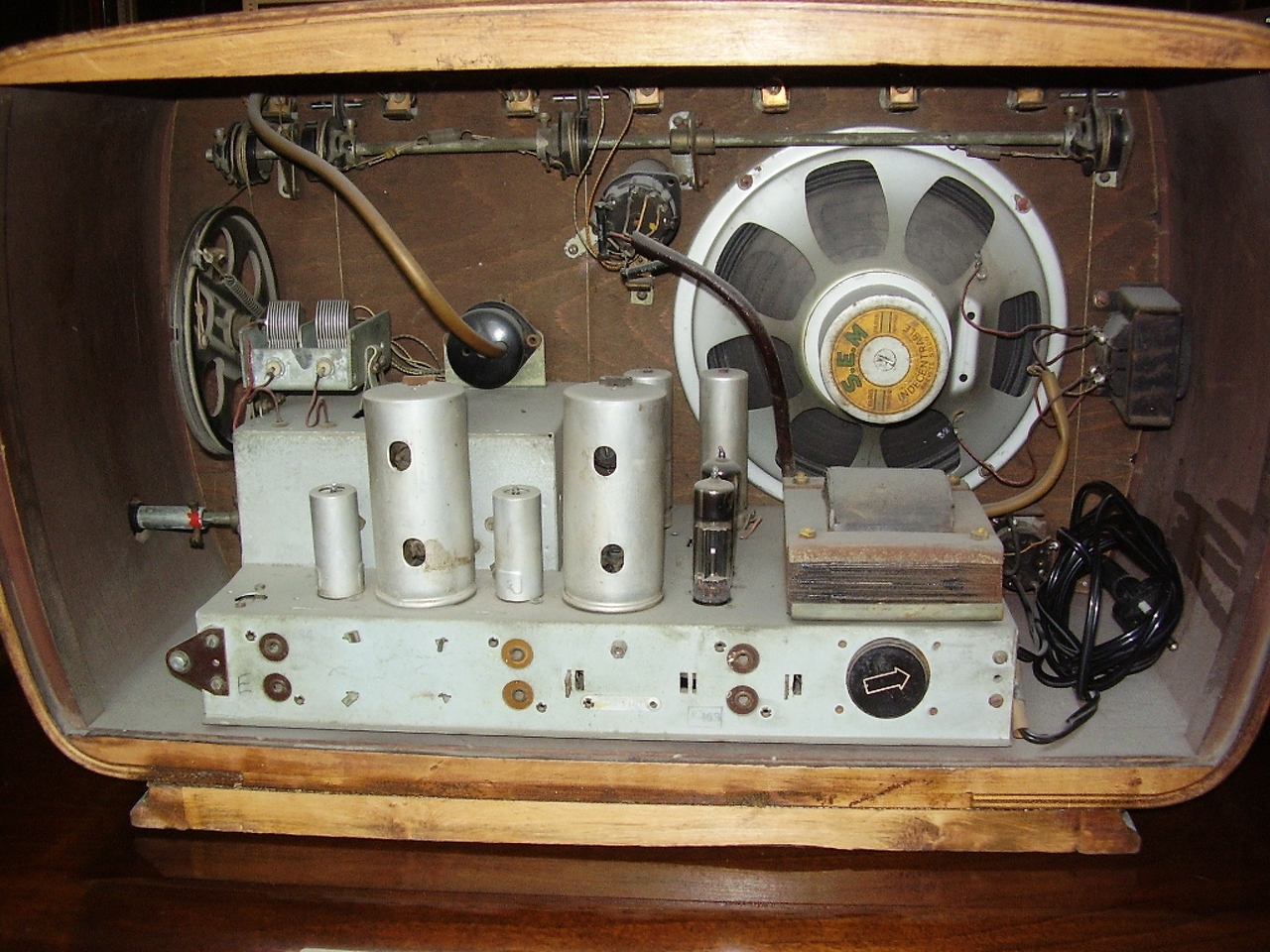

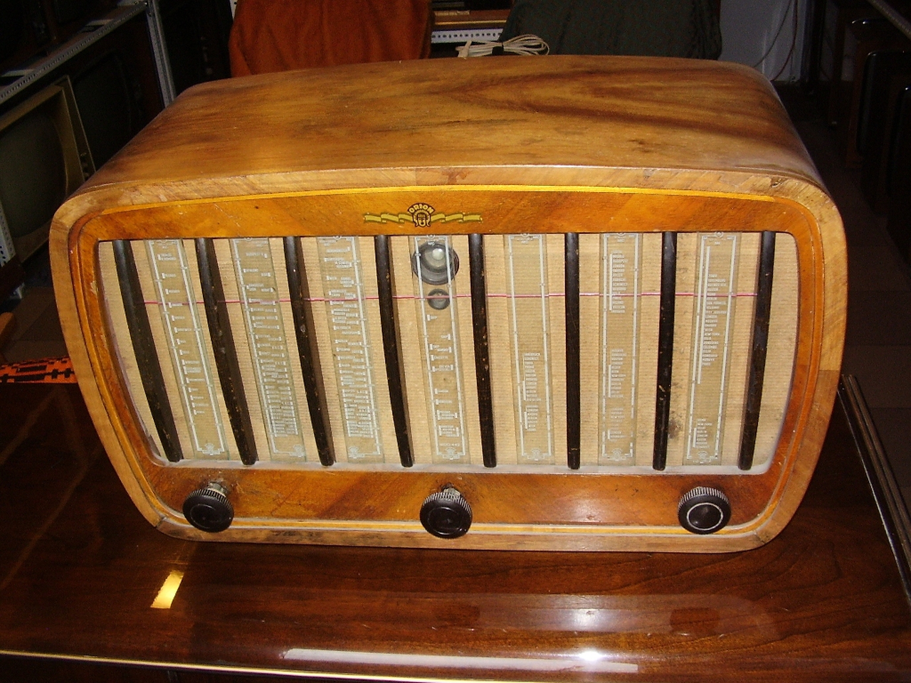

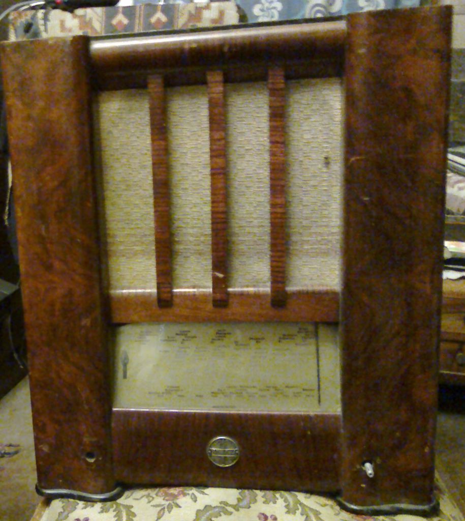

(#) Videotonman hozzászólása Nov 25, 2015 / 4

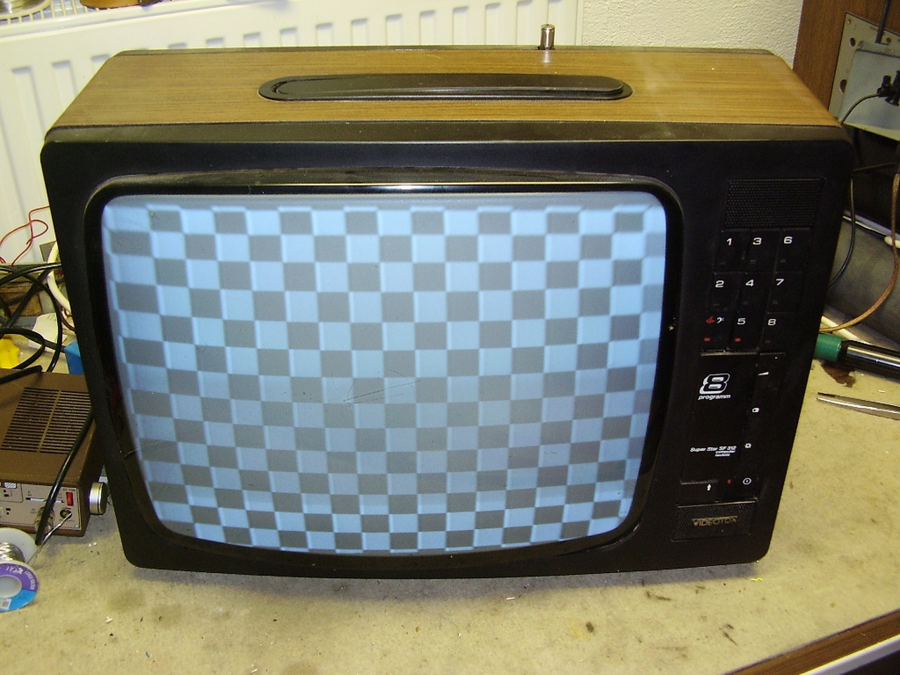

Csatlakozom az Orion 443 és A117-hez egy 442 MO típussal. Mindig is szerettem volna egy ilyent, már a gyűjtés legelejétől kezdve, de valahogy sose jött össze. És most itt van! Külsőleg egy erős közepes, ha a gyűjteményi állapotot nézzük, de a lényeg, hogy szúmentes. Lehet, hogy így hagyom "fellelt állapotban", mert így is jól mutat. Részben működik, ezen még dolgoznom kell. Hangszórója francia gyártmány. Hátlapja is szép. Jött még mellé egy VT R646, ennek csak a felirata hiányzik. Illetve egy Orion 140A normál állapotban.
Kuriózumnak pedig egy Videoton TC2613-at tudok mutatni. A híres Super Star 12 készülékcsalád kicsivel nagyobb, de még hordozható verziója. Csak külföldön forgalmazták. Kávája rétegelt lemez, fogantyúja a Minivizor de Luxe gépről való. Képcsöve 44 cm-es Philips.

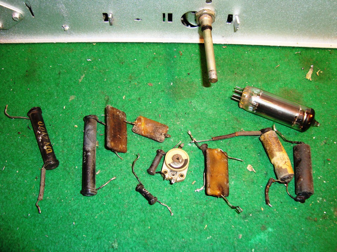

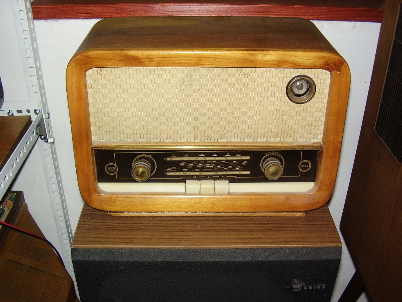

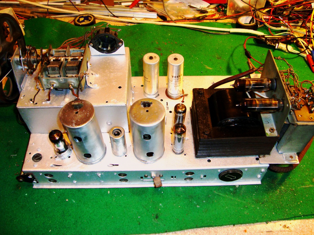

(#) Janó bácsi válasza Janó bácsi hozzászólására (») Nov 25, 2015 / 3
Folyt. 443. A mai nap is ráment, de legalább az elektronika készen van. Reggel elkezdtem bekötni a leszedett dolgokat, hát sehogy nem akart stimmelni. Rutin ide, tapasztalat oda, elcseréltem a két KF-et. Nosza szét megint, aztán a helyére rakva újból a kötések. Még bekapcsolás előtt kiszedtem a pot métereket, és felújítottam, majd kitisztítottam a hull. váltót, megcsináltam a skálahúrozást, gyártottam hozzá retró hálózati zsinórt, aztán jöhetett a delej. Persze meg sem nyikkant, elkezdődött a módszeres hibakeresés. A kitrafótól visszafelé menve, kellet csövet, kondikat, ellenállásokat cserélni, jó délután lett mire állomást tudtam fogni rajta. A kiszedett rossz cuccokat lefényképeztem. Aztán jött a hangolás, meg a többi apróság, varázsszem regenerálása, skálaizzók cseréje stb. Most félretettem, jöhetne a doboz restaurálása, de arra még mindig nincs ötletem.
