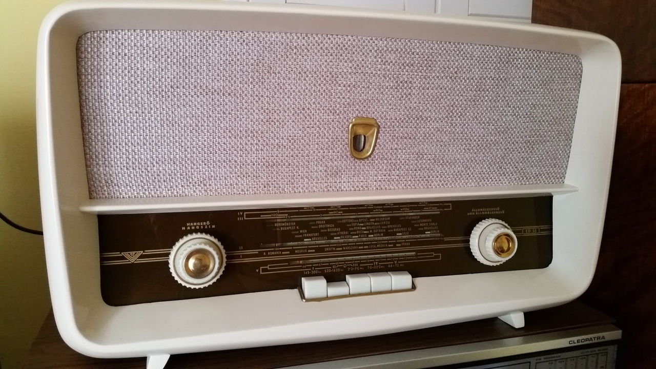

(#) color hozzászólása Dec 3, 2015 / 6
Sikerült a minap egyet nekem is befejeznem.
Én nem vagyok túl hatékony készül kb. 1 éve
Kezdődhet a következő.

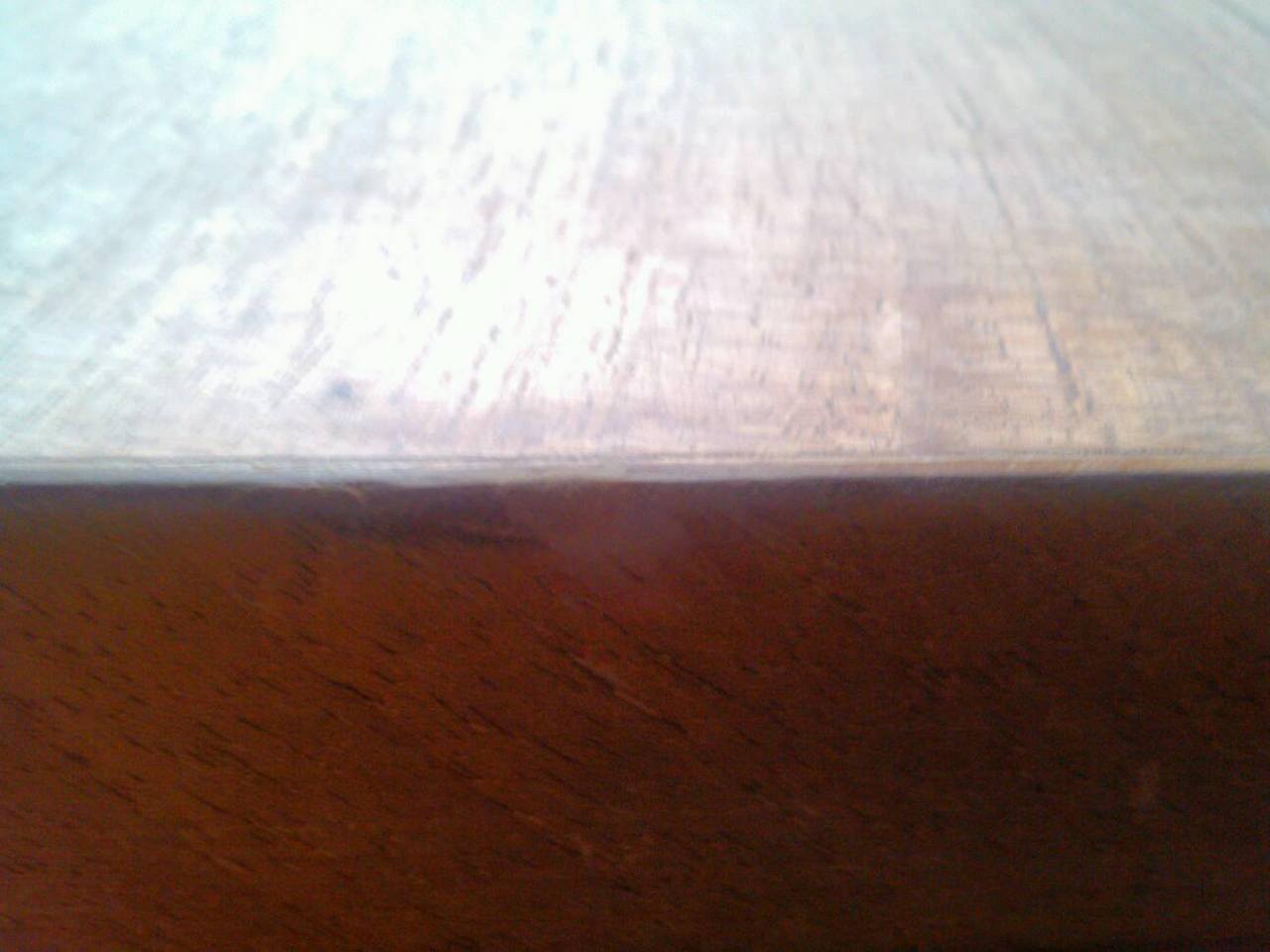

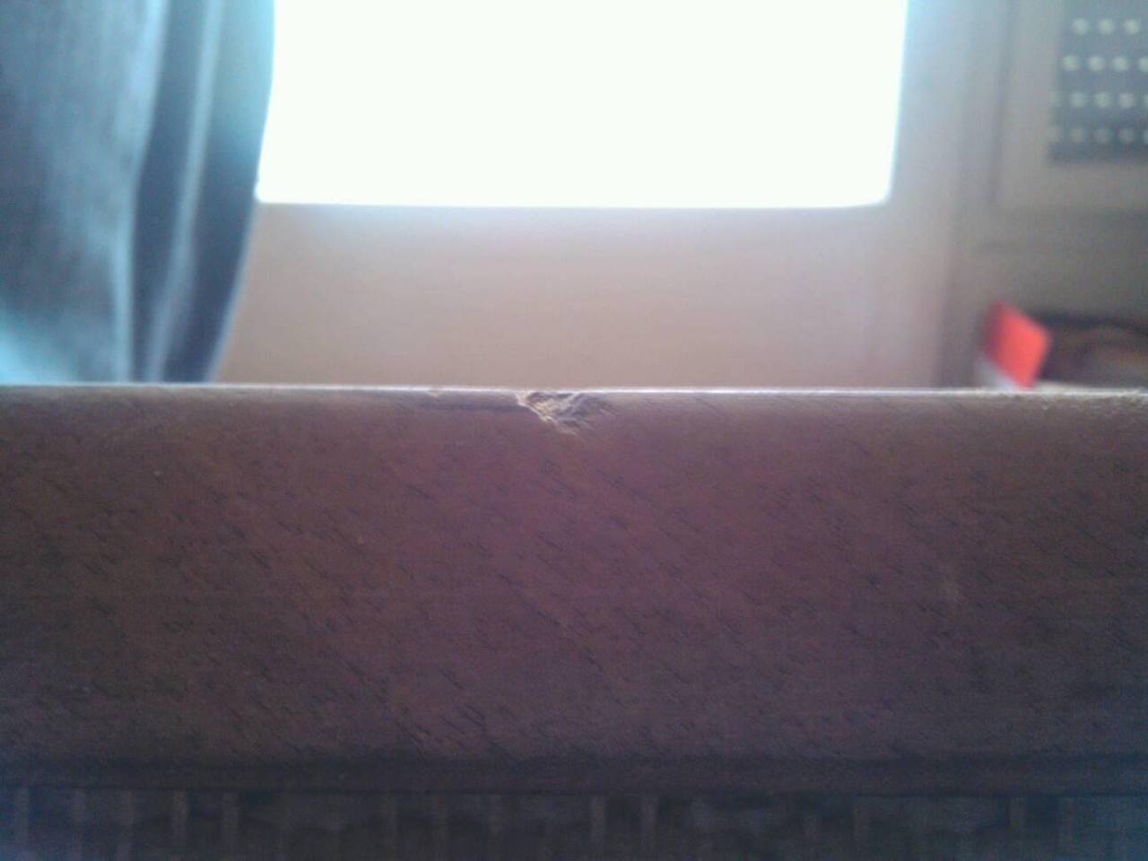

(#) antikzsolt hozzászólása Dec 5, 2015 /
Na a mai nap folyamán kijavítottam pár hibát a folyékony fával. Sajnos időközben észrevettem hogy a szú megmaradt. Nem volt elég ideig a zsákban + kevés volt a vegyszer. Most még egy hét pihi.
Csak ez a két fotó lett készítve a hibáról és a javításról. Késve jutot eszembe hogy megörökítem.

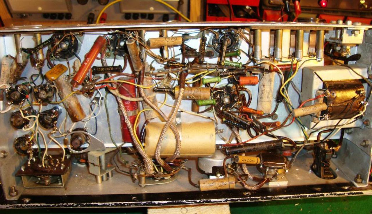

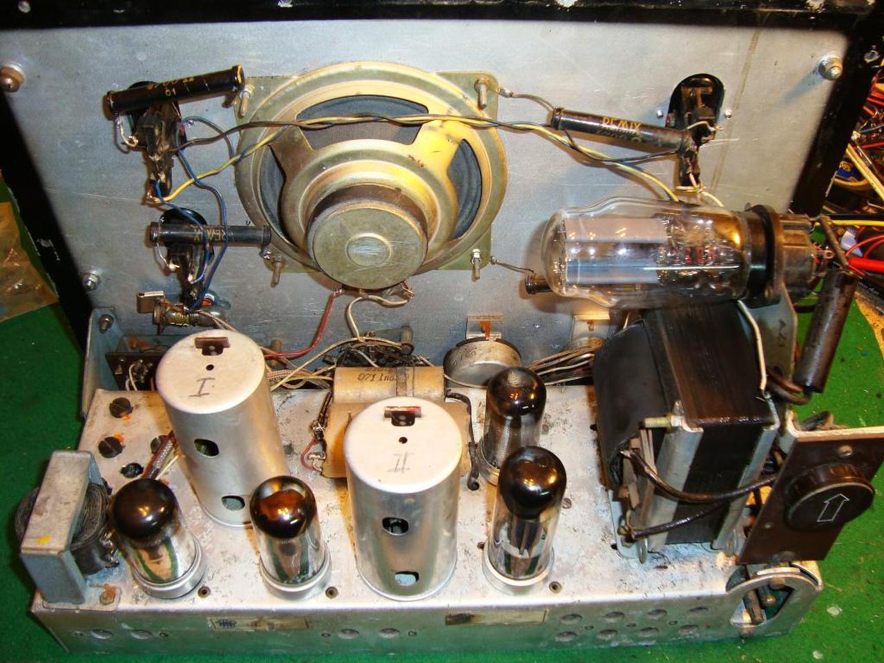

(#) Janó bácsi válasza Janó bácsi hozzászólására (») Dec 5, 2015 / 5
Folytatom az iskolarádiót. Mivel ez egy "ipari" készülék, nem nagyon kellett vigyázni az eredeti kinézetre, de azért igyekeztem. Tisztítás után helyre raktam a rafót, megcsináltam a pot métereket, kicseréltem néhány kondit meg ellenállást a szokásos "módszeres hibakeresés" elveit követve, a kitrafótól vissza az antennáig. Érdekes, hogy a papír kondikon kívül a korabeli fekete Remix ellenállások közül a nagy értékűek (0.5 Mohm fölött) gyakorlatilag mind szakadtak voltak, egyik cső rácsa sem kapott előfeszt. Legnagyobb problémát az egérrágta tekercsek jelentették, a 7-ből 4 sérült volt. Mivel nem volt tekercs-adatom kísérletezéssel kellett beállítani a menetszámokat az újratekercselésnél. Vettem meg kaptam pár új műszert az utóbbi időben, hát most be volt vetve minden, a digis szignáltól, a ferkimérőn át az oszcilloszkópig. Egy teljes délután ráment a tekercselésekre, de jó lett. A módszer az volt, hogy nagyobb menetszámot raktam a tekercstestre, mint az a régin még látható volt, és visszabontva mérve állítottam be a frekvenciákat. Ráadásul a fix állomások közül ma már csak a Kossuth megy a többit csak műszerrel lehetett a helyére rakni. A mechanikus problémákat nem említettem, volt egy kis kalapálás, panel igazítás is, meg esztergálni kellett az egyik jelző izzónak egy előtétet. Az utcán talált féklámpa búrából készült, úgy hogy az anyagában piros átlátszó műanyagból több réteget összeragasztottam, majd levágtam, és méretre esztergáltam. Előlap ügyben is van már fejlemény, Anti barátom vállalta, hogy beszkenneli és kijavítja számítógépen. Erről majd később.
