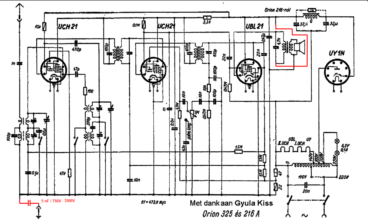

(#) remington válasza _BiG_ hozzászólására (») Dec 8, 2015 /
Most kezdem keresni a tűt a szénakazalban.
Ami hibajelenség:
még a hálózati búgást sem hallani rajta. (pedig ezek a száraz kondik)
Bekapcsolást követő pár percnél az addig stabilan világító skálaizzók pislákolni kezdenek, világítanak de a fényük "lüktet".
Hangszóró nem szakadt.
(#) gkari válasza remington hozzászólására (») Dec 8, 2015 /
Ez alacsonyfrekvenciás gerjedés, a végcső halálát okozhatja. Okai lehetnek: UBL rács-csatoló kondi átvezet, szűrőelkók szivárognak (a - pólusuk nem lehet a testen!), a rácselőfeszt beállító ellenállat(-ok), rácslevezető megnyúltak. A fenti rajz hibás: a kitrafó primerrel párhuzamosan kell lennie a 4,7nF-nak, a primer vége megy az UBL anódra, a kezdet az első 32µF-ra.
A hozzászólás módosítva: Dec 8, 2015
(#) madzagos válasza szikorapéter hozzászólására (») Dec 8, 2015 /
Üdv olvas vissza a Rádióépítés a kezdetektől a világvevőig topikban. Ott van az amit én is megcsináltam. 1 db ECC85 és egy végfok kell hozzá.
(#) szikorapéter válasza madzagos hozzászólására (») Dec 8, 2015 /
Rendben,akkor ha további kérdésem van átmegyek oda. Ez itt már így is erős OFF volt.
(#) _BiG_ válasza remington hozzászólására (») Dec 8, 2015 /
Ahogy néztem a rajzot, a katódokat "negatívosító" 47 és 22 ohmos ellenállások lehetnek szakadtak, ha a külső földelőpontra menő kondenzátor (a rajzon nincs rajta, mert hibás a rajz) zárlatos lett.
A földeléspont és a vastag vonalú közös földvezeték kozé egy 5 nF-os kondenzátor kell, ami, mint mondám a rajzon nincs feltüntetve, a rádióban benne kell lennie és legalább 750 V-osnak kell lennie! De akár 1500 V-os vagy még nagyobb feszültségtűrésű is lehet.
Ellenőrizd nagyon ezt a kondenzátort, megvan-e és zárlatra-átvezetésre, különben ha a fázis kapcsolódik az autotrafó rajzszerinti bal kivezetéséhez (0), elfüstölnek a fentebb említett ellenállások és a rádió csöndben lesz teljesen...
Javított rajz mellékelve. Pirossal a módosítás. update: gkari-é is
(#) madzagos válasza szikorapéter hozzászólására (») Dec 8, 2015 / 1
2013 december 2 körül keress.
Millió köszönet a javításért, épp azt bogarásztam éppen hol van a rajzon a hibás rész, de kezdőként még nehéz a régi rádiók alján lévő dzsungelben tájékozódni.
A kollégám is ma kérdezte: "ennek az aljába ilyen "kupi" van?" mondom igen, 50 éve nem volt még nyák.
Szívesen
50 éve már volt nyák, de 60-70 éve még nem
Mint kezdőnek: a kondenzátorokat átvezetésre úgy mérd, hogy (kiforrasztva rádióból!) a ráírt üzemi feszültséget megközelítő egyenfeszültséget használod (szigorúan leválasztótrafóról!), a kondenzátorral egy nagyértékű ellenállást kötsz sorba (pl. 1 Mohm / 2 W) és az ellenálláson eső feszültséget méred. Ha van, akkor az ellenállás értékéből és az ellenálláson mért feszültség értékéből áramot tudsz számolni. Ez folyik át a kondin. Ha a kondi papírszigetelésű és jó, akkor nagyon pici áram mehet csak át rajta. Természetesen a kondenzátor feltöltődési idejében magasabb a mért feszültség, kezdetnek a tápfeszültség, de ennek szépen csökkennie kell. Ezt vedd figyelembe a méréshatár kiválasztásánál!
Tehát, ha mondjuk a 250 V-os kondit 200V-tal méred, akkor a műszered legalább ekkora méréshatárra legyen állítva, majd a kijelzett érték szerint csökkentheted. De első bekapcsolásokkor mindig magas méréshatárral kezdj! Mert ugye az üres kondi vesz fel áramot szépen és lehet ugye zárlatos is...
Azért célszerű magasabb feszültéget használni, többet, mint egy szimpla műszeres ohmmérés esetében, mert egy rossz, esetleg átütött kondi lehet kisfeszültségen még jó, de nagyobbon átvezet.
Az elkók esetében előbb formázd őket (köss rájuk az üzemi feszültségüket megközeltő feszültséget polaritáshelyesen sorosan mindenképpen egy legalább 10 k-s, 10 W-os ellenállást). A soros ellenálláson mérhetsz feszültséget, aminek csökkennie kell. A korabeli elkók szivárgási árama nem volt kicsi, olyan 0,1 mA / mikrofarád. A formázás ideje egy-két óra is lehet. Ha az ellenálláson a formázási idő letelte után is sok áram folyik át, több, mint amit megadtam ökölszabálynak, akkor az elkó már nem lesz jó.

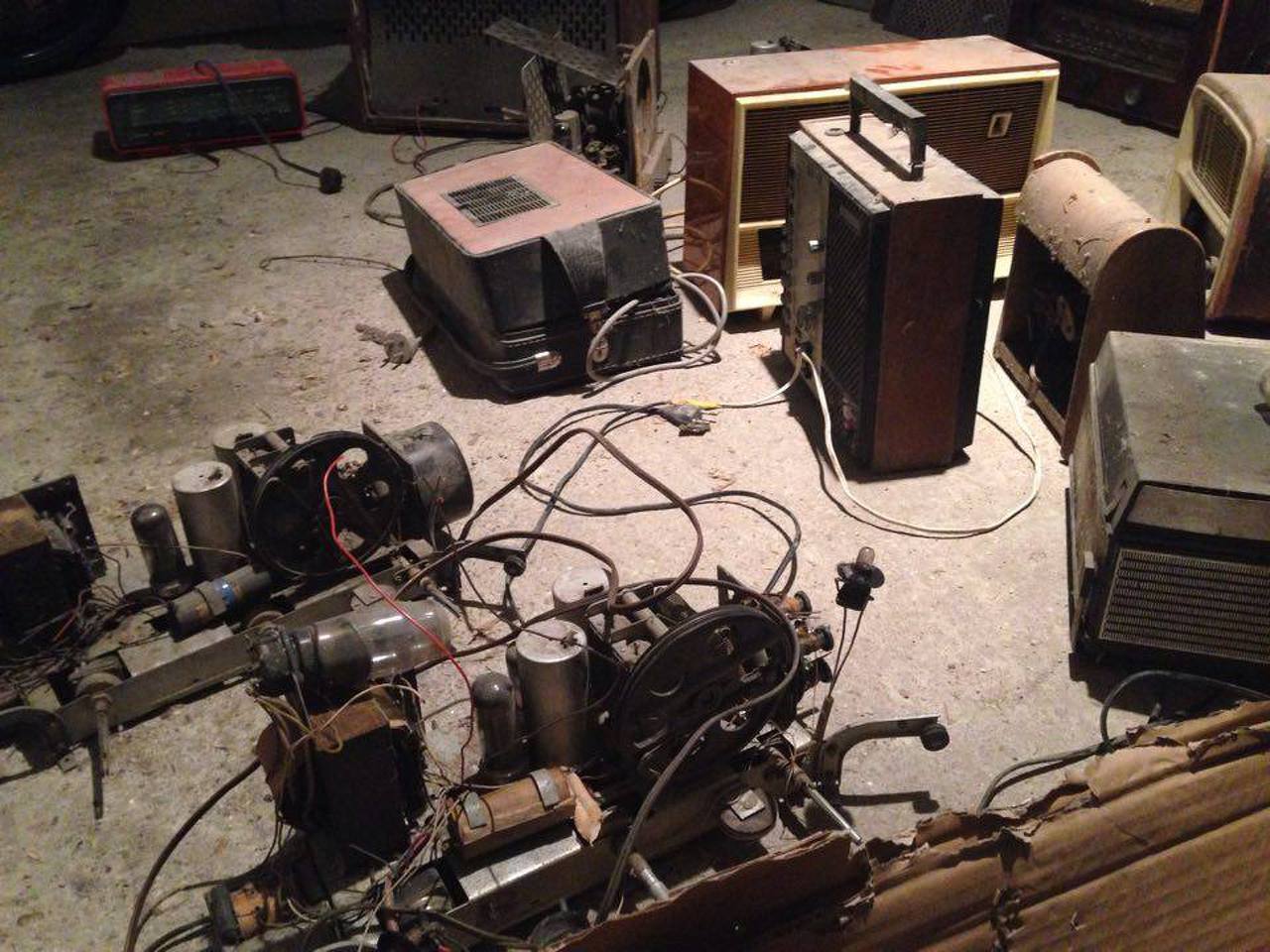

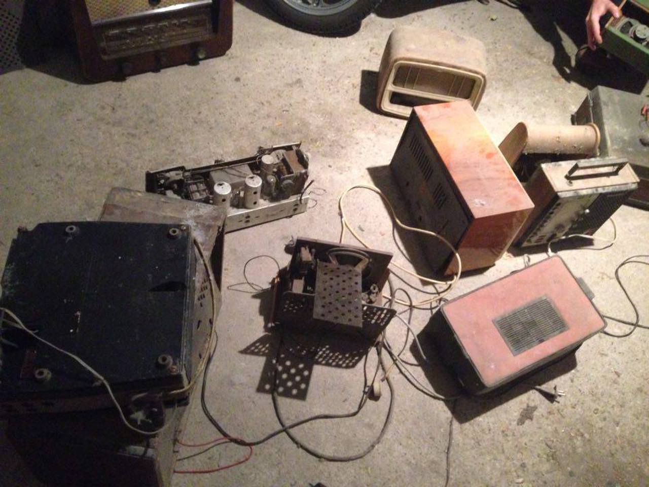

(#) remington hozzászólása Dec 9, 2015 /
Mai napi történés.

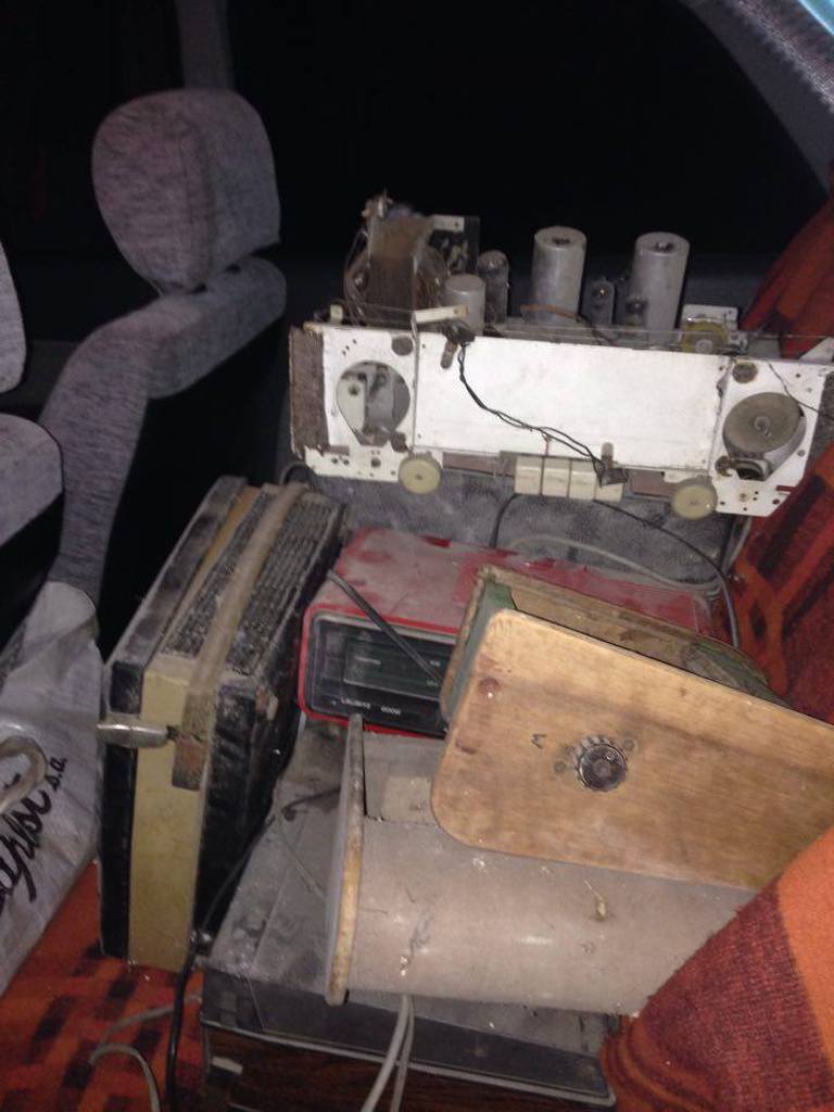

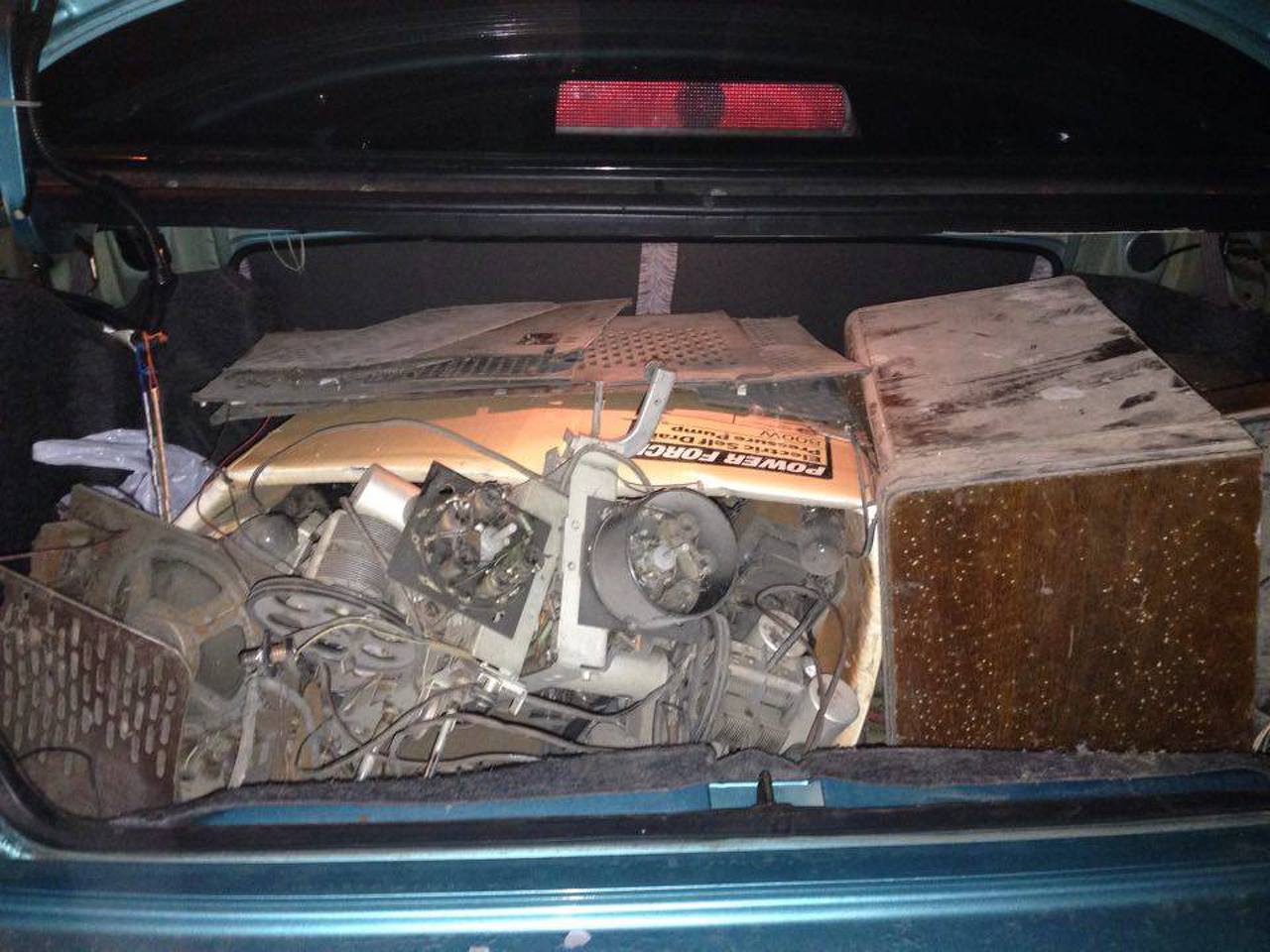

Sikeresen megszereztem nagyon kedvező áron egy kocsira való rádió "gyűjteményt" leginkább alkatrésznek.
6-8 komplett/majdnem komplett belső,
VT rádiókat, hármat, ezek dobozba.
Egy doboz nélküli néprádiót( elporladt róla csak az alja van meg + gombok), de hátlap plusz alsó része, és belseje érintetlen.
Egy marék rádió hátlapot, például most már van hátlapom a Budapest rádiómra.
Képeket is készítek majd, mert a garázs jócskán tele van.
A hozzászólás módosítva: Dec 9, 2015
(#) BarnaPili válasza remington hozzászólására (») Dec 9, 2015 /
Akkor ma este vigyorogva alszol el.
(#) remington válasza BarnaPili hozzászólására (») Dec 9, 2015 / 2
Bizony, jól jártam velük, igaz a bontani valók szerintem mind ugyan azok, vagy nagyon hasonlítanak.
De itt vannak a képek.
A dobozoltak közül van ami menthető szerintem.
A kocsit is jól megpakoltuk.

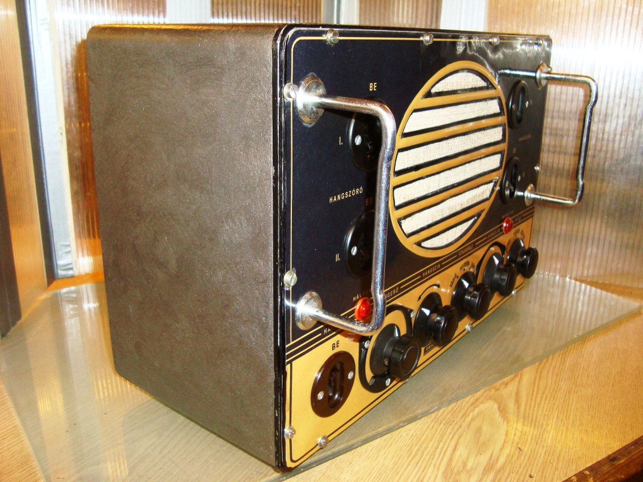

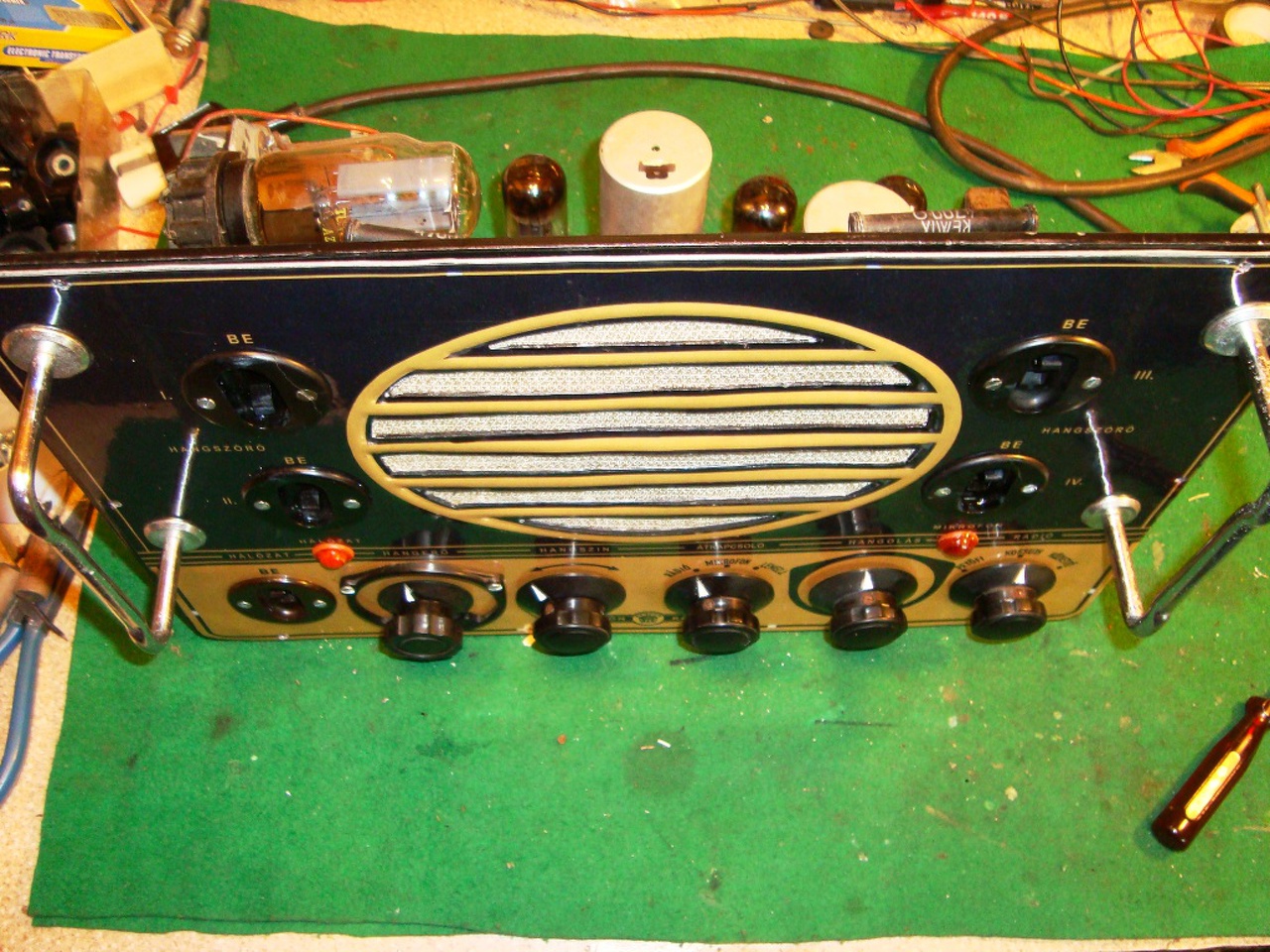

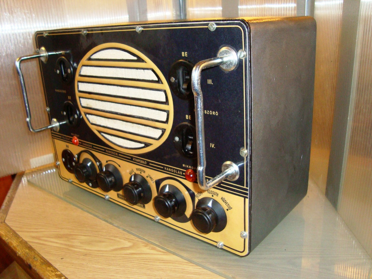

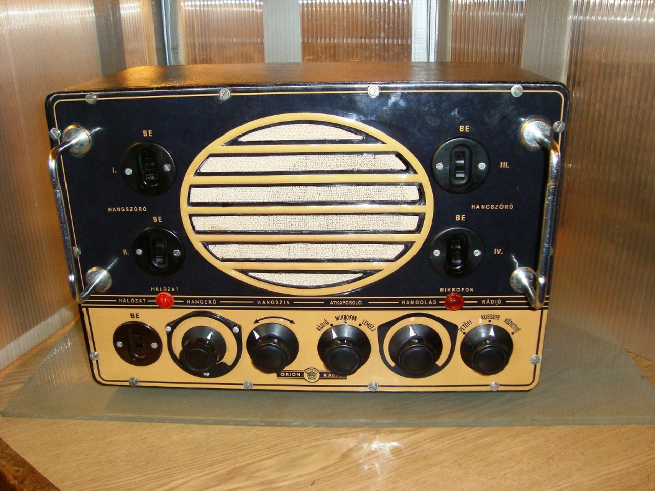

(#) Janó bácsi válasza Janó bácsi hozzászólására (») Dec 10, 2015 / 10
Üdv mindenkinek. Készen vagyok az iskolarádióval, ilyen lett.
(#) Ferenc 47 válasza Janó bácsi hozzászólására (») Dec 10, 2015 /
Nagyon szép lett! Le a kalappal a tudásod, és a megszállottságod előtt!
(#) zolika60 válasza Janó bácsi hozzászólására (») Dec 10, 2015 /
Szép lett gratulálok. Az elején "pesszimista" voltam, mert azt hittem két hétig is eltart, de csak egy volt.

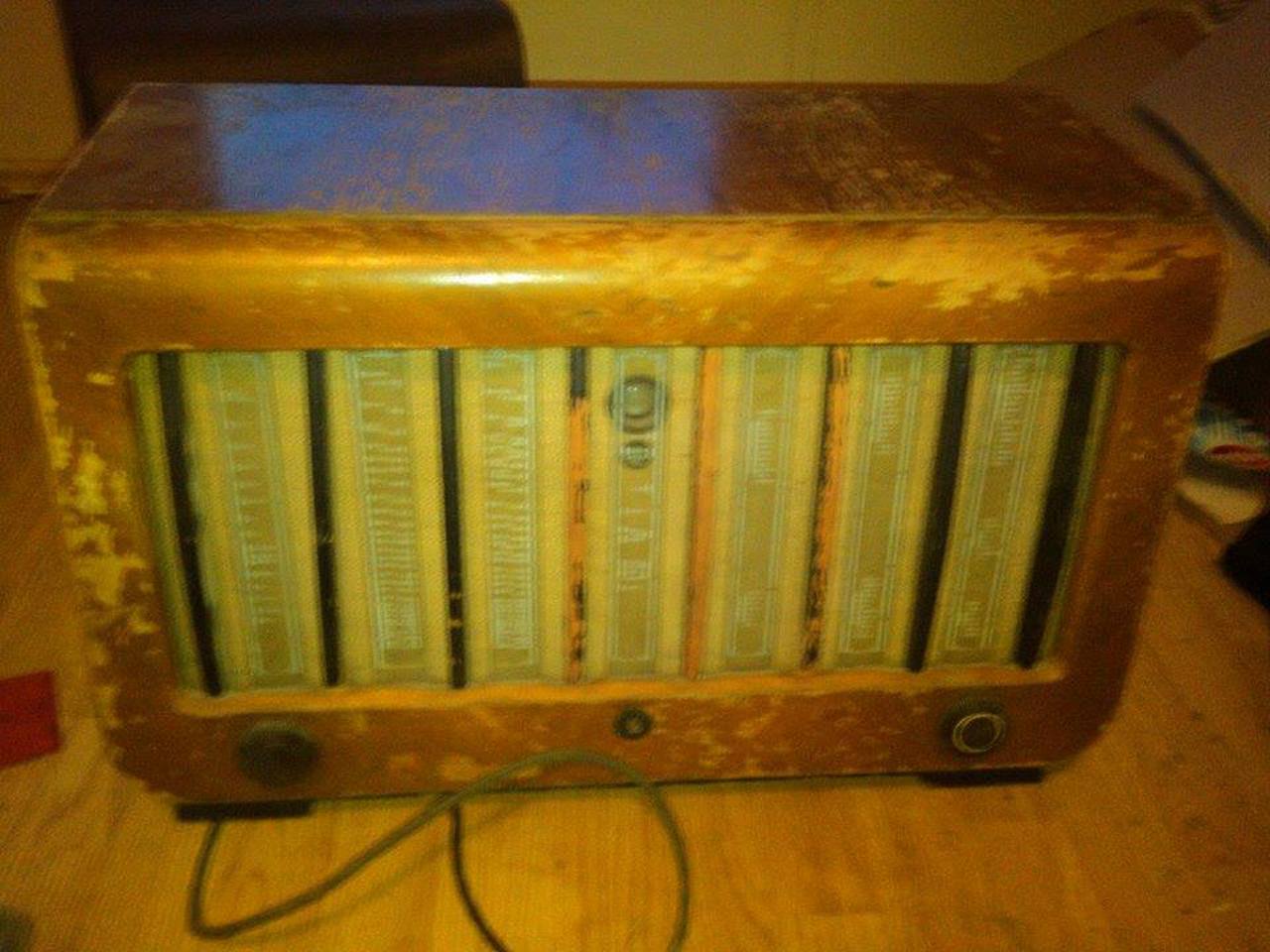

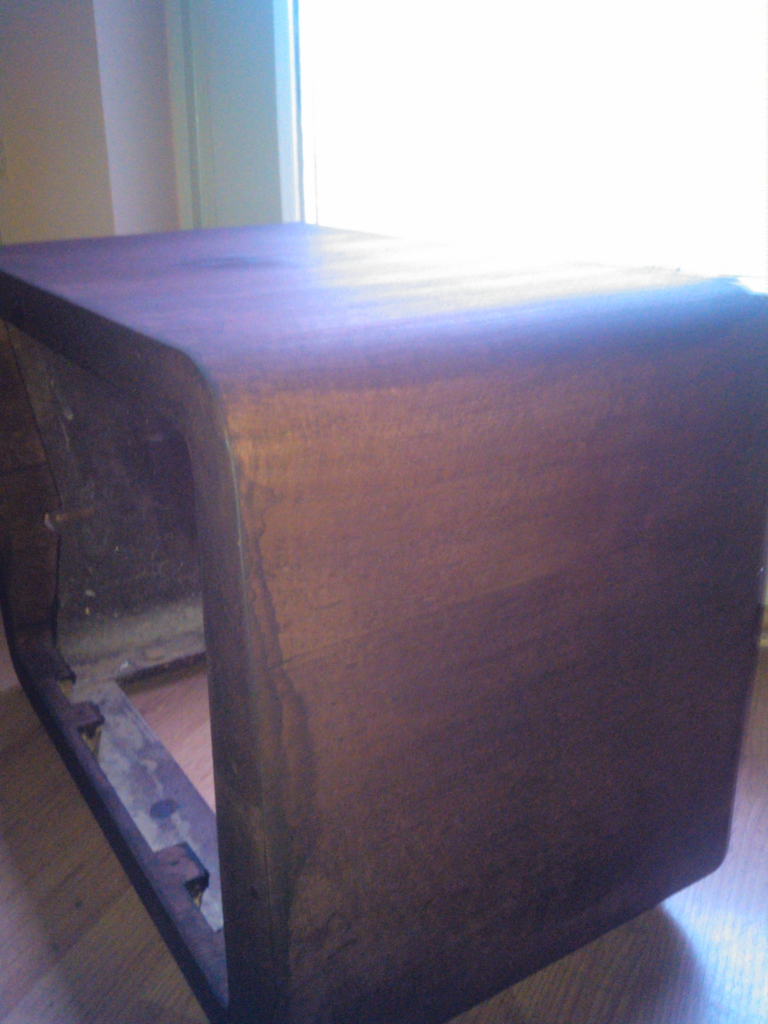

(#) antikzsolt hozzászólása Dec 18, 2015 /
A tegnapi nap folyamán elkészült az alap szín adás. Ma ha jól megy akkor megkapja a lakkot is. Köszönöm hogy bátorítottatok. Eddig nem tűnik nehéznek
Elvégzett munkák: Szú irtás, hibák eltüntetése folyékony fával, csiszolás(három ujjam elkopott), dió színű fapác.
A csiszolás különösen időigényes volt. Helyenként a festék igencsak odaragadt. És természetesen a hajlatokban.

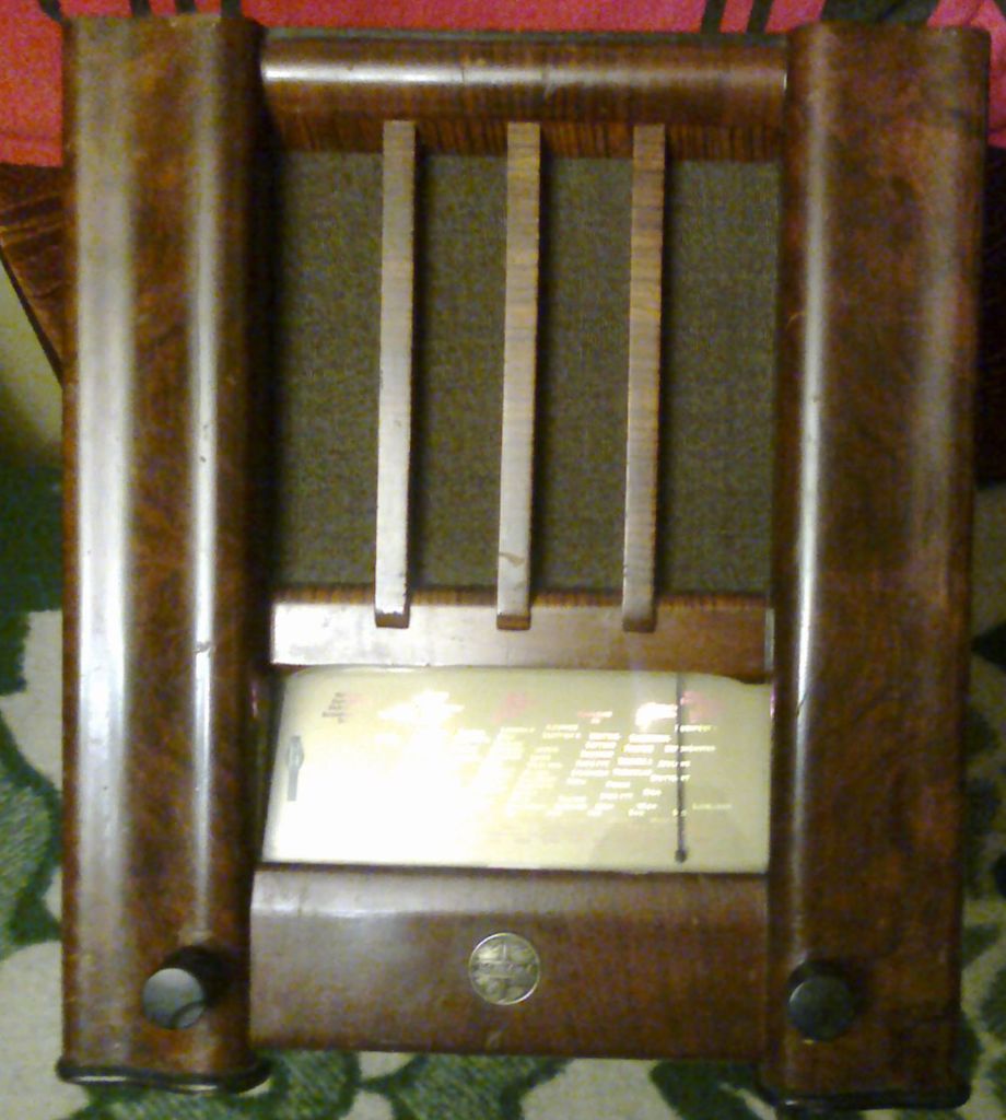

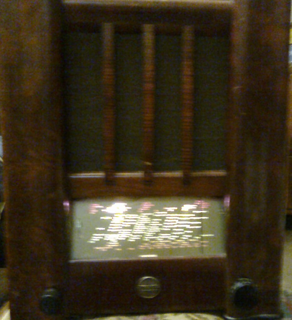

És megmutatom a következő áldozatomat. Egy függőleges skálás csodagép. Működik mert be tudtam kapcsolni. Van egy pár hibája. Az egyik farács eltört. Nem tudom minek nevezik de a lamellák nem nyílnak szét és csukodnak össze ha forgatom a hangoló gombot. Eltört valami bakelit? kinézetű valami. Kézzel forgatva jól működik. Bocsi rossz a képminőség.
