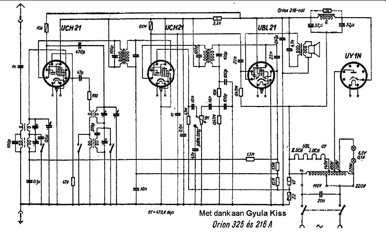

Kaptam egy háromgombos készüléket, fadobozos, hátlapja szerint 115A. De van egy részlete, amelyről semmilyen adatot sem találtam egyik leírásban sem: az UF21 cső helyén is UCH21 van, és a sasszira is ennek jelét nyomtatták. A készülék száma: 310 780. Ezek szerint volt ilyen változat is. (A potméter középkivezetése itt is az UBL21-re csatlakozik, mint a 115A ismert kapcsolási rajzain - nem pedig a második UCH-ra, mint több kis két-UCH-s Orionban.) Találkozott-e más is ilyennel? Vajon mi indokolta ezt a variációt? Tisztelettel Fekete Gy. J.

Ez persze nem az a rajz, olyat kért amibe 2 UCH 21 van, nem pedig UF középen.

Köszönöm! De ez a szokásos (UF21-es) kapcsolás. Az én készülékemben két UCH21-es van.

Furcsa, hogy az nincs a "Kádárban", szerintem (a hullámváltó kivételével) ez azonos lehet az O216A-val.
Csak annyiban rokon a 216A-val (és a 227A, 228A, 239A és a 323 típusokkal), hogy két UCH21 van bennük.
De a szóban forgó készülék mégis csak Néprádió (három fix állomás, a középső gombbal mozgatható finomhangoló fémkarika). A fent felsorolt gépekben a potméter a második UCH-ra csatlakozik, ebben a Néprádióban viszont az UBL-re, úgy, mint az UF-es alaptípusban. Tisztelt Janó bácsi (akinek fantasztikus munkáját, sőt művészetét csodálattal láttam, végigolvasva ezt a fórumot) találkozott-e már ezzel a változattal?

Köszönöm ezt a rajzot is - de ez is olyan, mint az imént felsorolt típusok. Az én Néprádiómban a második UCH nincs teljesen kihasználva (rögtönzés lehetett). A potméterről az UBL-re megy a jel.

-- Még egy képet ideteszek: látható, hogy a második UCH egyik lábához nem forrasztottak semmit: az a láb szűz. (Mint laikus felvetem ötletként: lehet, hogy ebben a változatban hibás UCH-k egyik felét hasznosították?)
Igen,az UCH pentódaként van bekötve,ahogy létezik birkapásztorbol lett igazgató,úgy létezik favágóbol lett mérnök,ezek tervezték a rádiót.

A 2. UCH heptódája pentódaként ugyanazt végzi, mintha UF lenne ott (mint KF erösítő), kérdés, hogy a fűtőfeszek különbsége (20V vs. 12,6 V) hogyan lett megoldva.
