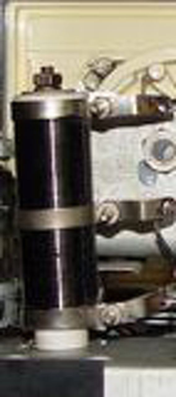

Üdvözlök mindenkit.Egy Pajti rádióhoz kérnék segítséget,a 20w os ellenállást kelene ujra tekerni.A kérdés hol tudok beszerezni megfelelő ell. huzalt amiből megtudom csinálni 1315ohm ot.köszönöm

Szia Sajnos képet nem tudok feltenni. Az ellenállásnak csak a porcelán henger van meg ,így került hozzám a rádió.A henger átmérő 22mm,hossza 7cm erre kellene rátekerni1315ohm ot
Van a hengeren valami rovátkolás? Abból lehet saccolni, milyen átmérőjű volt a huzal. Ha nincs akkor hosszabb számolgatást igényel, hogy milyen átmérőből, milyen hossz tekerhető fel rá, aminek az ellenállása, teljesítménye megfelelő.

Nem tudom mire ez a sok filozófia,itt van a rajz,az ellenálás 1,3 K OHM,20W,meg lehet próbálni egy új ellenálást is,de ha ragaszkodunk az erededetihez ,újra lehet tekercselni,vigyázva,hogy a menetek ne érjenek össze

Szia köszönöm a válaszodat.Azt én is tudom hogy milyen ellenállás kell bele,tettem is bele egy 1,5 kohm at amivel működik is a rádió csak nem volt csak 10w-os.Csak azt szerettem volna megtudni,hogy az eredeti porcelánon milyen huzal van.és hol tudom beszerezni,hogy eredeti állapotba hozzam.
Köszi a képet. Ez így van meg nekem is csak huzal nélkül.

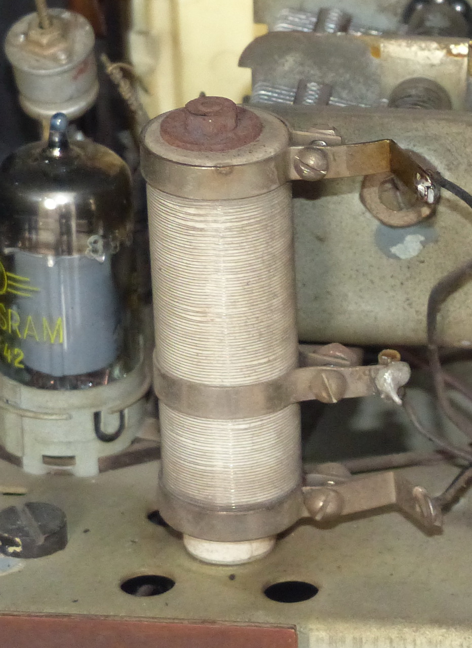

A régi fullcsöves tévéroncsokban még lehet ilyeneket még látni,ami nagyon hasonlit ehez,én amit látok ott az kb 0,2 -es szigetelt ellenáláshuzal,akkor egymás mellé lehet tekercselni,a leágazás nem kell,mert nálunk 220 V van. Persze le kell mérni méterenként hány ohm a huzal és igy kiszámitani hány méter kell tekercseléshez.
Itt egy nagyobb kép egy eredetiről. Ha akarod, meg is számolhatod a meneteket, abból már megvan a teljes hossz.

Szia. Köszönöm a képet ahogy néztem kb 9 méter van rátekerve.Még a huzal átmérőt kell kiderítenem.
Egy nagy probléma az,hogy hol lehet majd beszerezni a szigetelt ellenálás huzalt,amelyik hőálló is legyen, mert ez az ellenálás úgy kimelegedik,hogy kávét is lehetne főzni rajta

Úgy kell tekerni minta a képen, hogy a menetek ne érjenek egymáshoz.
Nem kell szigetelt huzal, fogsz vékony damilt és párhuzamosan az ellenálláshuzallal feltekered szorosan, majd a huzal rögzítése után a damilt leveszed, így meglesz a szigetelési hézag.
Nem tudom, hogy pl. vízüveggel lehetne-e rögzíteni a huzalt, mert ragad is, meg hőálló is. Ezt kipróbálhatod. |
