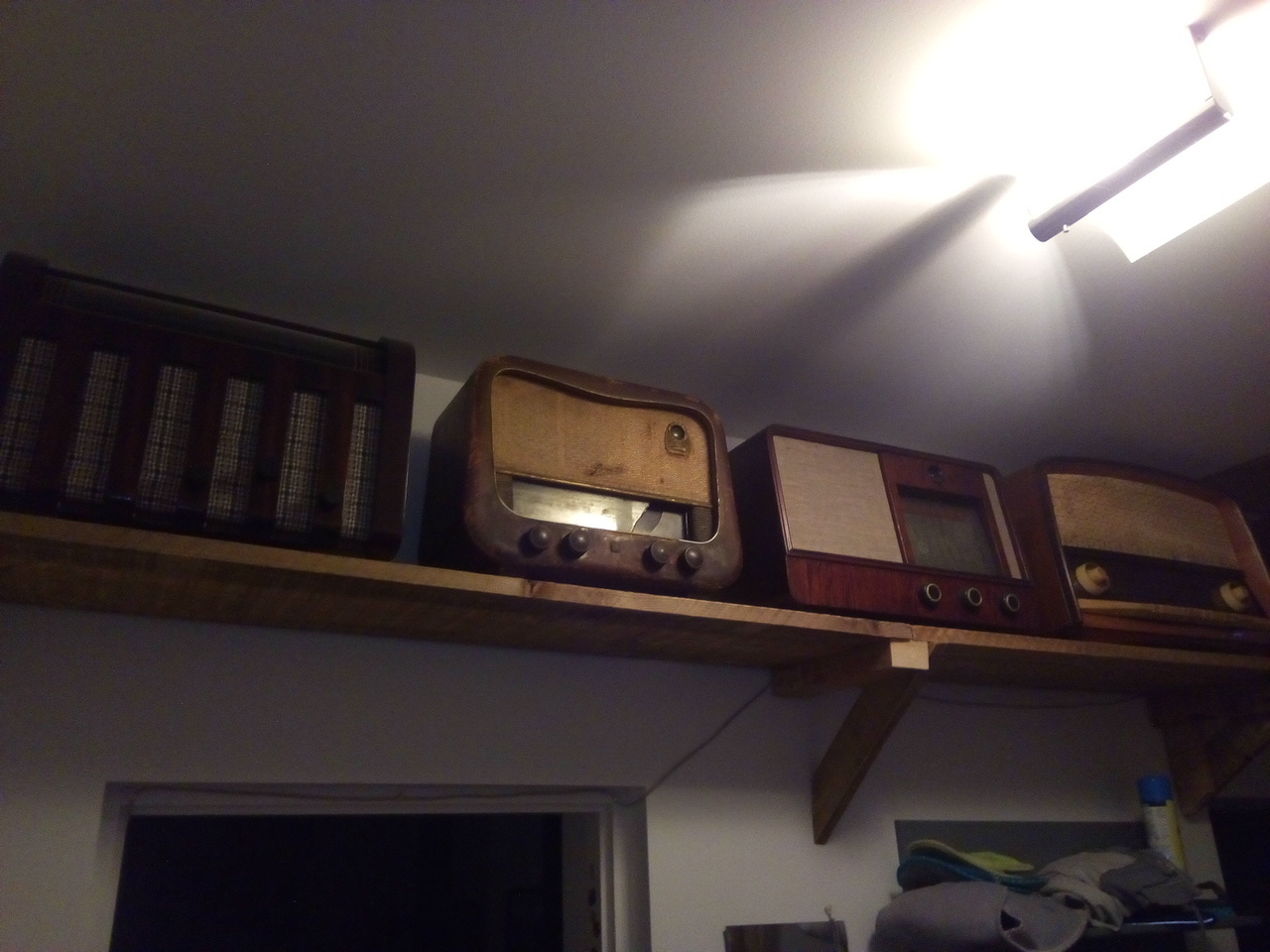

(#) ticseboy hozzászólása Jan 22, 2018 / 2
Valóban 3 primere van. Áttápiteném egy SE erősítvé, de nem tudok mit kezdeni vele, mentségemre szolgáljon, hogy csúnya és, menthetetlen volt ,és már mentettem egy, kettőt. Bocs a rossz fényviszonyok miatt.
