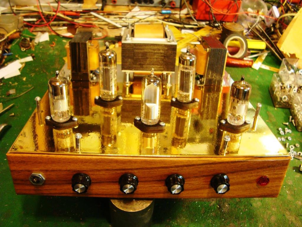

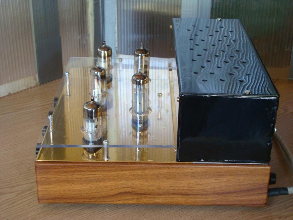

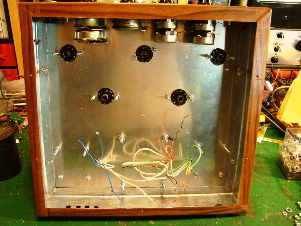

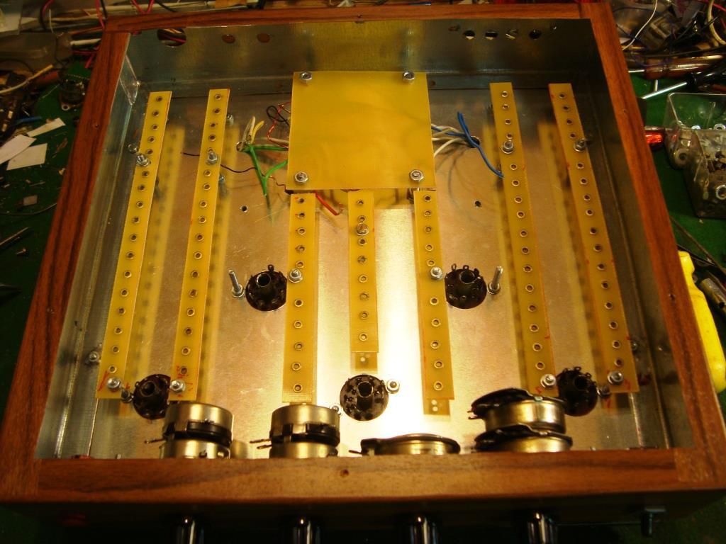

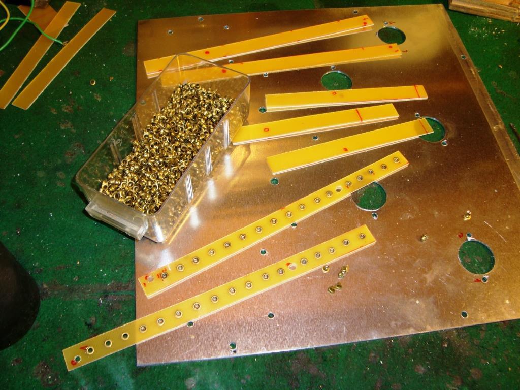

Folyt. Az egész hét a mechanikus munkákkal ment el, lemezvágás, hajlítás, fúrás, anyák forrasztása, stb. Közben elkészültek a forrlécek, le lett tapétázva a doboz, meg a fedlap, meg készült hozzá plexi védőlemez is. Nagyjából összeállítottam az egészet, csak a trafók burkolata lesz még letapétázva. Persze nem marad így, még szét kell szedni, csak a fotók kedvéért raktam össze, meg hogy lássam, mit kell még változtatni rajta. A többi a képeken.

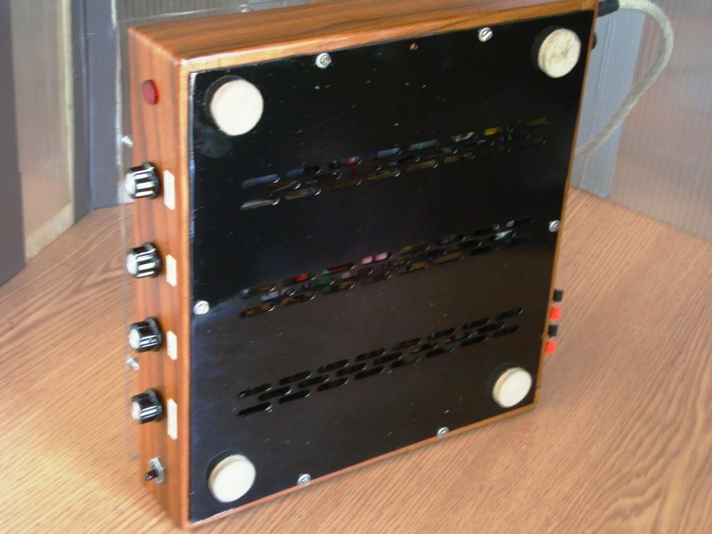

(#) Janó bácsi válasza Janó bácsi hozzászólására (») Máj 4, 2018 / 7
Még képek:
(#) zolika60 válasza Janó bácsi hozzászólására (») Máj 4, 2018 /
Szokás szerint szép lett gratulálok hozzá. Pedig új építés, nem restaurálás.
(#) tdi75 válasza Janó bácsi hozzászólására (») Máj 5, 2018 /
Ez csodaszép lesz!
(#) CT-3 válasza Janó bácsi hozzászólására (») Máj 5, 2018 /
Mestermü!!

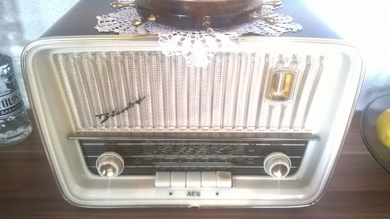

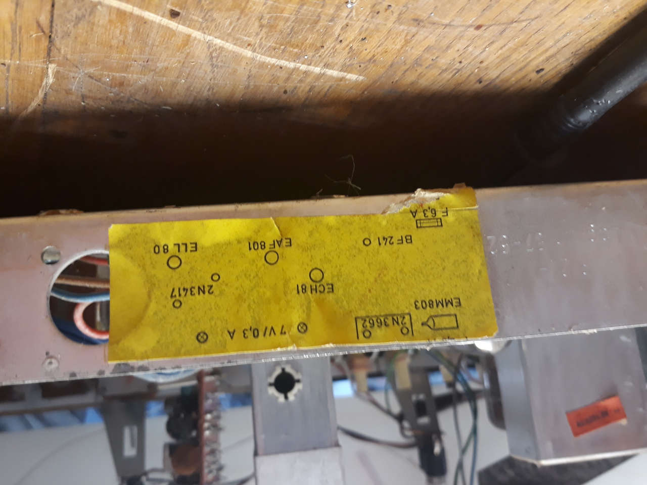

Valaki esetleg be tudná azonosítani ennek a stereo rádiónak a típusát? Ha esetleg sikerülne, akkor rajzot is kérhetnék?
ELL80-as végfok cső van benne. 4ohm os hangszoroval próbáltam, de csak zizeg a kimenőtrafó, ha a hangerőt feljebb tekerem.
Köszönöm

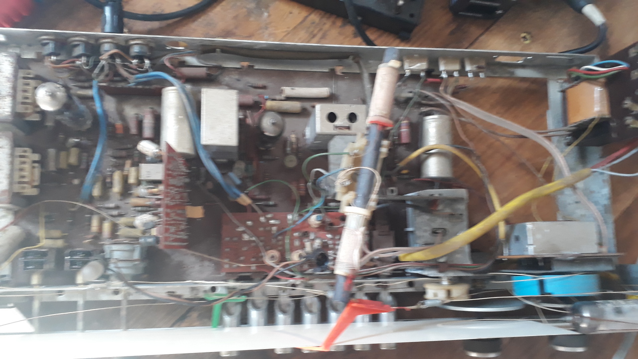

Olyan gondom lenne, hogy URH-nagyon halkan szól egy KAPSCH MONDIAL rádióm. Valaki nem tudna rá valamilyen gyógyírt? Én cső hibára tippelek.
Köszönöm
(#) (Felhasználó 116638) válasza tommeeka hozzászólására (») Máj 7, 2018 /
És mi alapján "tippeled"?
Az ECC85-öt cserélve is halk?
Milyen mérések történtek?
(#) tommeeka válasza (Felhasználó 116638) hozzászólására (») Máj 7, 2018 /
Nem történtek mérések, gondoltam kapok valami jó tippet ☺
Nagy öreg szaki mondta, kicserélem, köszönöm.
Tanulom még a csöves technikát, egyenlőre csak kitisztítottam, potikat befújtam, mechanikát életre keltettem, skálazsinórokat pótoltam.
(#) IQNUKU válasza tommeeka hozzászólására (») Máj 7, 2018 /
Talán ez a típus lesz az!
Link
(#) tommeeka válasza IQNUKU hozzászólására (») Máj 7, 2018 /
Ez lesz, igen!
Nagyon köszönöm!

(#) elektroncso válasza tommeeka hozzászólására (») Máj 7, 2018 /
Lehet, hogy lemaradtam valamiről, de keleti vagy nyugati URH sávos? Mert ha előbbi akkor egyáltalán nem készülékhiba.
(#) feketek válasza elektroncso hozzászólására (») Máj 8, 2018 /
Akkor sem veszett fejsze a dolog ha keleti URH-s, mert pl. nálunk (Győrben) 1 KF-fel a névleges hullámhossz alatt (alsó felharmónikus) szépen foghatóak a nagy térerővel sugárzott adók:
Kossuth 87,6-10,7MHz
Petőfi 93,1-10,7MHz
Ráadásul a skálának az előbbi matekkal kiszámolt helyén.
K
(#) elektroncso válasza feketek hozzászólására (») Máj 8, 2018 /
Ha nem tévedek akkor ez a tükörfrekvenciás vétel miatt van. De ha a rádióban jó szűrő van, akkor ez bizony okozhatja, hogy halk a jel URH-n, mivel a szűrő csillapítása miatt csak nagyon gyengén jut át a tükörfrekvenciás jel.
Olyanról, hogy alsó felharmonikus még nem hallottam soha.
(#) kristikoma válasza feketek hozzászólására (») Máj 8, 2018 /
Alsó felharmonikusról nem hallottam még, inkább alsó keverés lesz az. A kevés hangolt kör, illetve ezeknek a széles sávú hangolása okozza, hogy egyátalán vehető. Korrekt rádiónál nem, vagy csak jelentéktelen mértékben észlelhető.

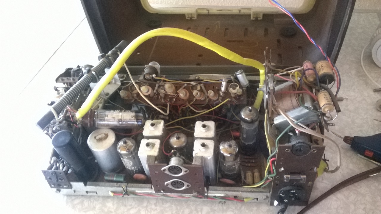

(#) Epu2 hozzászólása Máj 11, 2018 / 2
Üdv! Egy kis nyalánsággal volt dolgom. Minden eredeti, csak biztosíték foglalatok fáradtak el. Az URH nagyon kellemes és meglepően érzékeny.

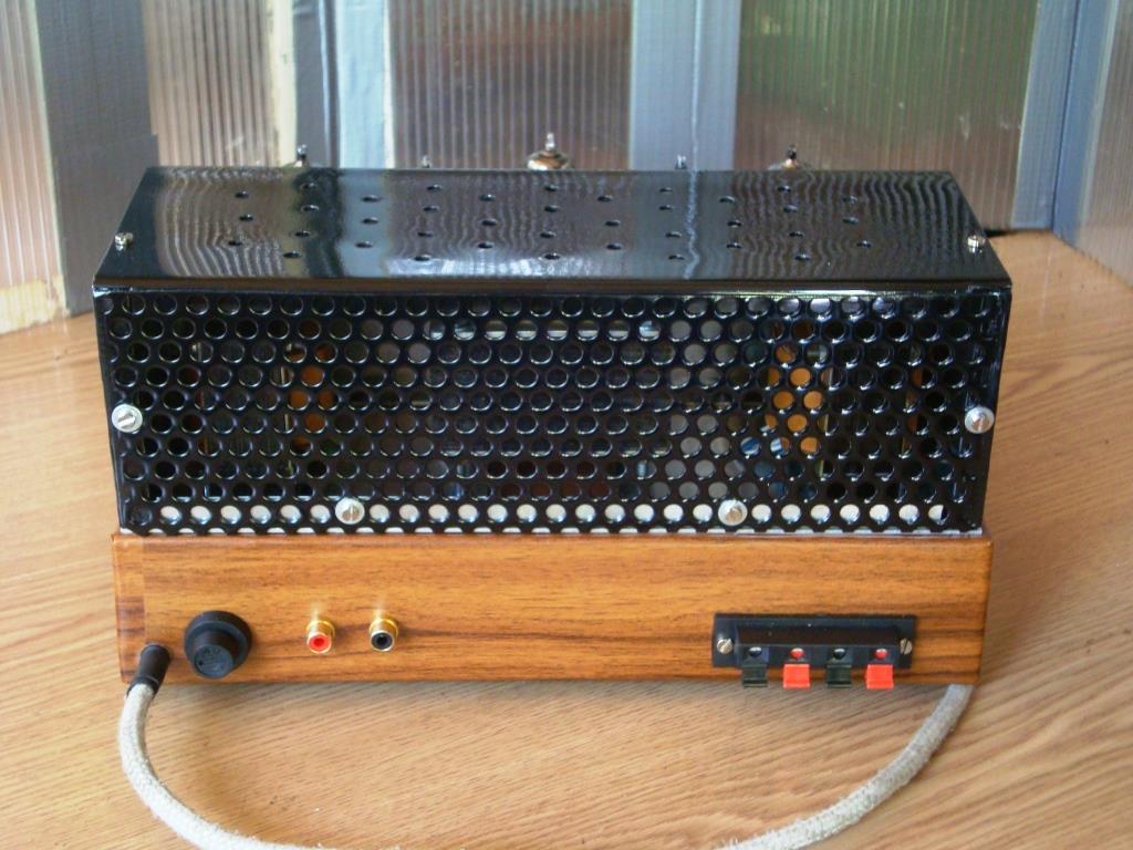

(#) Janó bácsi válasza Janó bácsi hozzászólására (») Máj 11, 2018 / 10
Folyt:
Készen van az erősítő. 2X5W kimenet, 50mV bemenet.
És itt a videó róla:Bővebben: Link

(#) exabit válasza Janó bácsi hozzászólására (») Máj 11, 2018 /
Az a ball. ha balance-ot jelöl nem egy L-el kellene rövidíteni? A bass pedig nem rövidítés, nem kell utána a pont

(#) Janó bácsi válasza HA5BRG hozzászólására (») Máj 14, 2018 /
Zöld kondi csak egy van, a sárgákból van több, de fogalmam sincs micsodák. Elolvastam rajta a szükséges értékeket, beraktam, oszt jónapot.
