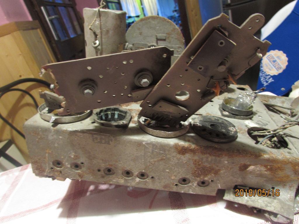

(#) keszeg01 hozzászólása Máj 17, 2018 /
Jó napot.
A képen lévő sasszi milyen rádióé lehet ?
Csövek:EBF2,ECH4,( EL11 v ECL11 v VCL11)
A hozzászólás módosítva: Máj 17, 2018

(#) E197 válasza keszeg01 hozzászólására (») Máj 18, 2018 /
Kedves keszeg01!
Keresgéltem a Kádár Könyvben, olyan rádiót kerestem, amely ECH 3 vagy 4, EBF 2 és ECL 11 csővel készült.
Találatok:
Standard Elit szuper,(4233) Eka 424
Telefunken 341V
Telefunken 2T65V és 2T65VGR
Orion 255 és 255G
Orion 355 és 355G és Telefunken 1T75V és 1T75VGR
Ebből nagyon valószínű, hogy valamilyen Telefunken lesz, mert az interneten való böngészés után a legtöbb Telefunken sasszi erre a típusra hasonlít. Ha nem kérem javítson ki valaki. Sajnos nem találtam meg mindegyiknek a belső képét. Nekem csak Orion készülékeim vannak, de szeretek kép alapján típust felderíteni, remélem segítettem valamennyire.
(#) keszeg01 válasza E197 hozzászólására (») Máj 18, 2018 /
Jó napot.
A Telefunken 341V lesz ara hasonlít, nagyon szépen köszönöm a segítséget.
(#) fecameca válasza keszeg01 hozzászólására (») Máj 18, 2018 /
Akkor ez gyönyörű rádió lehetett. ha az, amiről a képet találtam. Sajnos ez az alváz nálam már a reménytelen kategória. Ház pedig sehol. Nem tudom, Janó bá tudna -e belőle valamit még varázsolni?
(#) keszeg01 válasza fecameca hozzászólására (») Máj 18, 2018 /
Csak mint alkatrészforás másra már nem való meg mint érdekesség.
