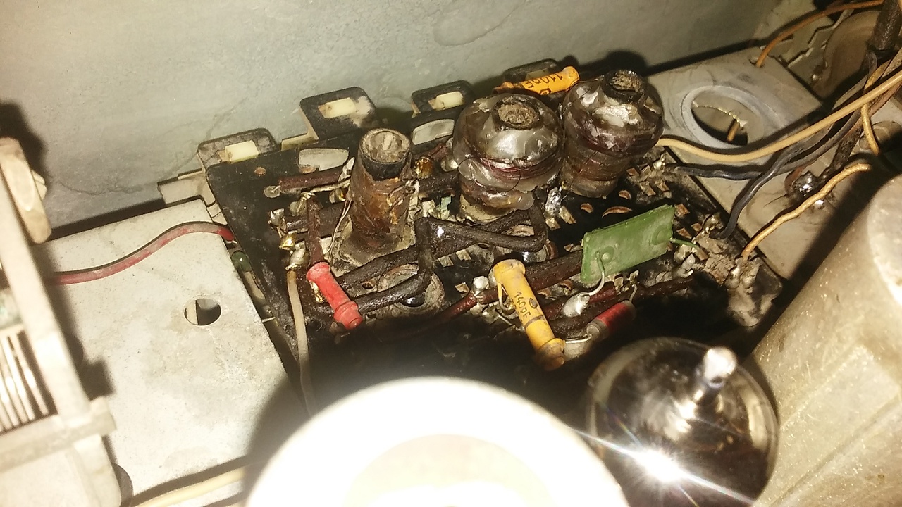

(#) tiko77 hozzászólása Szept 20, 2018 / 4
Mindenkinek köszönöm a tanácsokat az AR303 tekercsekkel kapcsolatban!
Sikerült a javítás, bár egy nem túl elegáns módszerrel de a végeredmény jó lett.
Mivel csak a tekercsek külseje sérült így csak a külső meneteket tekertem le egészen addig amíg kontaktom nem lett a belső kivezetéssel. A darabokat összeforrasztottam, az egyiknél 3 a másiknál 4 hosszú darab volt, a forrasztást lakkal szigeteltem majd visszatekertem lesz ami lesz alapon.
Működik.
https://youtu.be/G2mW8a-8nIw
Még hátravan a hullámváló érintkezők tisztítása, elkót kell szereznem hozzá, skálahúrozás, 1-2 filc apróság pótlása, a hálózati kábel rendbetétele és a végleges összeszerelés.
A hozzászólás módosítva: Szept 20, 2018

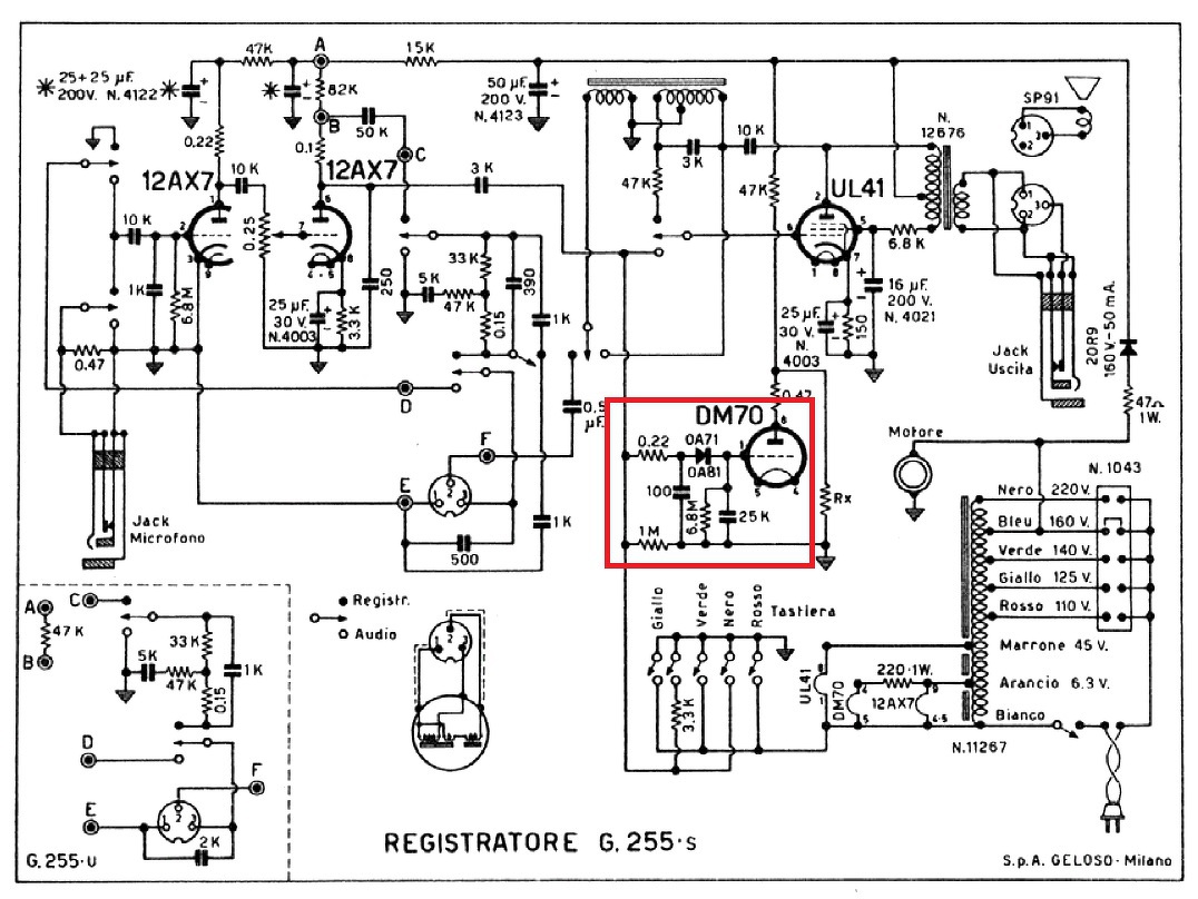

(#) MrBrown hozzászólása Szept 24, 2018 /
A pirossal keretezett részben jól értelmezem az alkatrész értékeket?:
220Kohm, 1Mohm, 6,8Mohm, 100pF, 25nF
Köszönöm szépen.
(#) _barby_ válasza MrBrown hozzászólására (») Szept 24, 2018 /
Igen.
(#) afp válasza _barby_ hozzászólására (») Szept 24, 2018 /
A 0.22 az nem inkább 220 Ohm?
(#) killbill válasza afp hozzászólására (») Szept 24, 2018 /
Ha az első csőnél levő 0.25 értékű potméter 250k, akkor feltehető, hogy a 0.22 az 220k-t jelent. Vagy az első cső anódkörében levő 0.22 is inkább 220k, mint 220 Ohm.
A hozzászólás módosítva: Szept 24, 2018
(#) MrBrown válasza afp hozzászólására (») Szept 24, 2018 /
A varázsszem anódjában van egy 0,47-es értékű ellenállás, ez szerintem 470Kohm mert a DM70 maximális anódfesze 90V. Ezekből következtetek arra hogy a 0,22 az 220Kohm-ot jelent.
(#) hobbyjani válasza MrBrown hozzászólására (») Szept 24, 2018 /
Ilyen kis Geloso magnó van nekem is de a belsejét teljesen kiszerelték és tranzisztor meg ic van most benne,nem tudom vissza lehetne e állitani az eredetit.Az eredeti trafó még meg van benne
(#) zolika60 válasza MrBrown hozzászólására (») Szept 24, 2018 1 /
Én 0,22 Ω-ra tippelnék. Ahol KΩ van ott külön jelölik a rajz többi részén.
(#) elektroncso válasza zolika60 hozzászólására (») Szept 24, 2018 / 1
Szerintem meg MΩ. Ha megnézed akkor egy 0,47 feliratú ellenállás van párhuzamosan a mikrofonnal, ha az 0,47Ω lenne akkor az gyak. rövidre zárná a mikrofont.
(#) elektroncso válasza MrBrown hozzászólására (») Szept 24, 2018 /
Szerintem jól értelmezed.
(#) zolika60 válasza elektroncso hozzászólására (») Szept 24, 2018 /
Ahol MΩ van ott van M betű is. Még a piros keretben is találhatsz ilyet.
Igen, de sehol nincs olyan, hogy négy karakter hosszú egy érték (pl. 220kΩ). Ez egy fura szokás, amit a csehszlovák rajzokon is fel lehet fedezni (pl. 1000μF helyett 1mF-ot írtak), de az oroszokra is jellemző ez a rajzolási stílus. Itt sincs a nagy M feltüntetve mert az már négy karakter hosszú lenne.
És kondenzátornál meg lehet négy karakter hosszú? Mi értelme ennek?
(#) _barby_ válasza zolika60 hozzászólására (») Szept 24, 2018 /
Régen így jelöltek, jó az eredeti válaszom.
(#) afp válasza afp hozzászólására (») Szept 24, 2018 /
Jobban megnézve valóban 220 kOhm, csak nekem kicsit fura logikája van a jelölésnek.
Nem tudom, de biztosan így van. Most végigtúrtam egy rakás olasz oldalt, ezt a rajzot találtam: Geloso G215. Ha megnézed középtájt van egy 0,15 feliratú ellenállás, aminek jobb oldalán 310V van, a bal oldalán csak 165V, ez csak akkor lehetséges ha az ellenállás 150kΩ. Ha csak 0,15Ω lenne ekkora feszültség esés szinte lehetetlen.
(#) MrBrown válasza elektroncso hozzászólására (») Szept 24, 2018 /
Srácok nagyra értékelem a segítőkészségeteket. Szerény elektroncsöves / varázsszemes tapasztalatom alapján sakkoztam ki a számokat. Ami még furcsa hogy egy másik azonos márkàjú szalagos magnó rajzán a DM70 rácsára ellenkező irányban van bekötve a dióda.
