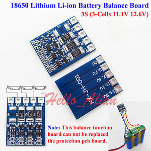

Akkor már most be lesz építve. Csak nem tudom hogy milyen balancert vegyek. 2S vagy 4S. A 4 S balancer működik 2 aksival is? Mert egy esetleges bővítéskor jó alap lenne ha már csak askit kell beforrasztania helyére. A másik problémám hogy keresem a merülés elleni védelmet az ebayon.
A hozzászólás módosítva: Júl 5, 2018
(#) latyakosa válasza antikzsolt hozzászólására (») Júl 6, 2018 /
Ha két cella lesz sorosan kapcsolva akkor 2S balancert vegyél. A 4S a 4 soros cellához való.
(#) Kovidivi válasza antikzsolt hozzászólására (») Júl 6, 2018 /
Ha erre gondolsz, akkor vehetsz nagyobbat is, be tudsz kötni annyi cellát, amennyit akarsz. Néha a 3S balancer drágább, mint a 4S... Én a 4S balancert átalakítottam, hogy az alsó kettővel a felső kettő balancer áramkör párhuzamosan van kapcsolva, így kaptam 2S balancert 130mA-es merítési árammal.
(#) antikzsolt válasza Kovidivi hozzászólására (») Júl 6, 2018 /
Közben már a tulajjal beszéltem.
Marad a 2S megoldás. Későiekben akar majd egy másikat is hasonlóan erre a megoldásra. Mindenkinek köszönöm a segítséget.
Napelem-2S-Aksi-Védő elektronika-kapcsoló és végül maga a fogyasztó.
