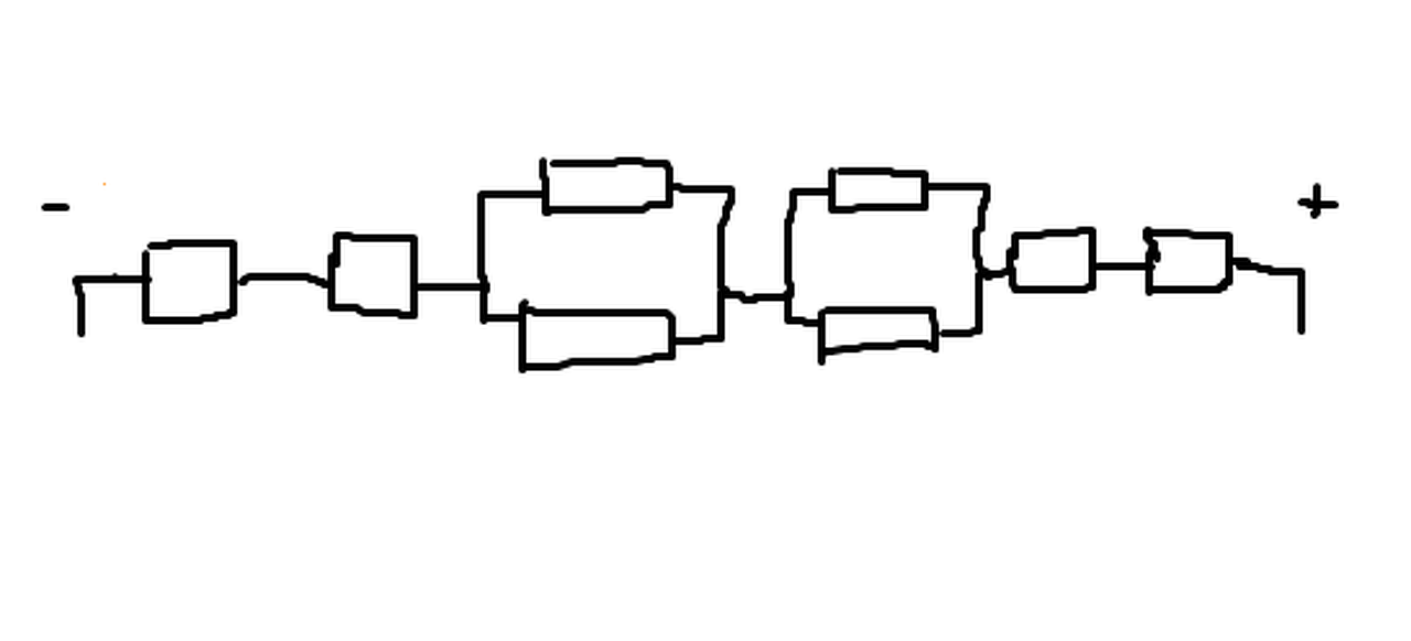

Szia. Köszi a választ! A feszültség és áram viszonyokkal tisztában voltam nagyjából, a kapacitással már valóban nem...(ezek szerint ha párhuzamosan kötök akksikat/elemeket adódik össze a kap....?) Úgy kötöttem őket, hogy 2-2-t párhuzamosan, majd sorosan a másik 4-el.(mellékelek egy gyorsan összedobott rajzot). A napelemeket is és az akkupakkot is így kötöttem! Így jöttek ki a fentebb írt értékek. Igen, 7805 volt a fesz szabályzó, néztem az adatlapját elvileg +2V elég neki ami egy 7,2 (üresjárásban 8V feletti) akkuval elvileg kb megvan amíg le nem merül. Egyébként tudom hogy nem nagy áramot adnak le ezek a napelemek, pont ezért gondoltam hogy egy akkupakkot töltenék először, ami aztán tőlem töltődhet két-három napig is ha az kell neki. Persze eredetileg 1 db ilyen napelem töltött 1 db ilyen kis akksit, szóval ha 8-al töltök 8-at gondolom nem kéne lehetetlennek lennie. Azt nem tudtam/és még mindig nem teljesen hogy akkor hogyan kéne kötnöm hogy a legtöbb kraftot kitudjam szedni belőle illetve megfelelő legyen az akkupakk kapacitása.
(#) Petyaa válasza LordZ hozzászólására (») Aug 20, 2015 /
Akkor jobb ha teszek egy diódát a gnd és a be menet közé inkább? Gondolom a telefon töltése azért esett vissza 60% körülire mert vissza tudott folyni az áram. Az áramerősség mérő sajna nincs most nálam, félközepes napsütésnél volt 20mAh amit le tudott adni, derűs napsütésben szerintem max 40-50mAh vagy kicsivel több lehet amit le tud adni. így is vagy 3-4 nap mire feltöltene egy mai telefon akkut.

(#) LordZ válasza Petyaa hozzászólására (») Aug 24, 2015 / 1
a napelem kimenete és a fesz szabályzó bemenete közé rakd a diódát sorosan.
