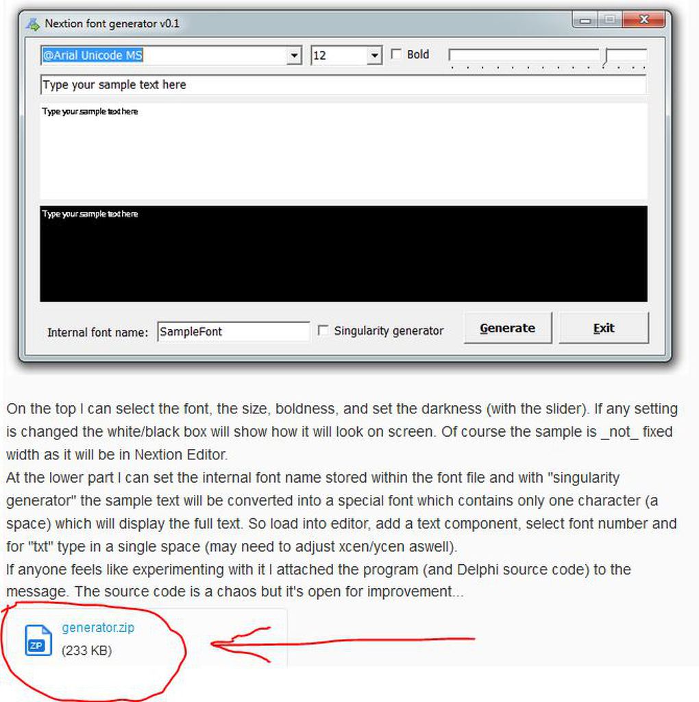

Közben túrtam és egy kanadai srác csinált egy ZI-editort, azzal elméletileg a fontokat direktben tudom macerálni (elég fura ugye, hogy megrajzolom pixelesen, ezt a WIN fonteditora TTF-é alakítja, amit a Nextion fonkonvertere meg vissza bitmap-re...). Majd kiderül, milyen sikerrel...

Nekem nem a skálázáson van a hangsúly, a fontkonverterük meg úgy is bitmap-re konvertálja; azt hittem feltaláltam a meleg vizet, de kiderült, hogy 3 hónapja már a fiúk is rájöttek, csak használható bitmap fonteditor kell hozzá. Most válaszolt a kanadai úriember, hogy van már -0.08-as verziója (indult -0.11-ről)...kíváncsi leszek. Az a gond, hogy a gyártó nem árulta el a ZI-file felépítését és a srác elmondása szerint igen sokat tökölt vele (ezért nem is nyílt-forrású a cucc, nagyon félti). Hát most itt tartunk.

Az oldal fórumán van aki csinált font konvertert hozzá. Mellékelte a delphi forráskódot is. Abból kiderül milyen a szerkezete ZI file -nak.
Nah Megkerestem neked.
Ezen az oldalon van. És erről a file-ról van szó.. Remélem jó a link. A ZIP file-ban benne van a Delphi forrás. Segíthet megérteni a ZI szerkezetét. Én magam nem foglalkoztam vele, de hátha neked jól jön. Ja és Magyar fejlesztés... A hozzászólás módosítva: Okt 25, 2016
Hogy mik nincsenek?!? És már egy éve. Van generator3b is, na, akkor holnapra el leszek látva okosodással. Nagyon köszi. Sajnos (?) olyan nagytömegű a fórumuk, hogy elveszek benne. (meg ugye az idő)
