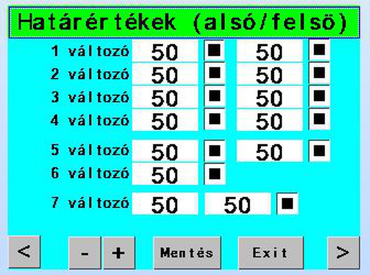

Én munkálkodom egy projekten, egy ablakban tudok állítani 10-12 numerikus változót, meg 10-12 check boxot ... amikor kész akkor mentés gombra szépen elküldi a soros vonalon a PIC-nek ...
print, printh parancsokat használok az adatküldéshez ... ezzel jobban kézben tudom tartani a PIC oldalon az adatok fogadását. Valami ilyesmi formában:
a 23 jelenti a PIC-nek hogy az én adatom ( nem valami rendszer üzenet) 1D, 1E ... hogy konkrétan melyik változó jön. Utána meg a változó (pl. n1.val) értéke. Így mindig azonos számú karaktert kell feldolgoznom. Eleinte még benn volt a késleltetés, de a PIC programja mos már megoldja az adatok szétválogatását, így nincs rá szükségem.

pl. számmező értékének növelését/csökkentését simán rá merem bízni a HMI-re. Felteszek egy + és egy - gombot, egyik növeli a másik csökkenti az értéket ( if feltételekkel határértékek is megadhatók ... ) Ha több mezőt kell változtatni akkor felteszek egy numerikus változót, abba tárolom, hogy épp melyik az aktív mező ( emelyikre elötte ráböktem, annak a háttérszínét meg is változtatom hogy egyértelmű legyen) és annak az értékét változtatják a gombok. pl a + gomb:

Próbálj meg egy lapon 20 mezőnek az adatát változtatni 2 gombbal!
Számmező mindig azonos hosszúságú adatcsomagot küld!
Vedd elő a fantáziád! Gombok küldik: A0, A1, A2, A3.....X0, X1, X2, X3......Z0, Z1, Z2, Z3...
A kontrollerben jóval egyszerűbb ezt kezelni, mint figyelni három - négy típusú adatot. Szerintem. Egyébként pedig mindenki úgy maszatol, ahogy akar.
Idézet: „20 mezőnek az adatát változtatni 2 gombbal!” És minek küldözgessem az adatot a PIC-nek, vagy a PIC a HMI-nek, ha még lehet, hogy változni fog...

Nem pont 20 ... de azért elég sok ...
főleg ha a checkboxokat is hozzá vesszük!
