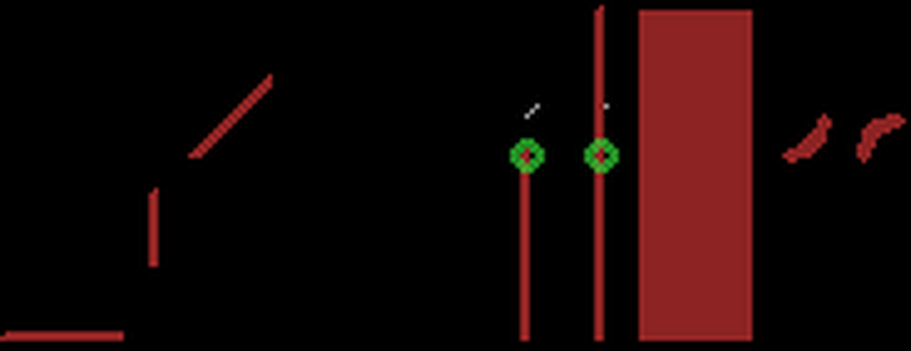

(#) GPeti1977 hozzászólása Máj 7, 2015 /
Szeretnék NYÁK-ot megrajzolni CNC vel, tollal vagy fényre kötő anyagot megvilágítani.
Az Eagle tervezőt használom.
Ez tud egy HIDMP nevezetű plotterhez generálni rajzoló fájlt, ezt szeretném átkonvertálni G kódra ami az Sprinter nevű 3D nyomtatóhoz használt motor meghajtó firmware-t használja.
Sajnos nem annyira ismerem a G kódokat, nem nagyon értem a G2, G3 parancsot.
Rajzoltam egy teszt ábrát, az eagle ezt generálja:

Ami nem megy az a forrszem megrajzolása, ez a rész az:
U 815,265
D 800,265
CA 815,265 360
D 805,265
CA 815,265 360
Először elmegy a forrszem középpontjára felemelt tollal: U 815,265
Elmegy a forrszem bal szélére ahol leteszi a tollat: D 800,265
A kör középpontának megadásával itt rajzol egy 360fokos (?) teljes kört: CA 815,265 360
Elmegy a forrszem bal belső szélére : D 805,265
A kör középpontának megadásával itt szintén rajzol egy 360fokos (?) teljes kört: CA 815,265 360
Ebben szeretném a segítséget kérni hogy ezt a részt hogyan lehetne átírni G2 kód megadásával.
Tudom vannak marós programok de nekem azok nem jók, egyrészt nem tetszik, másrészt a Mach3 demó van csak meg.
(#) GPeti1977 hozzászólása Máj 8, 2015 /
Sikerült átírnom a kódot Mach3 ra hogy rajzoljon panelt, még csak manuálisan de már tudom az algoritmust ami alapján meg lehet írni a programot, esetleg demó verzióhoz úgy hogy 500 soronként új fájlt generáljon.
