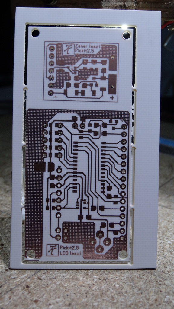

Az első előre mart/fúrt nyákom , utólag laminálva a festék. Még nem lett tökéletes, de szerintem jó lesz. Megpróbáltam az alu lemezt is marni, de nekem a gyári festék nem védte meg a lemezt.
(#) kaqkk válasza ktamas66 hozzászólására (») Feb 2, 2015 /
Ezt a kitörhető keretet hogyan marod ?
(#) ktamas66 válasza kaqkk hozzászólására (») Feb 2, 2015 /
Az Aspire-ban be lehetne állítani, de a SprintLayout nem tud olyan formátumban menteni, amit az elfogadna, ezért egyszerűen berajzoltam a kontúr rétegre és LazyCam-mal csináltam G kódot. Így legalább azonos 0 ponttól indul a marás és a fúrás.

Írásvetítő fóliát keress valamilyen írószer boltban. Két típus van: tintasugaras és lézernyomtatóhoz való, a neked megfelelőt vedd, a kettő nem cserélhető fel! A tintasugarashoz való fólia egyik fele finoman érdesített, neked arra a felére kell nyomtatnod. Figyelj arra, hogy megszáradjon rendesen a festék, mielőtt hazsnálni akarod. A lézeres fólia mindkét fele sima, instant lehet használni.

A hestore-s nyákkal nincs tapasztalatom de hasonlóval dolgoztam ,kb2-3 perc elég nekik a "napozásból" és a 20-30cm es távolság megfelelő ..

A lakkréteg a vágás mentén szokott sérülni, de ez leginkább attól függ, milyen módszerrel vágsz. A NYÁK legszélén nem szokás vezetősávot vezetni (2-3 mm táv nem árt a szélétől), így apró sérülés nem számít.
Én előrelakkozott panelt eddig csak a HEStore-ban vettem, soha nem volt vele gond. Volt, hogy egy darab beesett az asztalom alá, ott pihent kb. másfél évet, tesztképpen levilágítottam, semmi baja nem volt. Azt azért ajánlom, hogy hűvös, sötét helyen tartsd.
