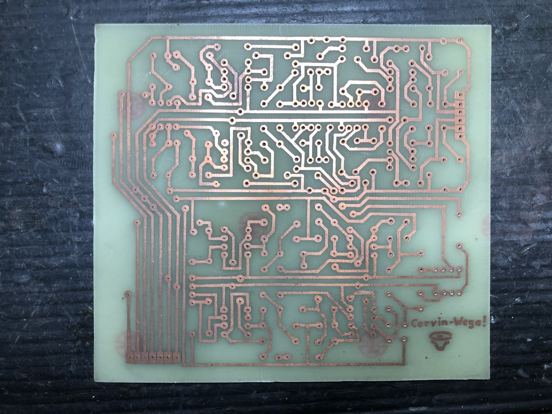

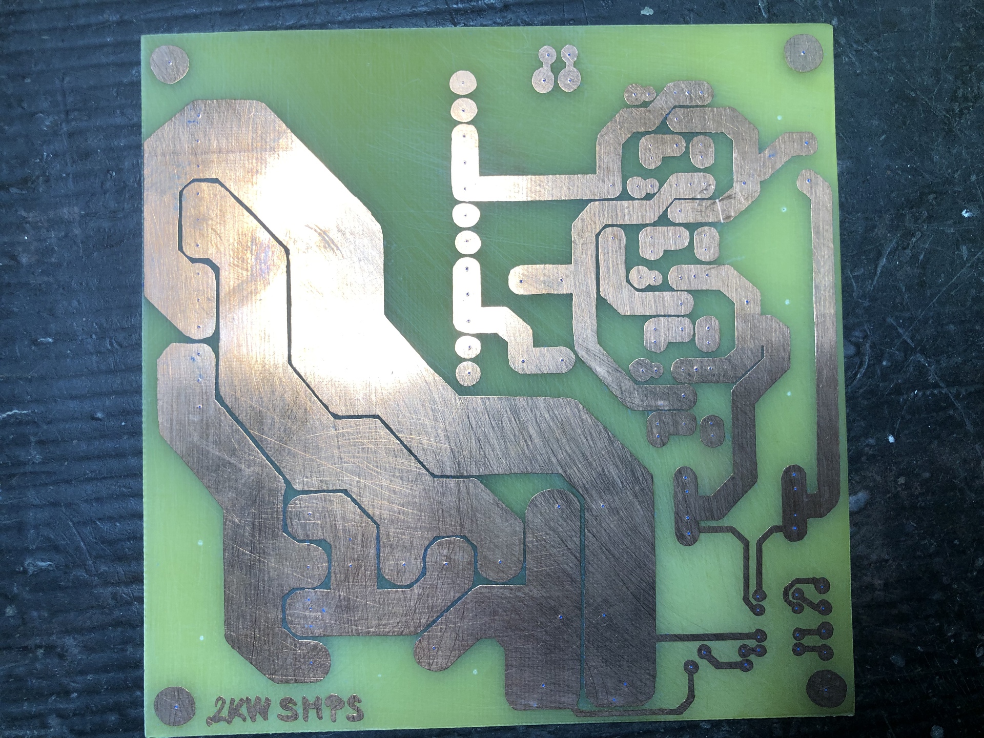

(#) TAttila77 válasza TAttila77 hozzászólására (») Jan 14, 2019 / 4
Na, kiszaladtam a műhelyembe és kerestem pár régebbi panelt. Egy nagy tápé, illetve egy Cervin Wega! azthiszem tán egy bontott HED180-as végfok aktív váltója kissé átalakítva saját részre. Ezek mind lakkfilccel vonalzóval készűltek hosszas görnyedezés eredményeképp. Elég bonyolult? Aki látta már a HED180 rajzát akkor tudja. Aki ezt így utánam csinálja adok neki egy Nóbel csontot

Volt vele munka az biztos.Egyébként régen én is gondolkodtam azon , hogy minek az a fene nagy minőség, amikor forrasztás után úgy sem látszik .De hát mindig elvarázsolt az , hogy ha a végeredmény szép lett , akkor már nincs vissza út.Tehát csak a minőség lett a továbbiakban elfogadható saját magamnak is .
(#) TAttila77 válasza eyess hozzászólására (») Jan 14, 2019 /
Nekem ezek többek közt akkoriban minőségek voltak. Ma is mellé merem tenni gyárinak is. Nekem így tanították. Edding 780-al rajzoltam a crossover panelt, 750-el meg a másikon a vastag vonalakat. Ez a titkom, de aki ismeri az tudja hhogy nem lehet tökölni velük mert igen hirtelen száradnak és akkor már a megrajzolt sávot elkenem, csíkos lesz. Ezeken egy átmart mikroszkópos kis lyuk sincs sehol, a szélek is eléggé egyenesek nagyító alatt is.
