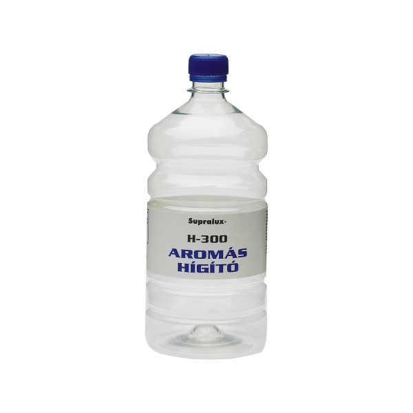

Nem rossz! Ilyen előre lakkozott megoldást még nem próbáltam de egész jónak tűnik! Egyszer ha úgy alakul beszerzek 4 ilyen rövid UV csövet a régi scannerembe. Igazából egyik megoldásnak sem vagyok ellensége. a vasalásnál pl az a nehézség hogy nagyon nehéz leszedni a festéket maratás után.
(#) janigel válasza Marty McFly hozzászólására (») Jan 13, 2019 /
„az a nehézség hogy nagyon nehéz leszedni a festéket maratás után.”
(#) Remci válasza Marty McFly hozzászólására (») Jan 13, 2019 /
Nekem nitrohígítóval simán lejön.
(#) janigel válasza Remci hozzászólására (») Jan 13, 2019 /
Látjátok, ezért nem érdemes vitázni.
Az én tonerporom a nitrót majdnem hogy kiröhögi, de az Aromás hígító szuper.
Remci-nek jó a nitró is.
Például ilyen különbségek is vannak a tonerporok között.
A hozzászólás módosítva: Jan 13, 2019
(#) Marty McFly válasza Remci hozzászólására (») Jan 13, 2019 /
Nekem a nitro nem jött be. Körömlakk lemosóval nagy nehezen...
Esetleg aceton. Nekem az is bevált.
„Hol lehet manapság acetont beszerezni?”
Tessék
