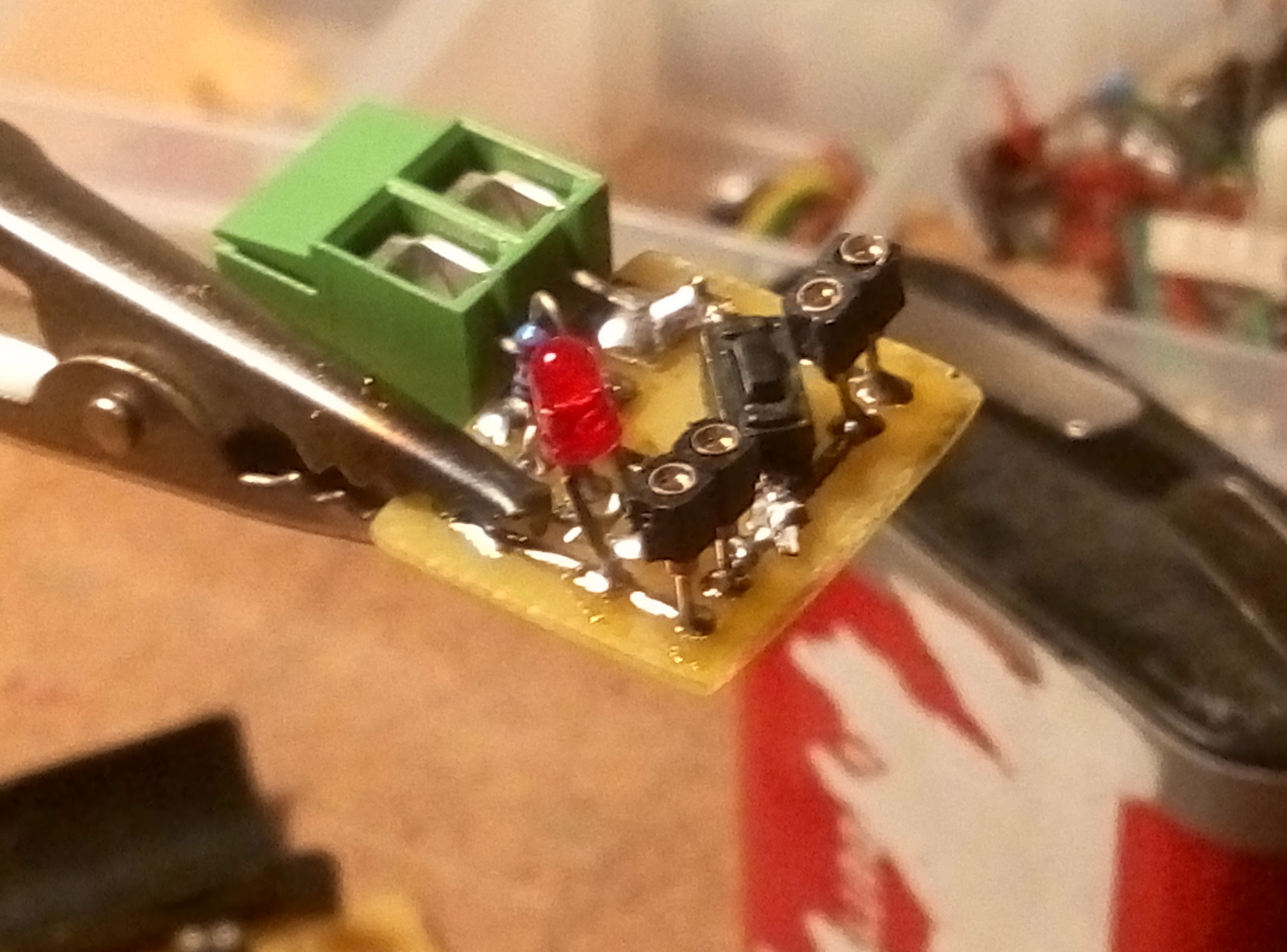

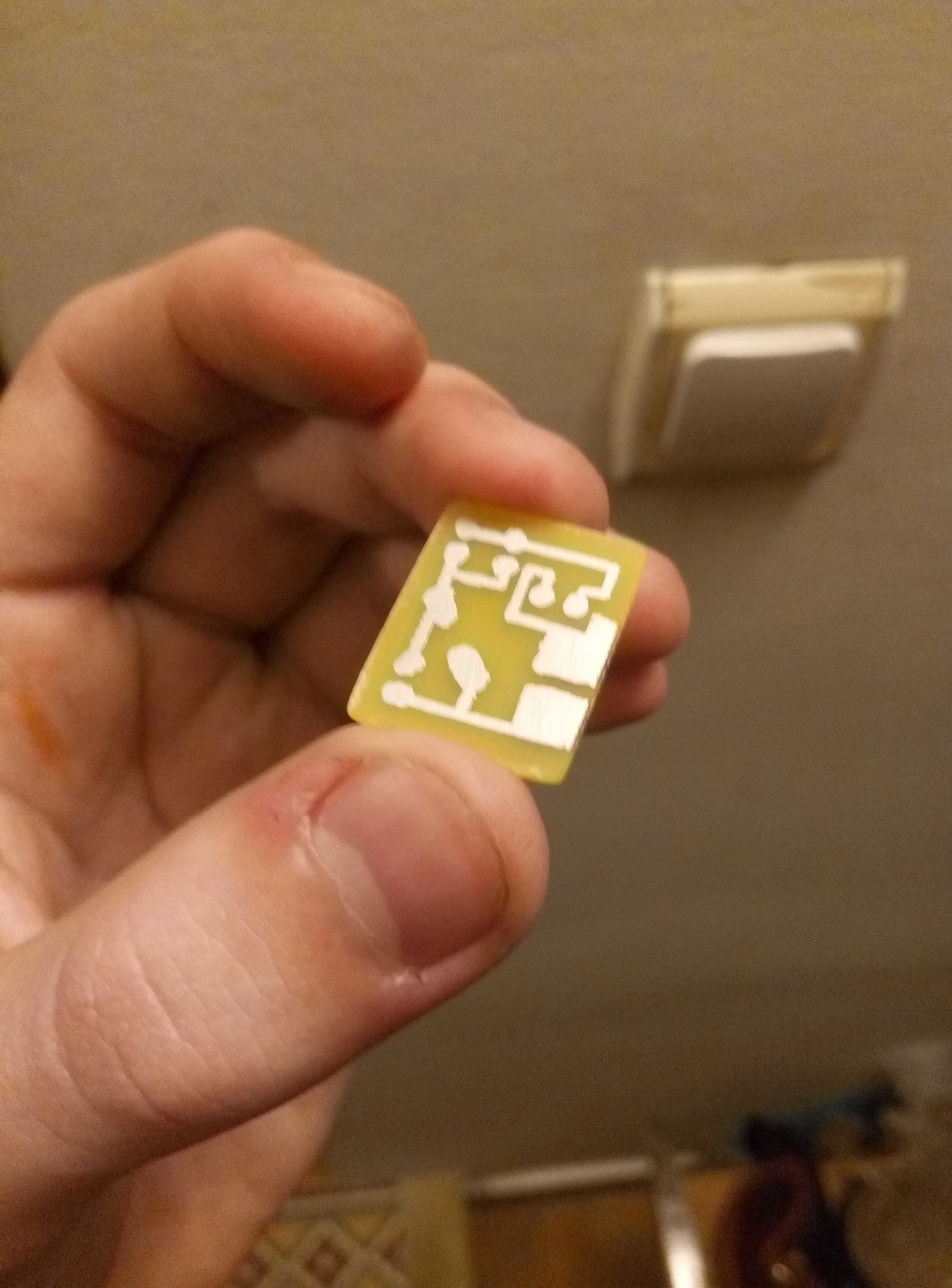

(#) TAttila77 hozzászólása Jan 18, 2019 / 3
Én meg azt mondom nektek ezekre, hogy marhaságok ezek. Mire kívárom hogy a gyönyörű legyártatott nyákom megjöjjön piripócsfalváról az antarktiszról, eleve kín kivárni, na meg addig én azt a pár panelt esetleg fellaminálom kilögybölöm és el is felejtettem egy nap alatt. Még ha el is rontom és megunnám a dolgot még mindíg megrajzolhatom filccel szépen es azt is kilögybölhetem. Es nem űlök tűkön hetekig hogy jaj, vajon megjön? Jó lesz? Egyáltalán küld é a delikvens valamit... Engem arra tanítottak és sokszor fülembe cseng, hogy “egy jóra való műszerész mindent megold”.

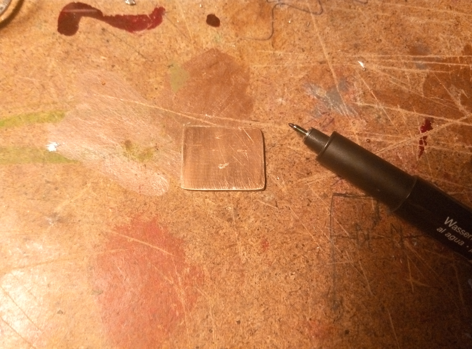

(#) Ráx Aladár hozzászólása Jan 22, 2019 /
Ha egyszerű a kapcsolás akkor vagy gravírozni vagy rajzolni érdemes.Gravírozásnál annyi számít hogy meg kell számolni a csatlakozások számát a kapcsolási rajzon. És onnan mehet a menet. Rák (Rajzolt Áram Kör) -nál pedig érdemes papírra megtervezni az áramkört hogy hogyan fog kinézni a nyáklapon aztán felrajzolni alkoholos filccel (van is egy olyan toll amit pont erre a célra találtak ki. Általában minden hobbielektronikával foglalkozó boltban megtalálható). Itt van pár fotó hogy hogy is néz ki egy ilyen:
