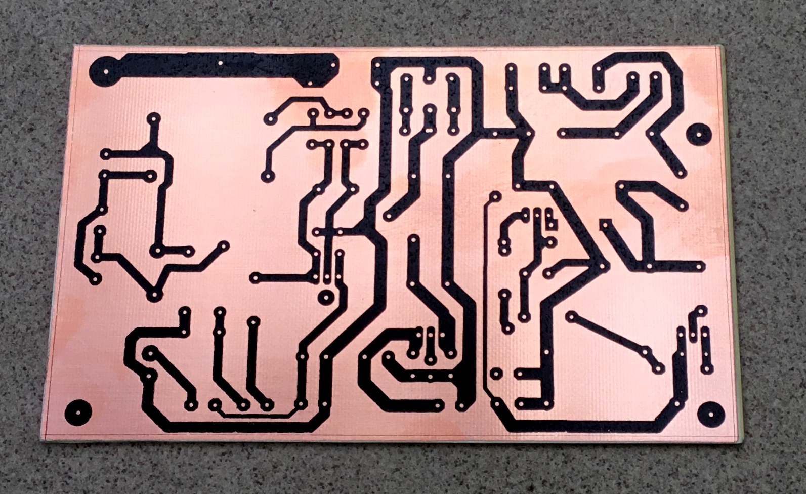

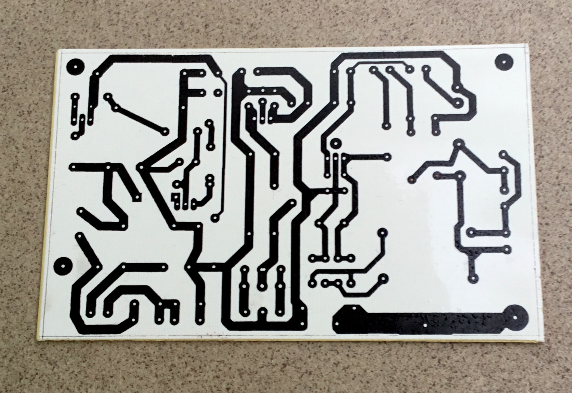

Most vasaltam, max hőfokon. Nagyobb panelekkel sincs probléma, ez 92x145mm.
Nem használok segédpapírt mivel vastagsága kb megegyezik a géppapír vastagságával.
