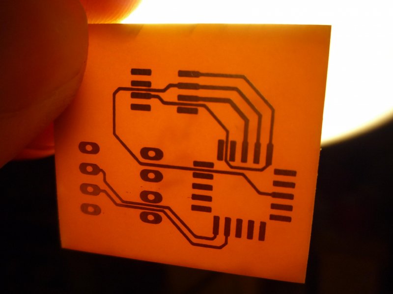

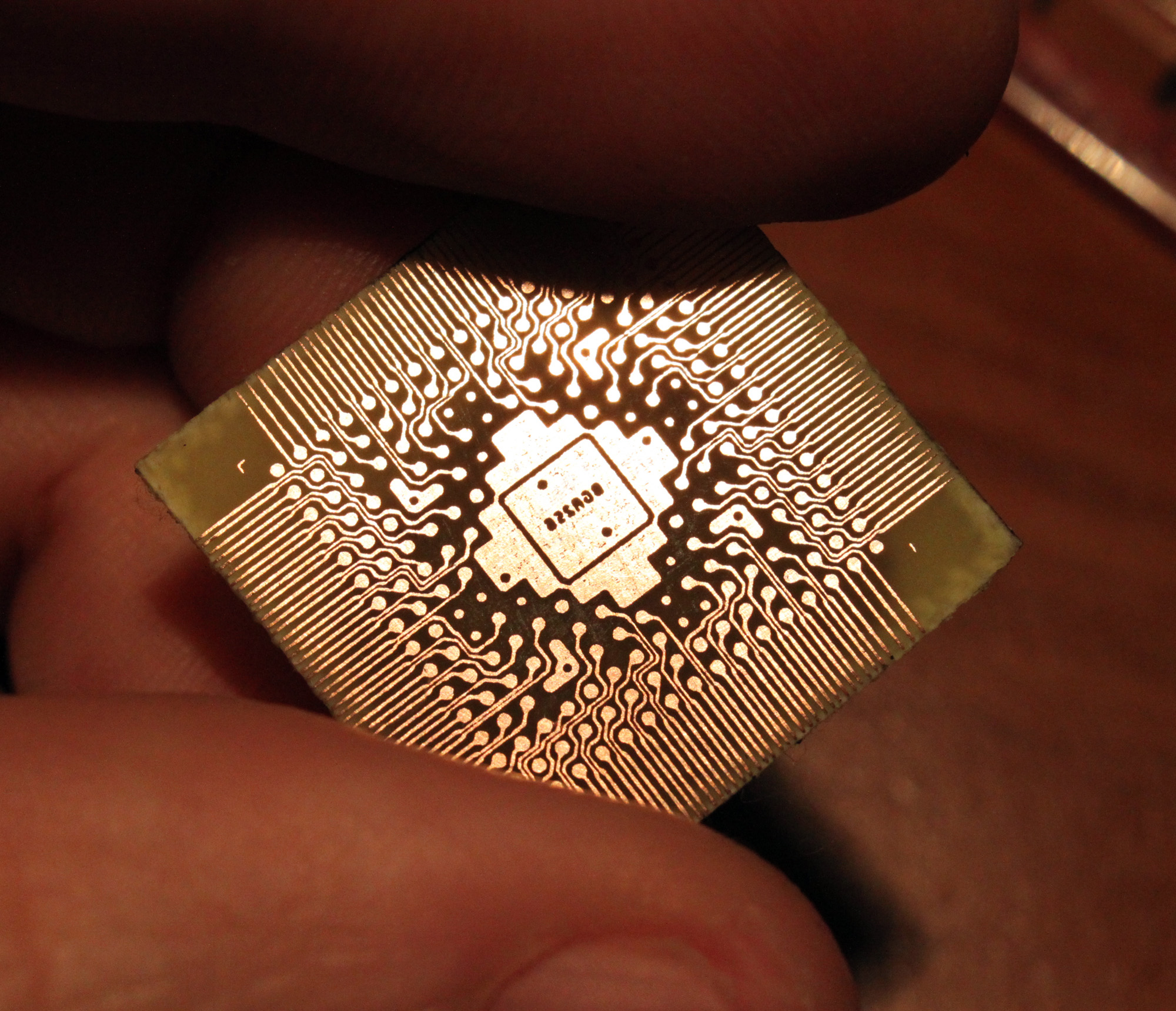

Az első laminált nyákpróbám. Mikor a papír lejött kicsit hullámosak voltak a vonalak szélei, (túl sok festéket állítottam be) de a vasalásnál jól bevált módszerrel szépen lejött minden ami nem kellett. Lehet még kipróbálom sósavat, de szerintem azzal sem jön le jobban papír.
Lehet látni függőleges vékony csíkokat, azok egy vonal részei, amit 1 pont szélesre rajzoltam 1200 dpi felbontáson, sajnos csak a függőleges részek látszanak.
Egy minolta PagePro1200 ast, de utántöltött festékkel (ez még jobb is mint eredeti szerintem)
Szépen néz ki. Nem írtad, hogy milyen vastagok a vonalak?
Jókérdés, az eagle legvékonyabb választható vonala, majd átszámolom, most maródik és már készülnek a többiek, más típusú nyákokra és más előkészítéssel.

Kiszámoltam és lemértem, 0.24 mm sajnos ennél lejjebb nem megy progi
csak a nullás vonallal az nyomtatva 0,006 lenne, de nem tudom mennyit csal, mindenesetre nagyon halvány nyomokban fellelhető maratás után belőle pár milliméternyi foszlány...

Buborékos maratóval kint a sufniban, inkább a nyák lehet a gond. Gondold végig milyen vastag a rézréteg a nyákon. Simán vetekszik ha nem vastagabb mint a rajzolaton a vonalak. Hiába fedem le a tetejét, amint megindul a marás, durván V alakban alámaródik, ahol a V teteje a lefedett rész. Namármost, ha a a réz vastagsága egyezik a V magasságával, akkor belátható, hogy ha vért izzadunk sem lehet egy bizonyos vékonyságnál kisebbet maratni, legalábbis a hagyományos áztatásos módszerrel biztos nem. Lehet ezért van a habosított, az talán nem mar annyira alá, vagy a permetezős, mert ott meg talán a cseppek telítődnek. Nekem is nézett ki így mint a tiéd, tele apró zárlatokkal, ezért marattam tovább, de mire minden zárlat eltűnt, eltűnt a réz is, ami addig nem is igazán látszott amíg a fóliát le nem oldottam.
A maratóban nátriumperizé van (szulfát vagy szulfid, soha nem tudom megjegyezni). Az lehet a megoldás esetünkben, hogy előmarjuk a panelt, az lemossuk, arra fóliázunk, és így a vékonyabb réteget marjuk már maszkkal. Ezt még ki lehetne próbálni, de hétfőn úgyis küldök fóliát valakinek, ha lesz időm (nem valószínű) akkor küldök neked egy felfóliázott előhívott darabot. Még a saját motorvezérlőm sincs kész, fel van fóliázva a nyák, többre nem volt időm, most meg megyek kiásom magunkat a hóból.
Az alámarást én másképp látom.
A vezető szélessége: 3 mil: 0,085 mm A rézrétek 35mikron azaz 0,035 mm, kevesebb mint fele. Az alámarás nem háromszög alakú, hanem parabola íves. Kis közelítéssel körcikk alakú. Ha az üvegszálig leér a marató, akkor feleannyira mar alá, mint amilyen vastag a réz. Tehát alámarással a 0.085 ből legrosszabb esetben 0.050 lesz (persze ha nem direkt maratjuk szét.) Ha a NYÁKot fejjel lefele fordítjuk, és a gravitáció segít, akkor ez az alámarás kisebb méretű lesz. Ha sikerül megint levilágítanod, és elküldöd a nyákdarabot, azt megköszönném. (nekem a nyomtatóm/nyomtatási technológiából adódóan ért össze a vezető. Nem különült el annyira mint nálad, (600DPI vs 2400DPI) nem volt mit maratni)
