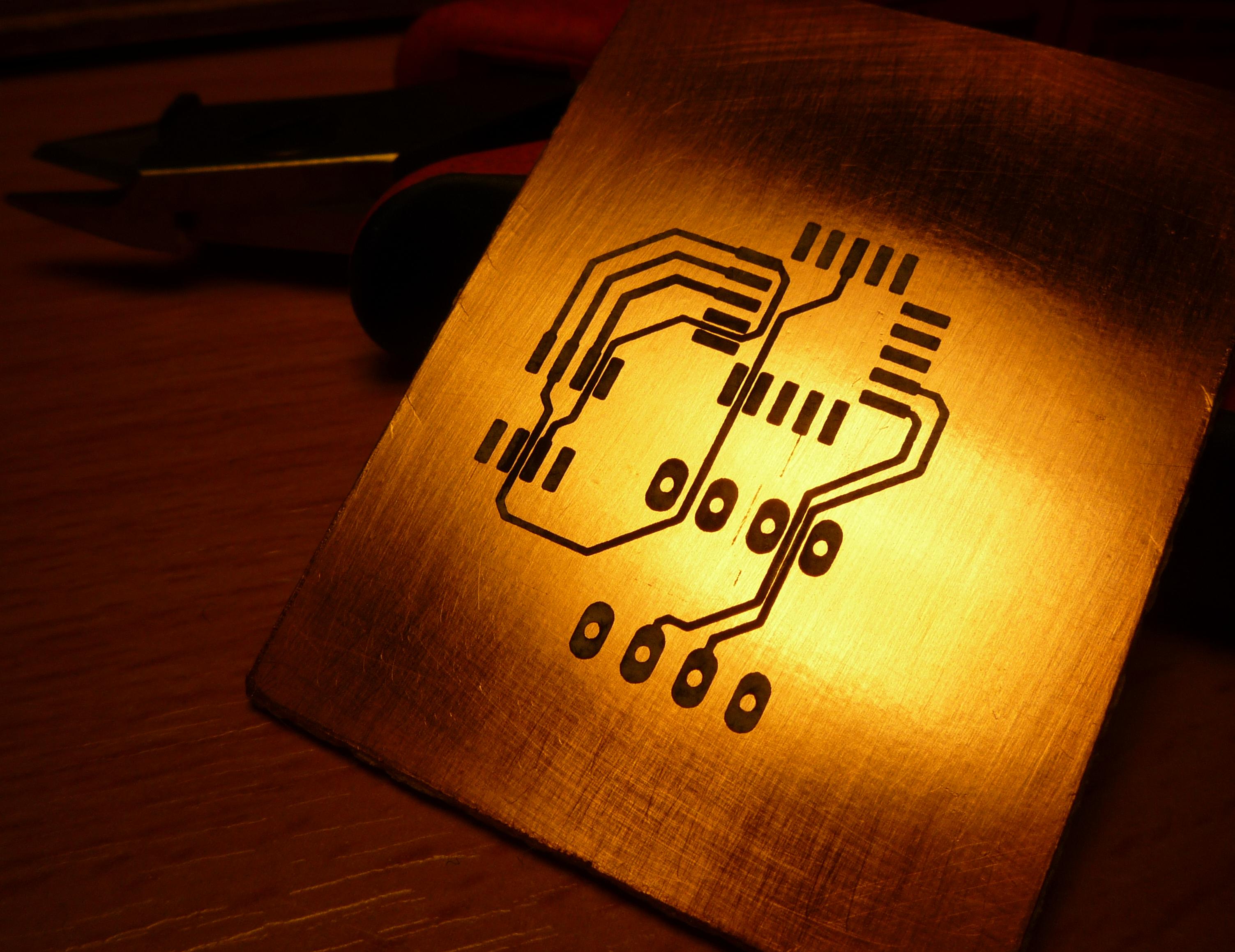

Az első laminált nyákpróbám. Mikor a papír lejött kicsit hullámosak voltak a vonalak szélei, (túl sok festéket állítottam be) de a vasalásnál jól bevált módszerrel szépen lejött minden ami nem kellett. Lehet még kipróbálom sósavat, de szerintem azzal sem jön le jobban papír.
Lehet látni függőleges vékony csíkokat, azok egy vonal részei, amit 1 pont szélesre rajzoltam 1200 dpi felbontáson, sajnos csak a függőleges részek látszanak.

Jó lett!
Milyen nyomtatót használsz?
(#) Zozi85 válasza mex hozzászólására (») Feb 6, 2010 /
Egy minolta PagePro1200 ast, de utántöltött festékkel (ez még jobb is mint eredeti szerintem)
(#) watt válasza Zozi85 hozzászólására (») Feb 6, 2010 /
Szépen néz ki. Nem írtad, hogy milyen vastagok a vonalak?
(#) Zozi85 válasza watt hozzászólására (») Feb 6, 2010 /
Jókérdés, az eagle legvékonyabb választható vonala, majd átszámolom, most maródik és már készülnek a többiek, más típusú nyákokra és más előkészítéssel.
Kiszámoltam és lemértem, 0.24 mm sajnos ennél lejjebb nem megy progi csak a nullás vonallal az nyomtatva 0,006 lenne, de nem tudom mennyit csal, mindenesetre nagyon halvány nyomokban fellelhető maratás után belőle pár milliméternyi foszlány...
