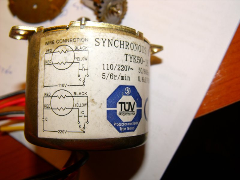

Megjöttek az oda-vissza forgó motorok. Ez van rájuk rajzolva, vajon "C" miféle kondi lehet?

(#) Medve válasza Attila86 hozzászólására (») Feb 8, 2010 /
Nem 0.6µF/400V, ami az adatlapján van?
(#) Attila86 válasza Medve hozzászólására (») Feb 8, 2010 /
Most hogy mondod, rá is van írva: "0,6µF/630V"
(#) janocsi válasza Attila86 hozzászólására (») Feb 8, 2010 /
Fizikai méreteit leírhatnád, mert elég mélynek látszik a burkolata(?) 2 db 0.6µF/630V kell a motorhoz 230V-ra. A kapcsolóval tényleg lehet irányt váltani, mert az egyik tekercse az iránytól függően segédfázis lesz.
(#) Attila86 válasza janocsi hozzászólására (») Feb 8, 2010 /
Motor átmérő:49,6mm
Motor hossz: 40,3mm
Tengely átmérő: 7,0mm
Tengely hossz: 12,4mm
Tengely bemarásának hossza: 10,15mm
Tengely vastagsága a bemart ('D'-alakú) részen: 6,0mm (ebből kicsit le kellett reszelnem)

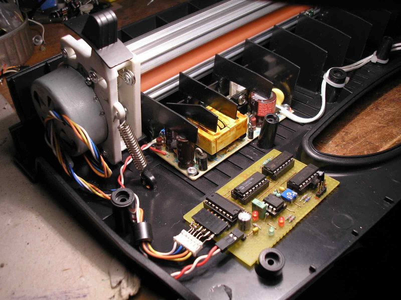

(#) Attila86 hozzászólása Feb 8, 2010 /
Most már a két irányba forgó motorral új távlatok nyíltak. Tudom hogy ezt páran feleslegesnek tartjátok (kicsit én is), de arra kérlek benneteket hogy ezt most tegyük kicsit félre. Nem azért szeretném hogy két irányba forogjanak a hengerek, mert azt gondolom hogy ettől sokkal jobb lenne a nyák! Hanem azért, mert ezt leprogramozni sokkal nehezebb és ebből megint sokat tanulnék.
Szóval, szerintetek milyen program szerint menjen a nyák-készítés?
Lehetne olyat, hogy megy előre 1cm-t majd vissza 1cm-t és ezt 10-szer ismétli, majd megy előre 8mm-t és megint előre-hátra 1-1cm tízszer. Vagy egyszerűbben csak: 1cm előre, 9mm vissza, 1cm előre, 9mm vissza...
De lehetne olyat is hogy előbb oda-vissza tologatja folyamatosan a nyákot, hogy előmelegítse, aztán laminálja végig szép lassan, oda-vissza lépésekben.
Szerintetek mi lenne a legjobb megoldás?

(#) kaqkk válasza Attila86 hozzászólására (») Feb 8, 2010 /
Szerintem érdemes lenne megoldani hogy egyszer átmenjen teljesen (azt az értéket mentse ) aztán kezdje
a programot , így nem kéne minden mértet külön beadni
a gépnek !

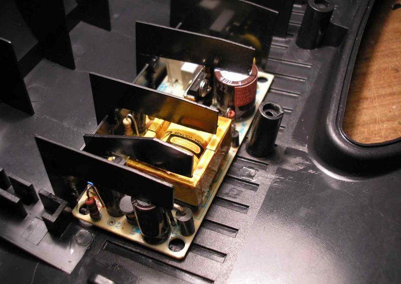

(#) janocsi válasza janocsi hozzászólására (») Feb 8, 2010 /
Tovább alakitottam kicsit a laminátor áramköreit én is. Sikerült egy "gyári" kapcsolóüzemű tápegységet beépíteni oda, ahol egyáltalán nem zavarja az eszköz működését. (Kivágtam a lamellákból annyit, hogy éppen aláférjen, de a funkcióját ne rontsa le teljesen.)
(#) kaqkk válasza kaqkk hozzászólására (») Feb 8, 2010 /
Én megpróbálnék egy olyan verziót amikor : először
átküldi és "leméri "a panelt . Mondjuk optokapuval érzékelve ,aztán 5-6 odavissza tekerés után kiadná
és várná a program folytatását amit megint csak az optokapu jelére indítana ,ne kelljen még gombot nyomogatni amikor a meleg panelt és a papírt összfogva
tolod be a laminálóba . Viszont ha már meleg a panel
szerintem elég egyszer oda-vissza átengedni a panelt
nem kell félórát görgetni a laminálóban
(#) Attila86 válasza kaqkk hozzászólására (») Feb 8, 2010 /
Az optokaput elvetettem. Lemérem, hogy adott idő alatt hány mm-t tesz meg a nyák és ebből fog majd számolgatni magának a PIC. Az optokapuval csak egy plusz hardveres hibaforrást vinnék be a dologba. Majd a nyák-készítés előtt be kell majd írni a nyák méretét mm-ben.

(#) szabi83 válasza Attila86 hozzászólására (») Feb 8, 2010 /
„erősebbek mint a teszkós laminálóban lévő gyáriak! Egyrészt fizikailag is nagyobb méretűek, másrészt ezeknek a teljesítménye nem 4W, hanem 6W.”
Nem erősebb, a gyári 4 W és 4 fordulat / perc, ez pedig 6w és 6 fordulat / perc, hol az erő többlet?

(#) Attila86 válasza szabi83 hozzászólására (») Feb 8, 2010 /
A fordulatot nem is néztem.
(#) (Felhasználó 4577) válasza Attila86 hozzászólására (») Feb 8, 2010 /
Sajnos nem, mert a kondenzátor a 230V-os üzemhez szükséges.
