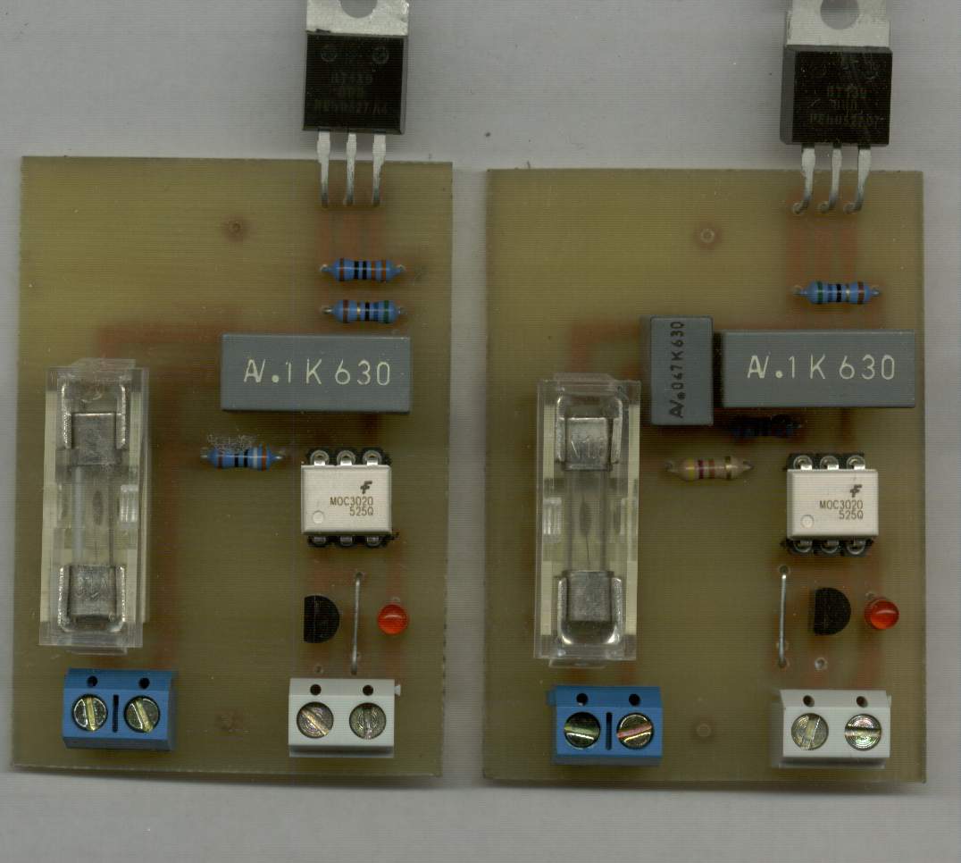

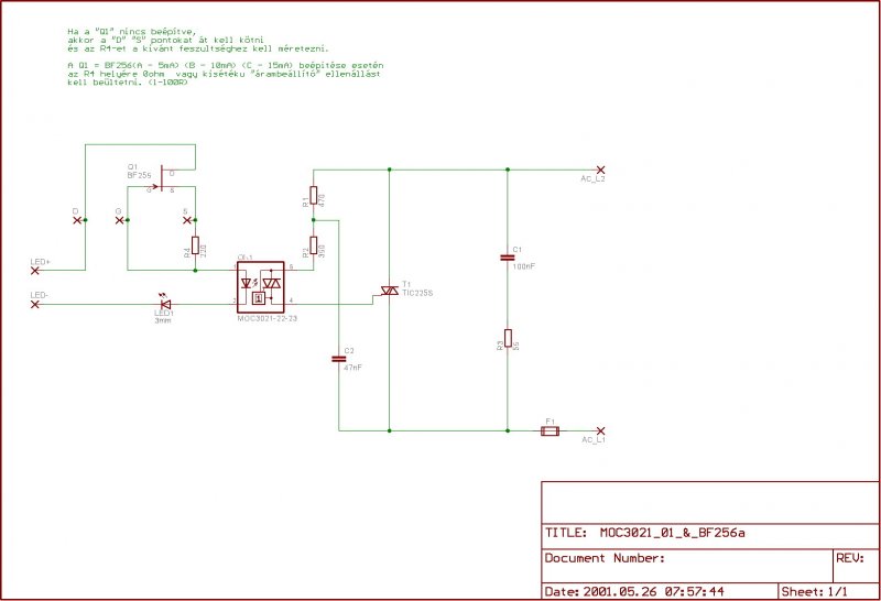

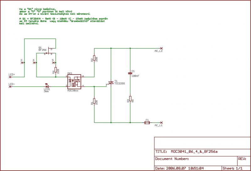

Vagyis hamarosan a jobboldali áramkör kerül górcső alá.
Idézet: „Ezen a gyári ajánláson 360Ohm van és 240VAC” Hát tényleg, kivéve, hogy KÉT db 360 ohm van, gyakorlatilag sorba kötve, az optotriak triakján keresztül, ( ami ugyan nincs a rajzon, de azért, tudjuk (?), hogy van )és az alsó taggal van paralel a gyújtás !
És azt el is feledtem: a BT136 is megnyúlhatott ekkora gate-áramtól !
Tehát próbáld ki, hogy a TLP optóját kb. 10mA-el vezélreld, a kimenetére pedig, ha csak 1 soros ellenállást teszel, az kb. 2 k ohm legyen ! Persze előtte cseréld ki az összes érintett félvezetőt ( TLP-t is és a BT136-ot is ), hátha már megmekkentek !

Attila! Fogj egy 1K-s ellenállást és nyisd ki vele a triakot. Lássuk megáll-e!
Nekem volt már olyan, hogy 2.2 Ohm-os ellenállás kellett ahhoz, hogy kikapcsoljon a triak. Próbáld meg az 1. oszlop 3. rajzát azzal a módosítással, hogy R3=<10 Ohm. A többi sallangot a jobb oldalon pedig hagyd el. Esetleg szilárdtest relé? Az is egy opto-triak, csak benne van a teljesítmény-triak is.>
Én eddig úgy vettem ki, hogy a motor megáll, azaz a triak nem kapcsol...
