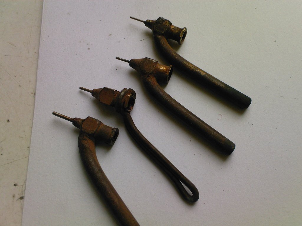

(#) mex válasza BarnaPili hozzászólására (») Aug 16, 2010 /
Fém csőtollhoz nem jutottam, a műanyagot pedig megette a festék, igyhát injekcióstűkből gyártottam csőtollat.
Ma már csak "kegyeletből" vannak meg, nagyon rég nem használtam már ezeket.
