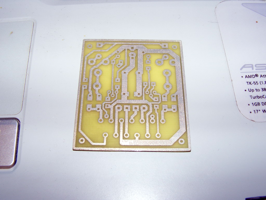

Soha többet nem veszek ilyet. Amit a suliban kaptunk, az sokkal jobb volt. Gondolom az volt az üveglaminát alapú. Azt még fűrészelni is sokkal jobb volt. Ez meg könnyen törik, fűrészeléskor. No a nyákot bemártottam a már említett ónozó folyadékba. Nagyon hamar létrejött rajta a cin réteg. De az egyik sarkán nem, pedig teljesen ellepte. Kicsit tovább hagytam benne, mondjuk 15 percig, és néhol, olyan feketés lett. Forrasztani nagyon nehéz, nem tapad. Próbáltam 450 C fokkal melegíteni, úgy sem, mégcsak nem is melegedett a vezetősáv. Mondjuk, eddig a nyákjaimra, amit én csináltam egyszer sem sikerült szépen forrasztani, pedig csak a réz volt. Mi lehet az oka? A sulis nyákok, amik rendelve voltak, arra igen szépen lehetett.Ezért gondolom, hogy nem a cinező, vagy a cin az oka.
Műanyag háztartási súroló szivaccsal polírozd mielőtt felhasználod, mikor kimarattad akkor is polírozd fel vele.
Minden polírozás után alkohollal tisztítsd és ne fogdosd össze. Ez után ónozd, de a kémiai ónozó sajnos ilyen, előfordul hogy szürkés és nehezen lehet forrasztani ez inkább védőréteg szerűség. Nem tudom látszik-e a fotókon, de nekem is enyhén matt szürke foltos, ezeket vasalással készítettem és kémiai ónozóval ónoztam, "0,2-0,5" vékonyak a vezetősávok.
Sőt inkább ezeken látszik, és később sötét szürkévé változik ha nem lakkozod le.
Az enyém is valami ilyesmi... Lehet, hogy ott rontottam el, hogy kivettem és oldószerrel átkentem. Gondolom elkezdett korrodálódni. De amit a suliban kaptam, készen. Az szép, fényes. Küldenék képet is, de nincs kéznél a gép.

Kísérletezgettem egy kevésbé sikeres nyáklapon. Univerzális oldószerrel letöröltem a fotólakkot. A vezetősávokra nagyon szépen tapadt a cin, még 280 C fokon is. Aztán a másik felén ugyanígy csináltam, csak azt a részt bemártottam a kémiai ónozóba. De csak pici ideig volt benne, amíg fényesre szürkült.A cin így is nagyon szépen tapadt. Ott hibázhattam, hogy az oldószerrel áttöröltem, attól korrodált, és akkor már nem tapad a cin. Vagy pedig, az alkatrész forrszemek miatt. Azokat 2mm átmérőjűre terveztem, 1mm es furat átmérőhöz. Lehet, hogy fúrás után kevés fém marad, amire nem tud aztán rátapadni. Lehet ez is az oka?

Fotózással ez az alap, hogy így nézzen ki. Szép lett.
