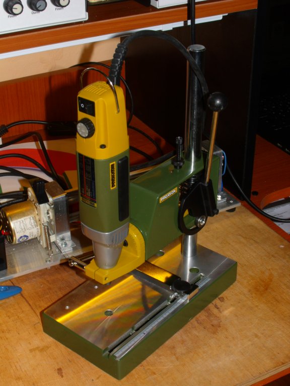

(#) Attila86 válasza pcroland hozzászólására (») Dec 11, 2011 /
Ezt a műanyagot felejtsd el! Én is vettem de vittem is vissza azonnal. Nekem innen: Bővebben: Link ez az állványom van: MB140/S. Ezzel álom dolgozni...

(#) Attila86 válasza emmzolee hozzászólására (») Dec 11, 2011 /
20mm-es a nyaka. Ez nem rezonál, eszméletlenül precíz! Nem üt, nem kotyog, erős (alacsony fordulaton is!), halk. Igen lehet CNChez használni, ha a youtube-ba beírod hogy "cnc proxxon" akkor tuti hogy találsz olyan videót amin profi CNC gép dolgozik ezzel a Proxxon géppel mint ami nekem van. Ez tényleg nagyon profi, IPARI gép!
Aki sokkalja a 30000Ft-ot érte, annak itt van egy olcsóbb: Bővebben: Link típus: FBS240/E.

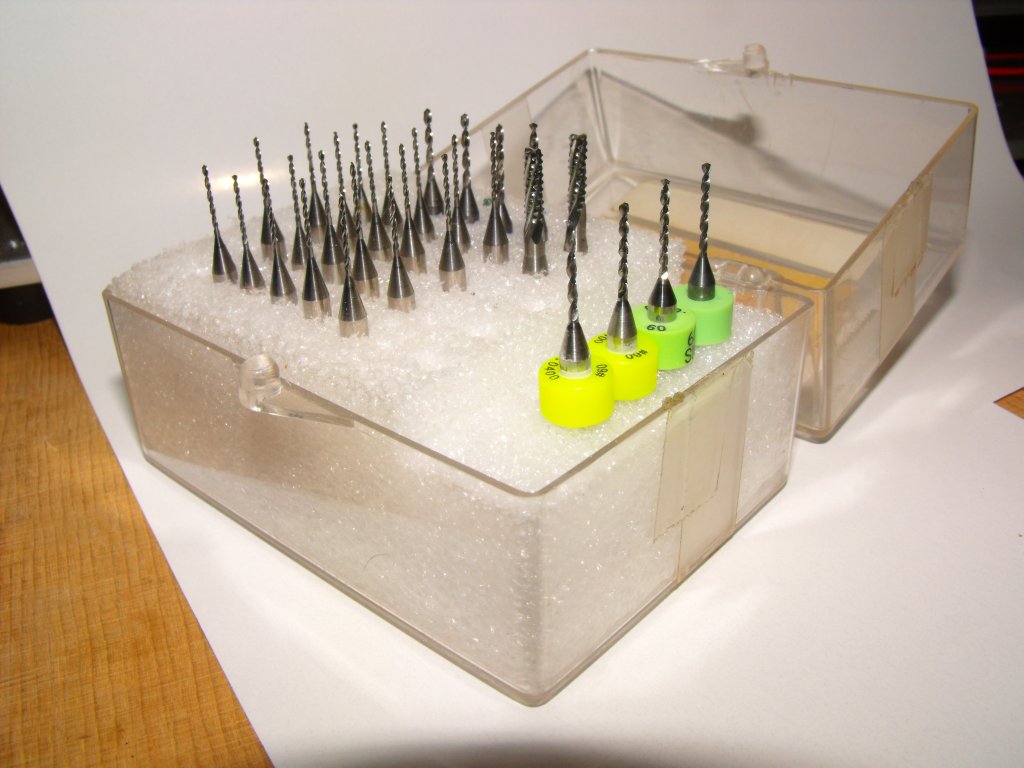

(#) Attila86 válasza Attila86 hozzászólására (») Dec 11, 2011 /
Így néz ki. És egy ilyen keményfém-fúró és kukoricamaró készlettel egy életre nincs probléma a fúrással.
