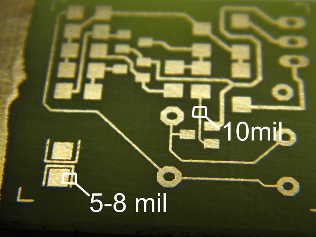

hidd el az át nem adott tudás nem ér semmit. Ezért írtam le én is mindent, hogy mások is megtudják csinálni. Egyébként ilyen tintát csak EPSON nyomtatóhoz láttam. Szerintem akkor éri meg ez a technika igazán, amikor nagyon kevés festékkel lehet nyákot készíteni mivel a tinta ára igen csak sok. Én ezt a kész nyák feliratozására pozícióábra készítésére használnám. A nyomtató + laminátor + levonó hordozó papír (dekor hulladék) 10 mill-t tud és nem drága. Sőt a nyomtató az már adott mindenkinél a laminátor max. 15ezer a papír meg ingyen van. Ha ötvözöd a dolgokat, olcsón és hatékonyan tudsz profi nyákot készíteni. És ha ezt a tudást megosztod, még a kezdők is eltudják készíteni és lesz rögtön sikerélményük ami elengedhetetlen ahhoz, hogy ne vesszen ki a barkácsolni szándékozók tábora.Egy kép a én 10mill-es próbálkozásomról.
Íme megint egy érdekesség.
A képen látható, hogy a 10 mil az nem gond viszont egy 1206-os lábai közt át vinni két 10mil-es vonalat, na az kihívás. Kellett volna még maratni egy kicsit mert van benne zárlat, de ígéretes.
Igen hát nem olcsó tényleg a tinta , de én sem azért csináltam , hogy erre rá álljak .De már ez a fajta módszer is van nekem tehát van mihez nyúlni .Egyébként jól írtad "kész nyák feliratozására pozícióábra készítésére használnám" kicsit ha visszább mész a fórumba láthatsz képeket erre vonatkozóan tőlem , és színesben mármint a feliratok stb .
Ja tedd már fel légy szíves ennek a 10 mil is nyákodnak a rajzát PDF be van ?Ki szeretném próbálni , és megnézzük hol a határ.
Íme a próba panel. Egyébként működik se zárlat se szakadás, és még a forrasztás is sikerült.

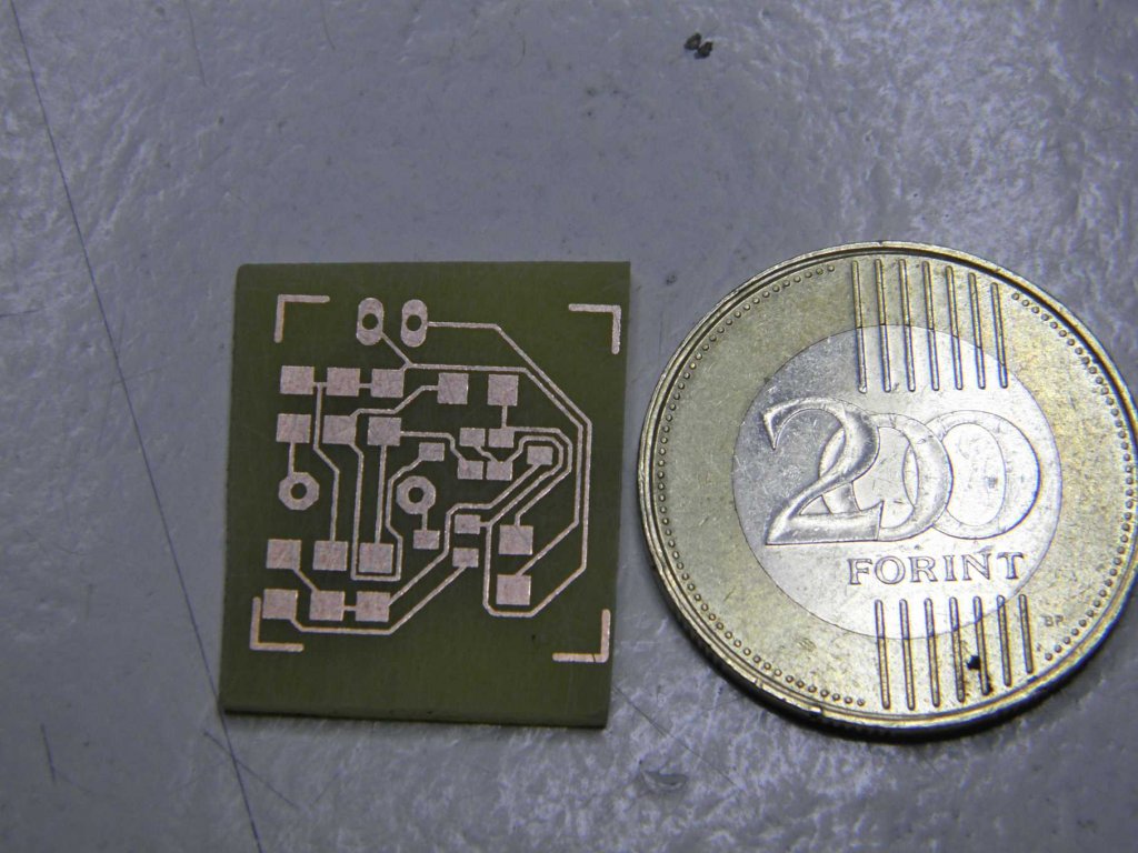

Bocs hogy kicsit későn , de vendégek voltak mihelyt tudtam csináltam egy próbát nekem, így sikerült a nyák rajzod.Hogy tetszik ja mellékeltem egy 1 Forintost méret összehasonlítás végett.
Ez a kettő meg ellenfénybe , ja amúgy web kamerás előre is elnézést , de látszik azért a lényeg szerintem.

Á kösz , de ez a te dolgod én csak a nyákra voltam kíváncsi.Talán még annyi , hogy az 5 - 8 mil vonalak ami az smd között megy -1 mil tudnék lefaragni még, de az már lehet necces volna szerintem maratáskor , bár nem próbáltam még , de kíváncsi lennék , egyébként ezt miből készítetted PDF be ?Vagy egy már kész nyákrajz volt , mert a nem PDF es rajz is meg van ?Kicsit vékonyítanék a vonalakon , és még 1x megpróbálnám mit szólsz hozzá?
Ez Eagle 5 de majd csak szerdán megyek haza ha addig ráér.
Persze , de úgy is jó , ha te megcsinálod kicsivel vékonyabbra , és PDF be aztán úgy teszed ide fel köszi.
